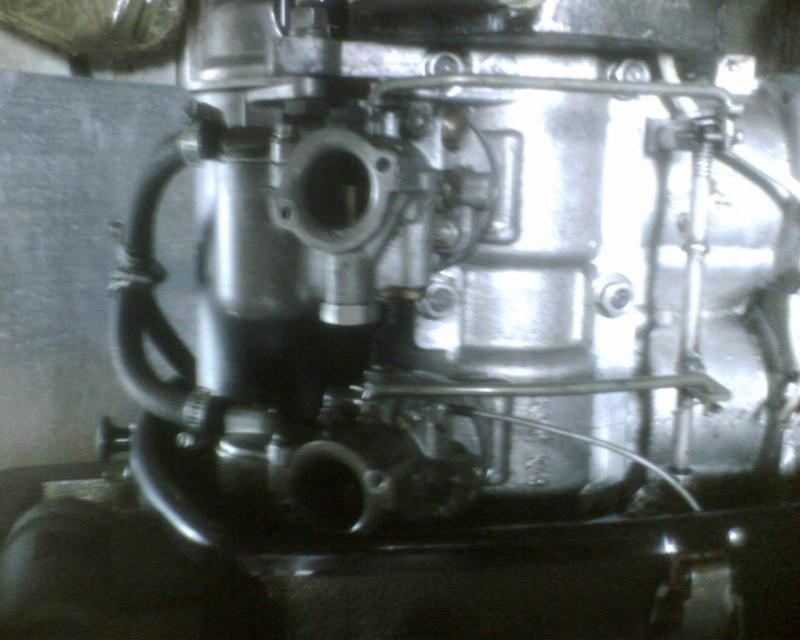

Выскажу свои мысли
Расположение карбюраторов я думаю надо делать как на ветерке:
1)наполнение цилиндров смесью будет очень хорошо(http://motorka.org/book/page,16,1357-vo ... hodki.html)
2)есть свободное место
3) удобные плоскости для фрезеровки и подтягивания коллекторов с клапанами к картеру, можно обойти без сварки
Из минусов наверное это размещение стартера, но как заметил Михалыч, он хорошо размещается рядом с выпускной системой, по крайне мере там есть свободное место.
Самое главное от чего использовать корпус для клапанов? Лучше подобрать с чего то серийного и так весь процесс без того трудоемкий. Возможно подойдет от муравья.

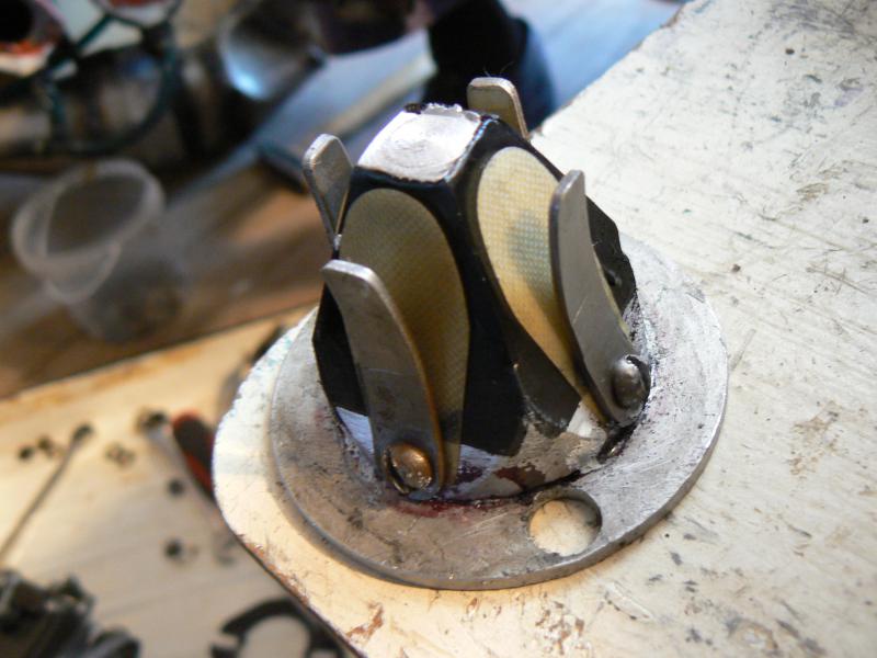

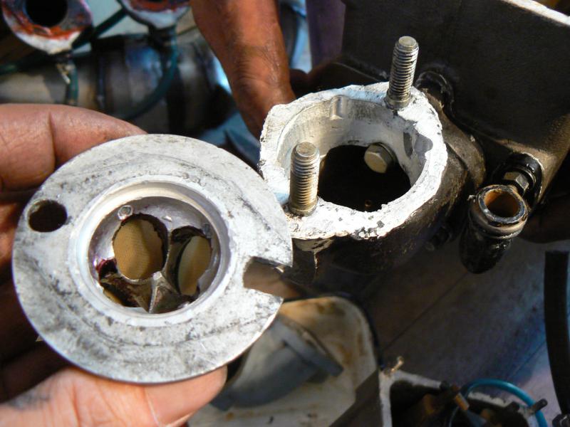

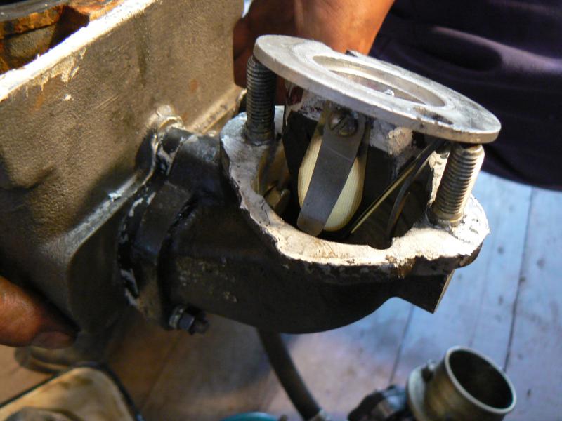

Стаким расположение клапанов конструкцию собрал и испытал :) щас хочу перенести их к карбюраторам и поменять клапана к ним. Вот и думал тут лучше :)

я описывал что в городе Бийск человек делает такие моторы и уже давно и у него в клинтах проблемы нет не знаю почему он не выкладывает в сети информацию клапана у него стоят от Бийска-45
