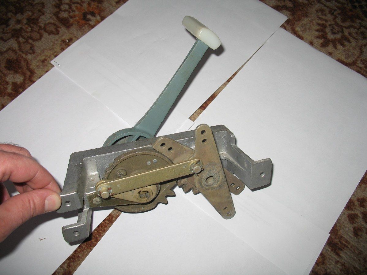

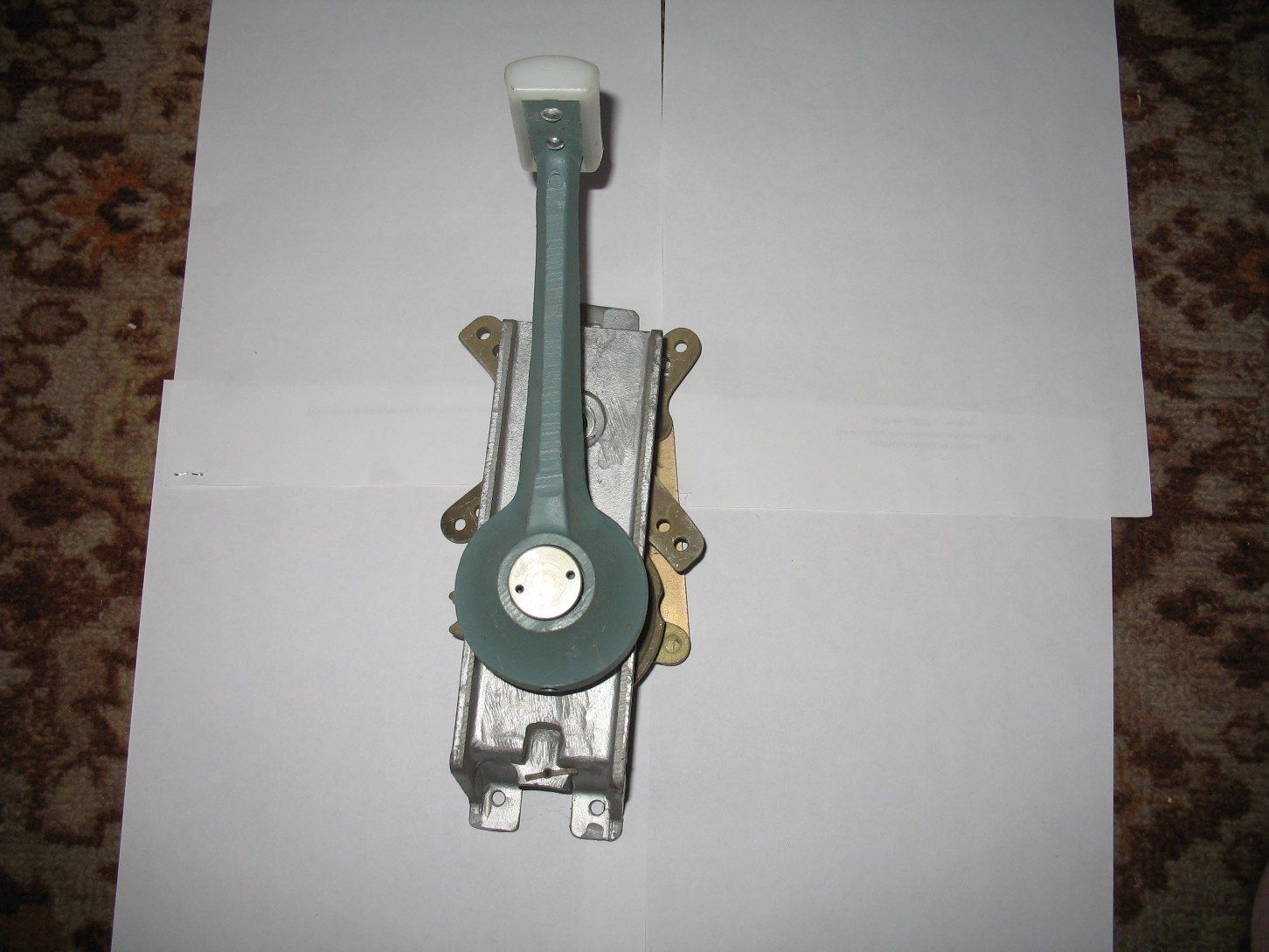

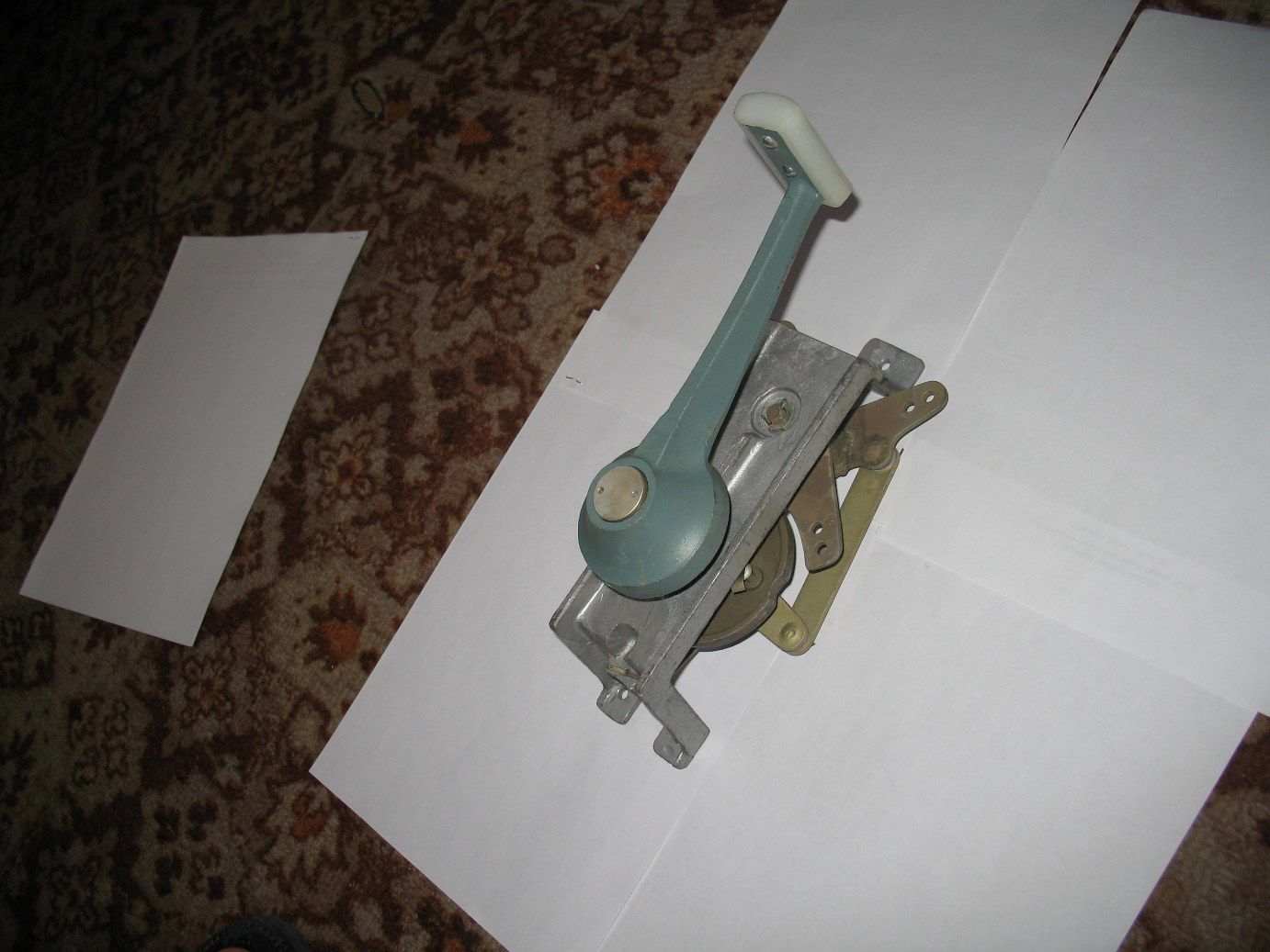

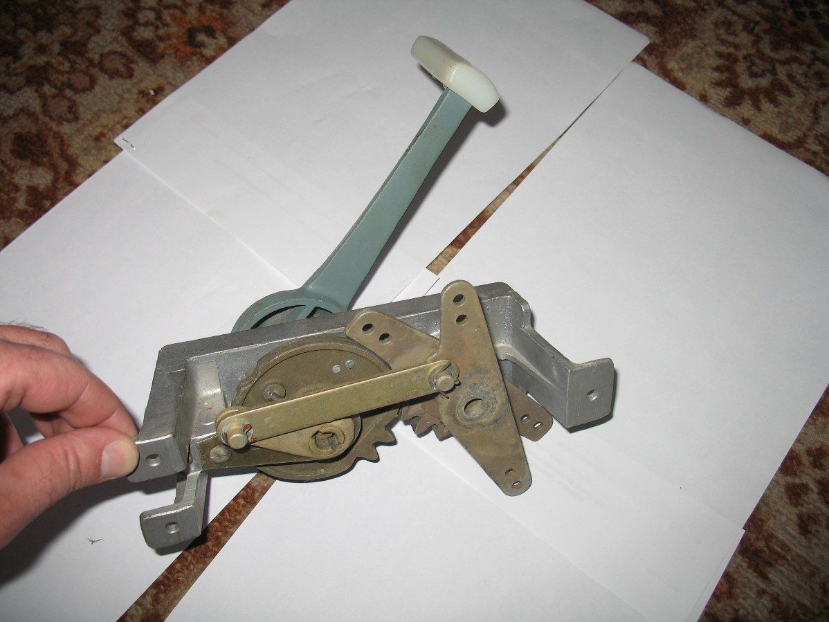

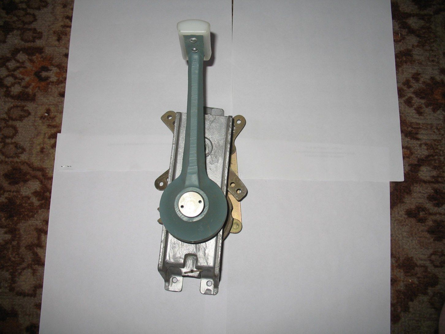

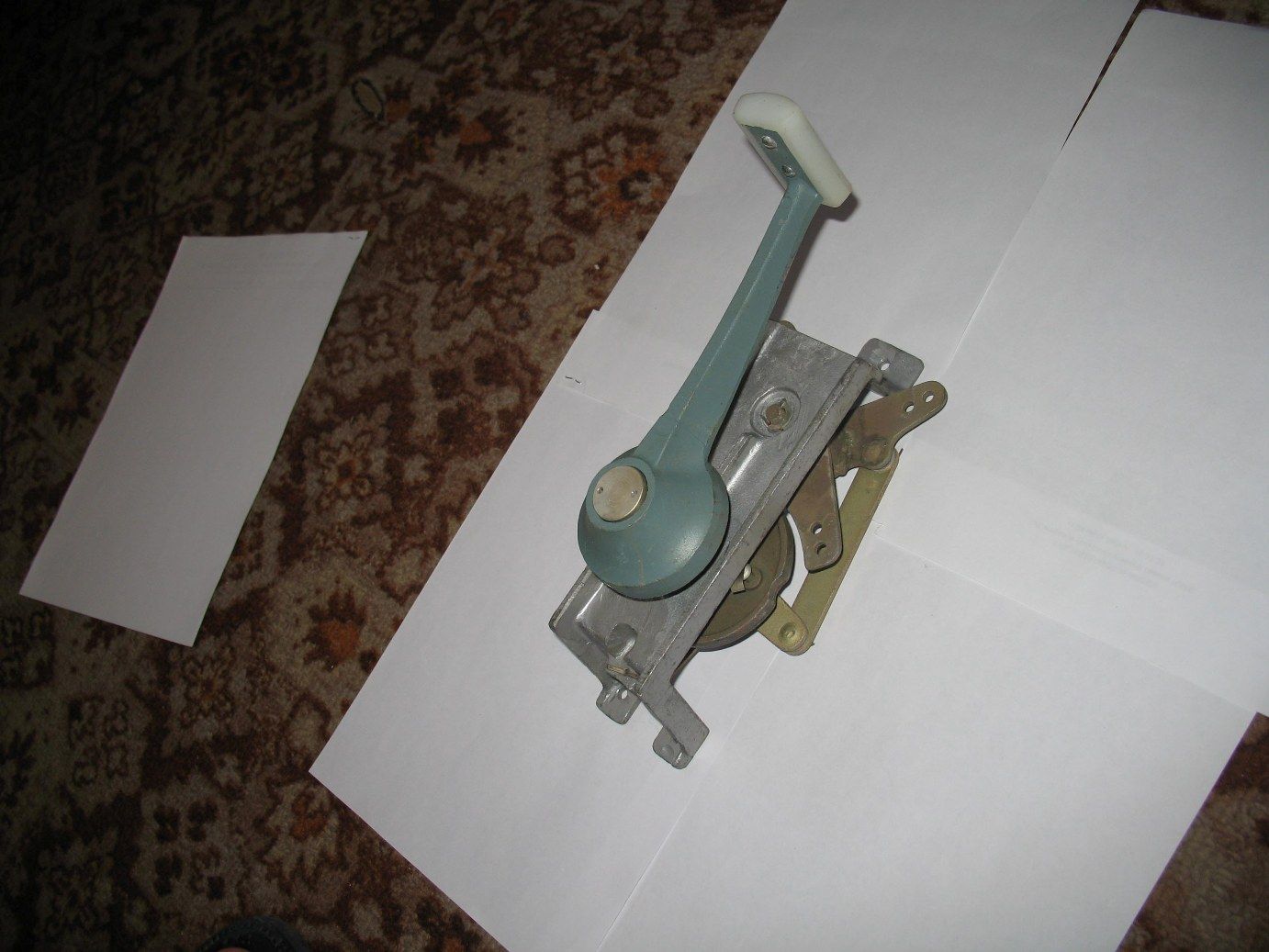

Подниму темку, которую я уже создал в разделе "Suzuki". Мне вместе с Обью-3 досталась советская машинка газ-реверс, совершенно нулёвая. Плюс тросы и всякая мелочёвка для подключения. Возможно ли подсоединить без существенных переделок этот девайс к Сузе или Яме? Имел ли кто подобный опыт? Также интересно, что это за модель машинки?
Заранее спасибо за ответы.
У этой машинки алгоритм работы 100% как и у всех "буржуев" : На фото "Машинка 2" ближняя (тяга) - "газ",дальняя (шестерёнка) включает "реверс" . Есть ли в "мелочёвке" крепления-защёлки для "боуденов"(оплётки) троса? - если есть,то мне кажется можно подключать,а если нет,то не долго и сделать самому,работать уверен - будет.А,боудены на тросах пластиковые? - не пересохли? А,то у меня на таком тросе весь боуден полопался от старости. :D .
