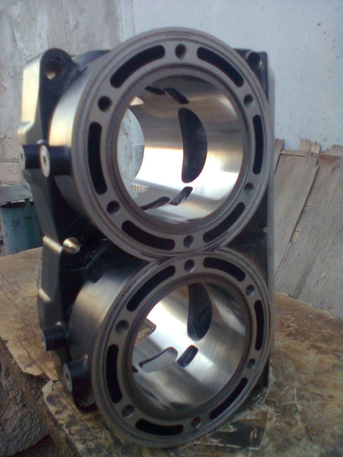

Vitaliy
09.11.2011
663
285
г.Запорожье Украина
Виталий
Неман-2
много
Изготовление гильз цилиндров,спец-чугун,по блоку
  • 235,6 КБ Просмотры: 1 144

привет Виталий имею ужасныи мотор на водном мотоцикле хmetal 1000 за 4 сезона пятый раз оторвало поршень делал гильзы в зеленограде (МОСКВА) поршня пару раз там же нареканий нет но не удобно отправка- получение живу в курске и часто бываю в сумах судя по сообщениям И фоткам ты грамотный товарищ (сам занимаюсь тюнингом) поэтому хочу попробовать сделать У ТЕБЯ (Изготовление гильзы стоит 250 долларов. В эту цену входит; 1) извлечение гильзы с блока. 2)Матерьял на гильзу. 3) изготовление гильзы. 4) установка гильзы в блок 5) шлифовка плоскости со стороны головки цилиндров . . 6) расточка и шлифовка установленной в блок гильзы в размер 7) снятие фасок с окон изготовленного цилиндра.) дороговато даже для москвы последний раз делали за5000р (185 дол) И ТАК блок двух цилиндровый двухтактный диаметр 90 перегильзовать одну гильзу за 200дол сделаеш? завтра буду в сумах отправлю СРОКИ КАЧЕСТВО ИЗГОТОВЛЕНИЯ И ЭКСПЛУАТАЦИЮ НАПИШУ НА ФОРУМЕ

Добрый день. В прошлом году я изготавливал гильзы для 2-х блоков , диаметром цилиндра 90,( литровые моторы, изготовленные в Америке, устанавливаемые на водные мотоциклы, применяющийся во фристаиле), а также под диаметр 90 изготавливал поршня. Цена гильзы 250 долларов. дорогой материал на закупке + высокая себестоимость при изготовлении Цена окончательная..

Виталий спасибо получил цилиндры сделал быстро по срокам раньше чем обещал по качеству внешне очень хорошо аккуратно окна фазки и тд лучше чем делали в москве мотор еще не собрал как эксплуатация посмотрим я думаю это очень хороший выход из ситуации для техники проблемной по запчастям всем рекомендую
