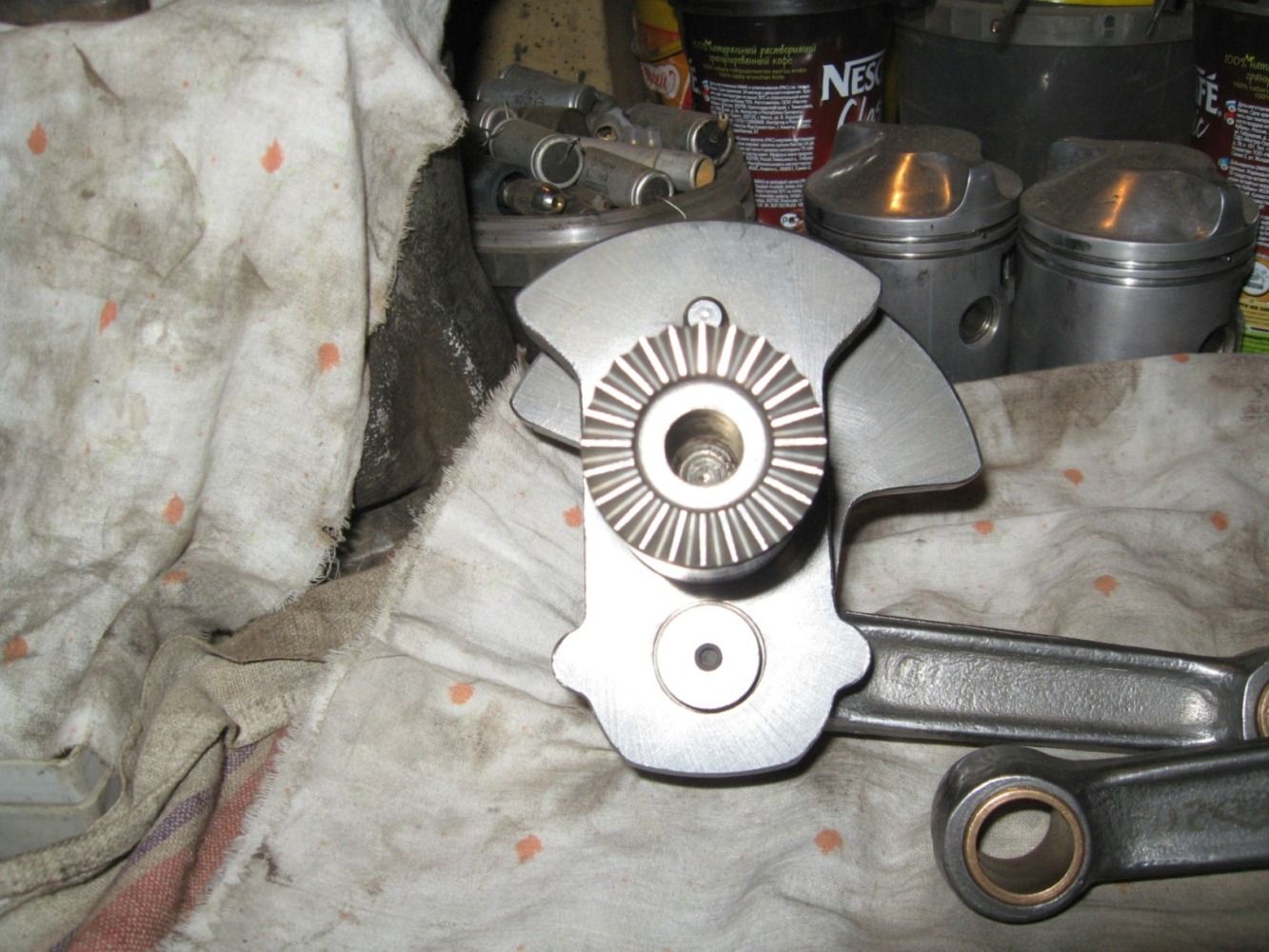

Здравствуйте обладатели вихрей.Нужен квалифецированый совет, можноли вастановить каленвал в домашних условиях и как это грамотно сделать? Свернули нижнюю шейку подшипника с оси.
нужны центра и индикатор. и по чуть чуть выводить. максимальное биение 2 сотки.
если этого нет, то браться не стоит.
... стяжной болт что ли так откручивали?

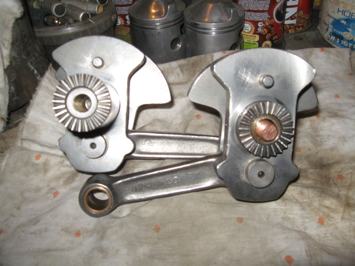

Во грохнули коленку! Жаль, наверно сложновастенько будет добиться того, что написал Пилот! Хотя зима длинная, чёб и не позаморачиваться!
ovaavo, делал на явах в своё время(шатуны менял), ещё и меньше выходило. повозиться надо, но оно того стоит.
....мда, жалко вал, на вид как новый. Maxtor а ты откуда?
