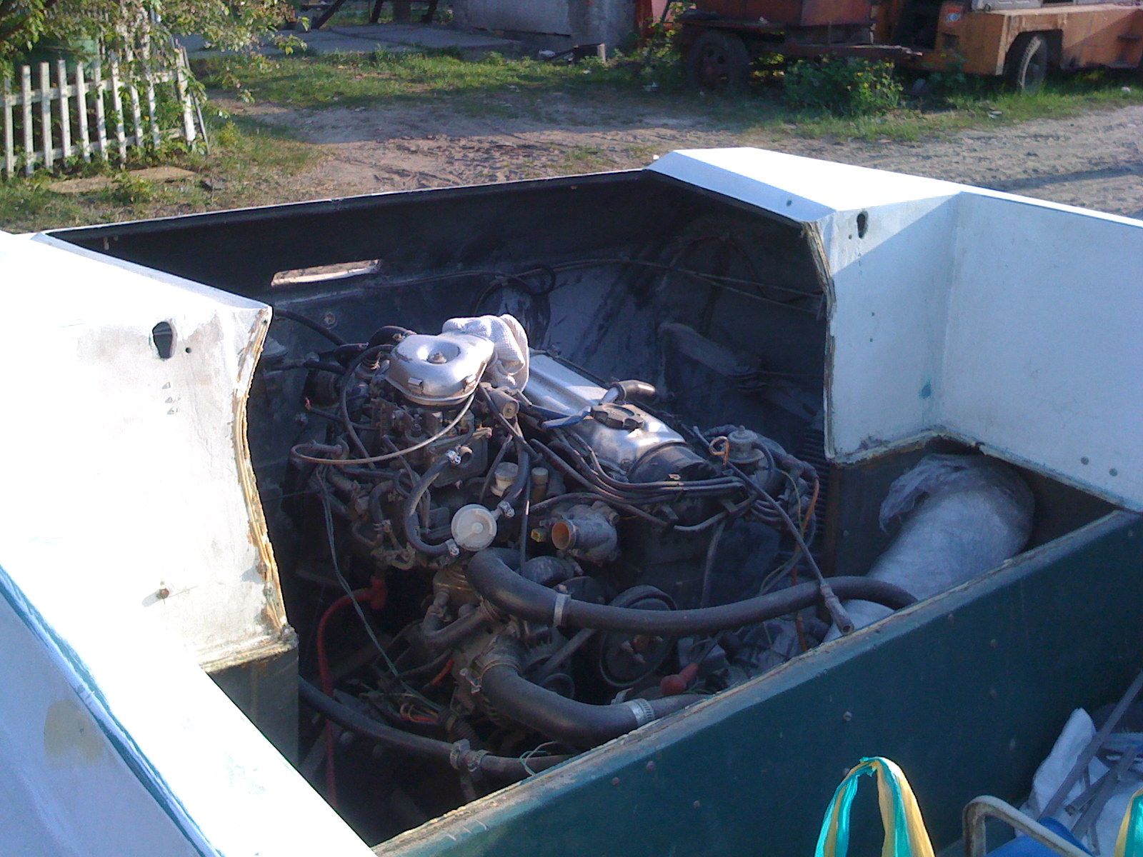

Установил на один из своих амуров двигатель газ 24-01 для большей мощности,но столкнулся с проблемой охлаждения выпускного коллектора.Переплетение входного и выходного коллекторов не дает установить водяную рубашку на выходном.Посоветуйте что сделать в данном случае? Говорят выходной коллектор без охлаждения нагреваеться докрасна!Была идея у меня воткнуть форсунку в коллектор от системы циркуляции забортной воды дабы уменьшить нагрев с выбросом охлаждающей воды в выхлопной патрубок,но это мысль ,как на самом деле будет непонятно.

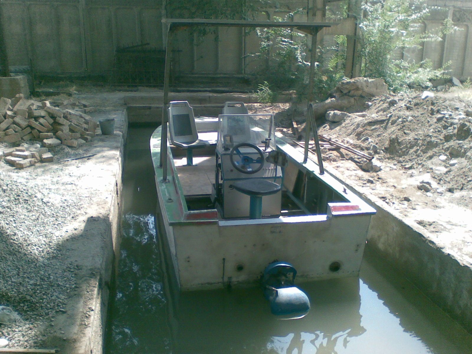

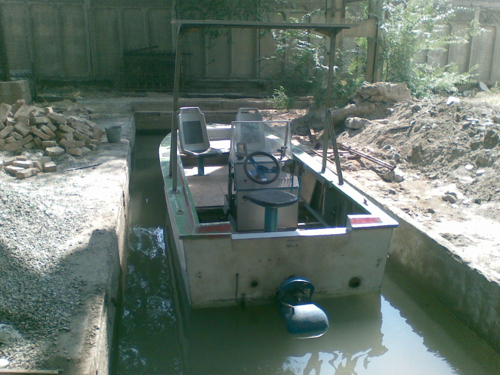

Для испытания на плавучесть сделали вот такой бассейн

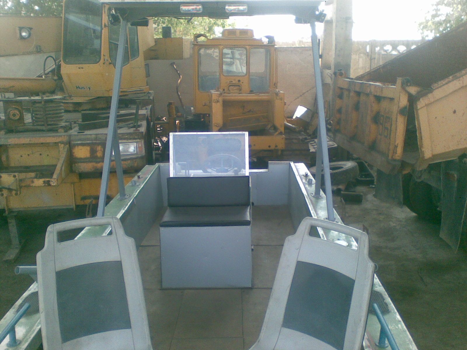

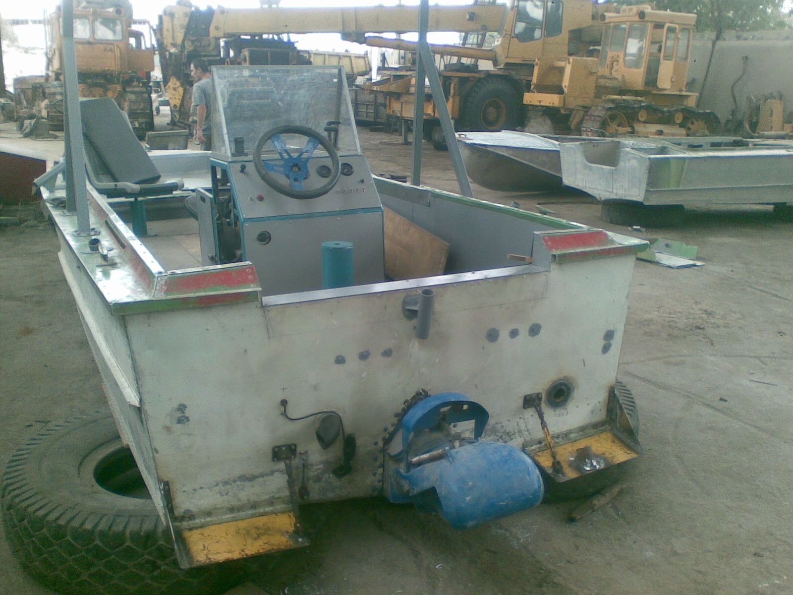

Интересная компоновка для амура. Не понял где прячется мотор. Под сиденьем водителя? Зачем такая крыша над консолью, какого ее функциональное назначение?
A
Anonymous
Guest
Мотор спрятали под рулевой колонкой и сиденьем пассажира,Крыша консоль несет несколько функций: Крыша от летнего солнца(Узбекистан все же) Установленны на ней прожектора для ночной рыбалки,там же установленна рация ,и на нее же устанавливаем кронштейн для троллиговых удилищ,ну и когда штормит за стойку держимся дабы не вылетить!
Из личного опыта: Не переживайте на счет охлаждения выпускного коллектора из системы охлаждения забортной воды. Только один совет: Вмонтируйте (сваркой стальную трубку) во фланец где был раньше вкручен лямдазонд. Конечно, в коллекторе Газ 24 такого нет. Но, он тоже из чугуна, что дает возможность сверлить нарезать резьбу и вкручивать в него фланец. Он как правило будет находится в нижней точке коллектора, что даст возможность охладить его на 50% теплоотдачи и при этом не нагреться до красна. :cool: У меня например, именно так и работает. После непрерывного пробега в 3 часа, и 5 минут отстоя, коллектор могу держать в руке. Удачи!
