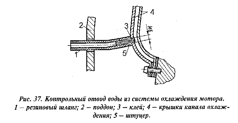

Для отвода охлаждающей воды в сторону, удобную для наблюдения с места водителя, а также приблизительной оценки исправности охлаждения по температуре воды, в конце канала охлаждения нужно просверлить контрольное отверстие, заглушив старое.
Отвод воды делается из канала охлаждения верхнего цилиндра (с правой стороны мотора) через резиновый шланг (рис. 37)
ovaavo

-И кто знает, как это делается, вода налево, а не вниз?
http://www.youtube.com/watch?NR=1&v=zMlC2kFSViQ
А можно фото где конкретно сверлить канал охлаждения?
И в статье где рисунок нужно что то заглушить в дейдвуде?
(Чтобы не нарушать проходных сечений, одно из сливных отверстий в дейдвуд мотора нужно перекрыть.)

подскажите где сверлить лучше ,по ролику вообще не видно

Подскажите,пожалуйста,где правильно сверлить и какой канал стока в дейвуд нужно заглушить,чтоб было правильно
