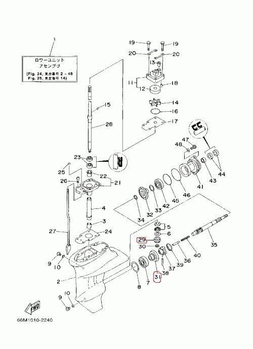

В редукторе обрезало шестерни....на рисунке выделил какие....
Причем обрезало как....шел по реке все нормально...остановился, поставил в нетраль, заглушил двигатель...после простоя около 5 мин завел, вхлючил передний ход и услышал в районе редуктора небольшой шум..так как находился в далеке от стоянки, на маленьком ходу шел до места.....естесственно шум увеличился.....по приезду в гараж, разобрал редуктор и обнаружил что на шестерне 31 нет 3-4 зубцов..
Шестерни заказал новые...
Просьба ко всем....если у кого были такие непритные моменты откликнуться и посоветовать из-за чего все это могло произойти.....
Перед сезоном масло в редукторе было заменено, проверены сальники на помпе(вода в редуктор не поступала....подшипник на шестерне живой и не перегретый....
Разбирал сам - так как у нас в городе нету сервиса Ямахи, а в других сервисах за работу не взялись....(((
Для меня главное, чтобы после сборки через некоторое время такого не повторилось...
Заранее благодарен....
