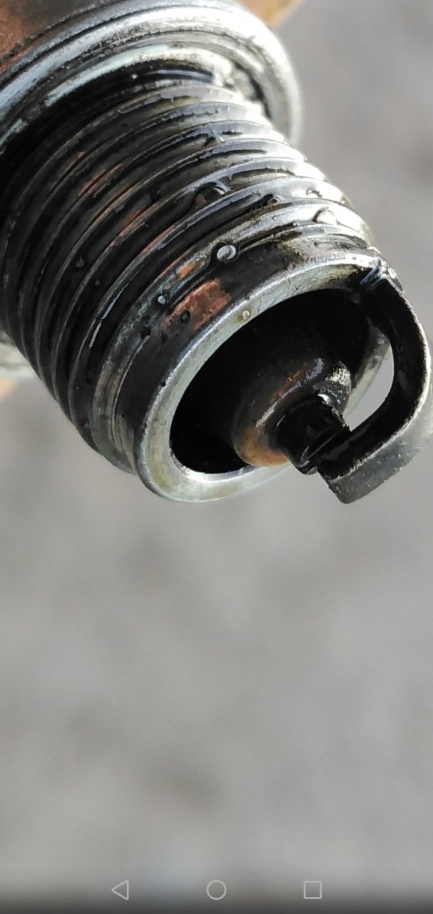

День добрый. После замены трех прокладок, двух головок гбц, переодически на свече нижнего цилиндра маленькие капли воды. Куда копать? Могут ли быть просевшие гильзы на блоке? Или все таки кривые головки бц.? Одну головку я притерал, в районе отверстий под шпильки по всей плоскости снялось нормально. Но это не помогло. ( результат тот же. Двиг могли перегреть, т. к он мне достался с не рабочей помпой охлаждения, но тут же и ржавыми залегшими кольцами на поршнях, ржавыми шатунами и юбками свечей зажигания. Это говорит о том, что вода была и такая проблема была у предыдущих владельцев. Нижний сальник Кв в идеальном состоянии. Подскажите, куда копать и какие действия. Спасибо. Макро свечи нижнего цилиндра.

может быть трещина в нижней крышке картера напротив водоподающего канала,с внутренней стороны.
или литейный дефект.
то же самое может быть и в блоке.
может не держит прокладка между блоком и картером.
кривая поверхность,и т. д.

У корешка в гильзе была трещина, ДОЛГО искали.
