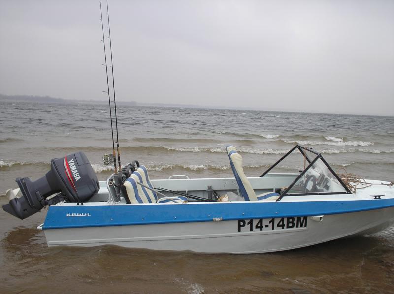

А как мотор вообще?Автомикс вещь хорошая?
evgen34
11.02.2012
волгоград
евгений
южанка-2
ямаха40veos
Пользуюсь своим ВЕОСОМ 2года и ненарадуюсь,наработка 72 моточаса проблем никаких.Холодный запуск практически всегда с первого раза даже на морозе.Расход масла заметно меньше,чем на обычных 2-х тактных двигателях,дымок проскакивает только при запуске.Звук у мотора гораздо приятнее и вибрации практически на уровне 4-х тактного двигателя.Единственный недостаток,что этот мотор не комплектуется системой плавания по мелководью,пришлось заказывать по интернету из Владивостока.Когда выбирал мотор между 40веос и 40эндуро разница в цене была 33тр,но когда я его поставил на лодку и завел все сомнения развеялись,по сравнению веосом,эндуро работает как трактор,как то так.

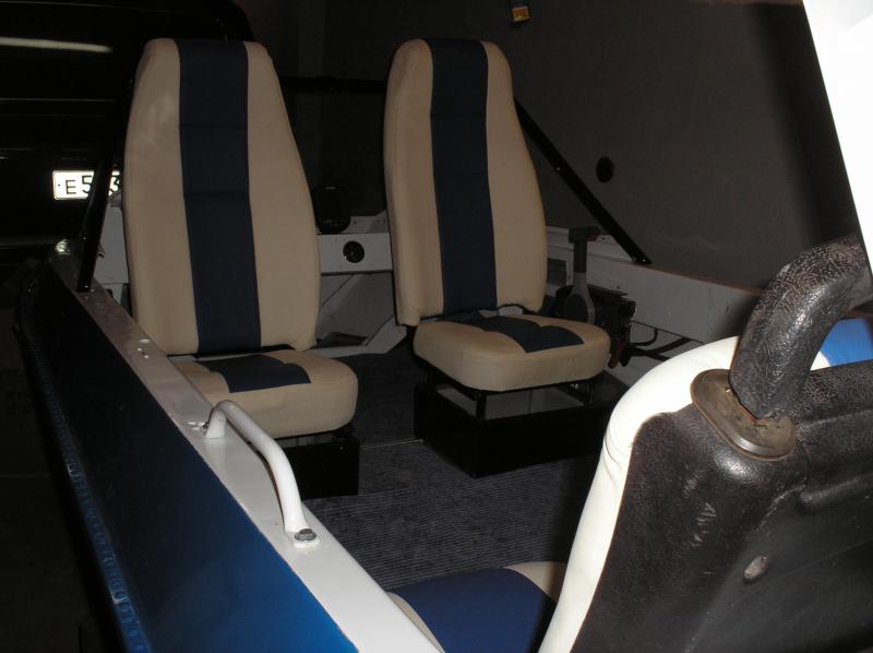

А сидушки с чего ставил?
Саня С
16.03.2012
3 263
135
Badger Duck Line 300 AL
Merkury 8М
ЗАЧЕТНО...тоже хочу

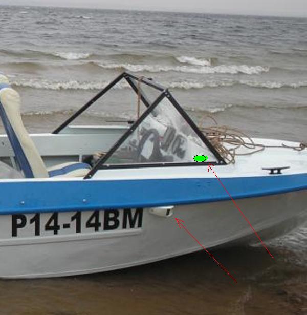

Смотрю ты ходовые огни в борта врезал, а у меня на стеклах.Хочу тоже в железо врезать...а то ночью едешь самого слепят
evgen34
11.02.2012
волгоград
евгений
южанка-2
ямаха40veos
И не слепит,и ногами не отломаешь,когда на нос переходишь,а ночью едишь,как в игре Need For Speed на воде отсвечивает прикольно! Если сидения будешь ставить высокие,то делай обязательно разворачивающимися,для рыбалки очень удобно.
А ка кты сделал разварачивающие?
И кундуки из чего да как???
evgen34
11.02.2012
волгоград
евгений
южанка-2
ямаха40veos
Подобрал профиль квадратный 2 размеров,чтобы один плотно входил в другой,собрал коробок обшил алюминием. Сиденья поднимаешь вверх и разворачиваешь как надо.Под сидухами хранятся катушки,документы и.т.д.

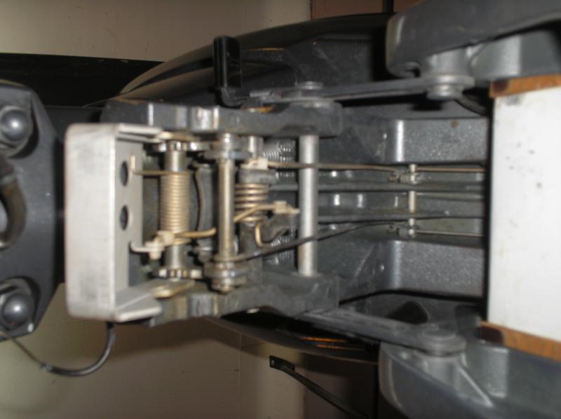

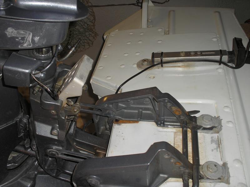

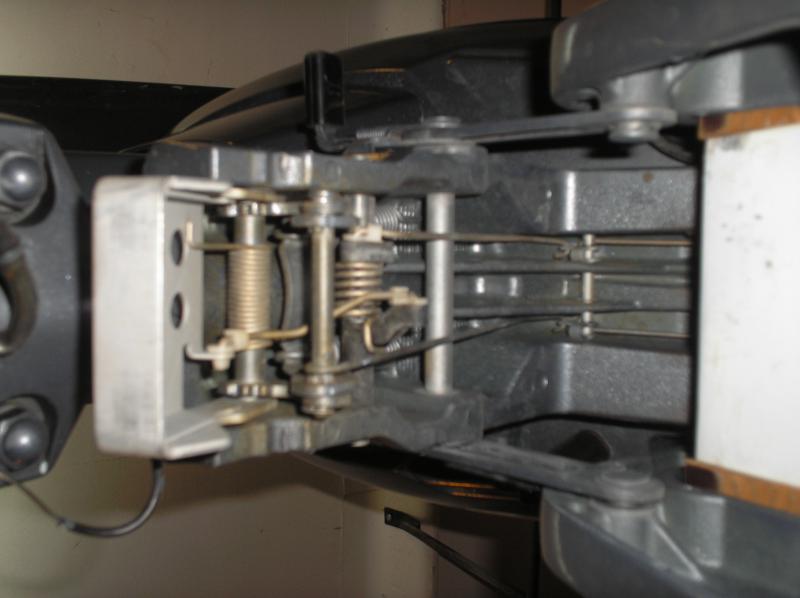

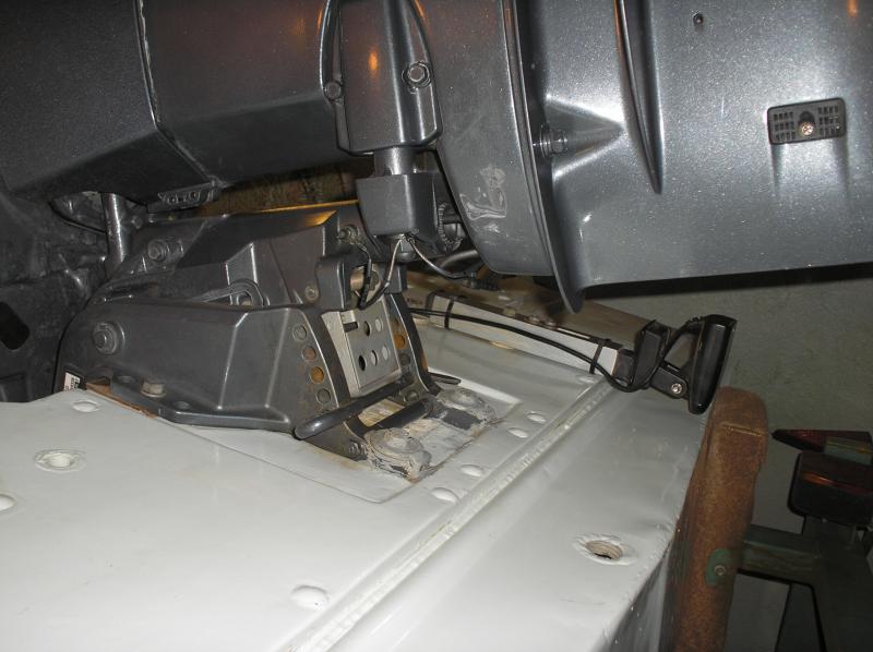

Фото механизма для плавания по мелководью.

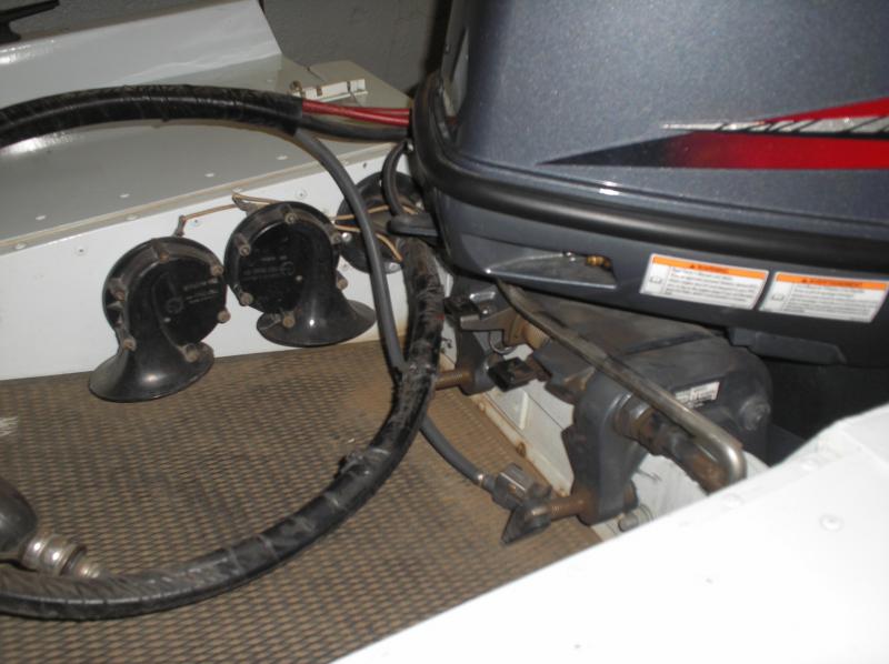

Я смотрю ты болтами штатными дополнительно подвеску к транцу притянул!это обязательно? И еще...угол атаки у тебя стоит первый дырка от транца!Это оптимально?
Димасик
12.10.2010
948
Yamaha 40 VEOS
И еще...какое рулевое управление покупал?

evgen34 сказал(а):
А можно по подробнее про комплект по мелководью. Заранее спасибо.
evgen34
11.02.2012
волгоград
евгений
южанка-2
ямаха40veos
Комплект заказывал тут http://www.megazip.ru/,где-то ниже отдельная темка была. Заходишь в каталог Ямаха,например 2003 года,находишь струбцину и там выделен отдельно мелководник (shallow water drive)/
Doroteos
13.11.2012
22
Прогресс-2
Yamaha 40 VEOS
Сегодня пытался забрать мотор из магазина, но не убрался в машину, завтра поеду на газели. Вопрос вот в чем, все манагеры утверждают и даже пальцем показывали на рычажок включения режима мелководья.... Что у Веоса он есть!
Я ессно не разбираюсь пока. Кому верить? Инструкция в магазине.
Эдуард
17.10.2012
Эдуард
Казанка 5М-2
YAMAHA 40VEOS
У МЕНЯ НА VEOSе 2010 г.в. нет, и в инструкции не описано, заказывал по ссылке указанной выше, обошелся в 4800, еще не ставил жду тепла.
