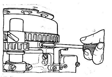

У меня на ветерке 9,9 от вибрации во время работы начинал раскручиваться винт затяжки основания магдино. От этого на холостых колбасило, на малом ходу чихал, начинал устойчиво работать только при почти полном газе. Подтягиваю винт регулярно, проблема устранена. работает ровно, заводится хорошо. Только туго не надо тянуть - ручка газа туго поворачивается.

такой же винт есть и на М-М. от вибрации выкрутился и тихо булькнул(вместе с пружиной и шплинтом). после этого я этот винт стал контрить тонкой проволокой - не надо подкручивать и не боюсь потерять.
