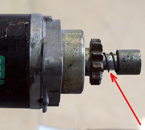

Доброго времени суток!
С недавнего времени стал замечать звонкие стуки преимущественно на ходу на больших оборотах. Сняв кожух, увидел что изредка маховик на ходу задевает о шестерёнку бендикса (от ударов аж искры летят!). На вид - ничего необычного (типа развинтившихся гаек) незаметно. Видимо, бендикс на ходу по какой-то причине самопроизвольно подпрыгивает. Кто сталкивался и в чём может быть причина? Попутно вопрос: может у кого-то есть сервис - мануал?

ПОПРОБУЙ ПОДНЯТЬ КОЛЕНВАЛ ЕЖЕЛЬ ТУДА СЮДА ГУЛЯЕТ ТО ЭТО ИЛИ ПОСТЕЛЬ ИЛИ ПОДШИПНИКИ.

здравствуйте. У меня была пох. ситуция толяко бендикс не ворачиваля до конца,я помучился помучился да и понёс в спец мастерскую по ремонту стартеров, а чтобы денег не запросили много сказол что стртер от бу газонокосилки. Они там покрутили чтото поменяли и всё заработало и не дорого.

Может пружина подсела замени или подрастини её.
