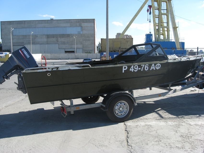

Мужики, поделитесь, у кого какие максимальные обороты на Ямахах ???
Нужно для подбора винта, а то не пойму перекрут или недокрут у меня!!!
Винт у меня стоит родной - 11-1/8 x 13.
На легке - 5500 оборотов, груженый 5300.
