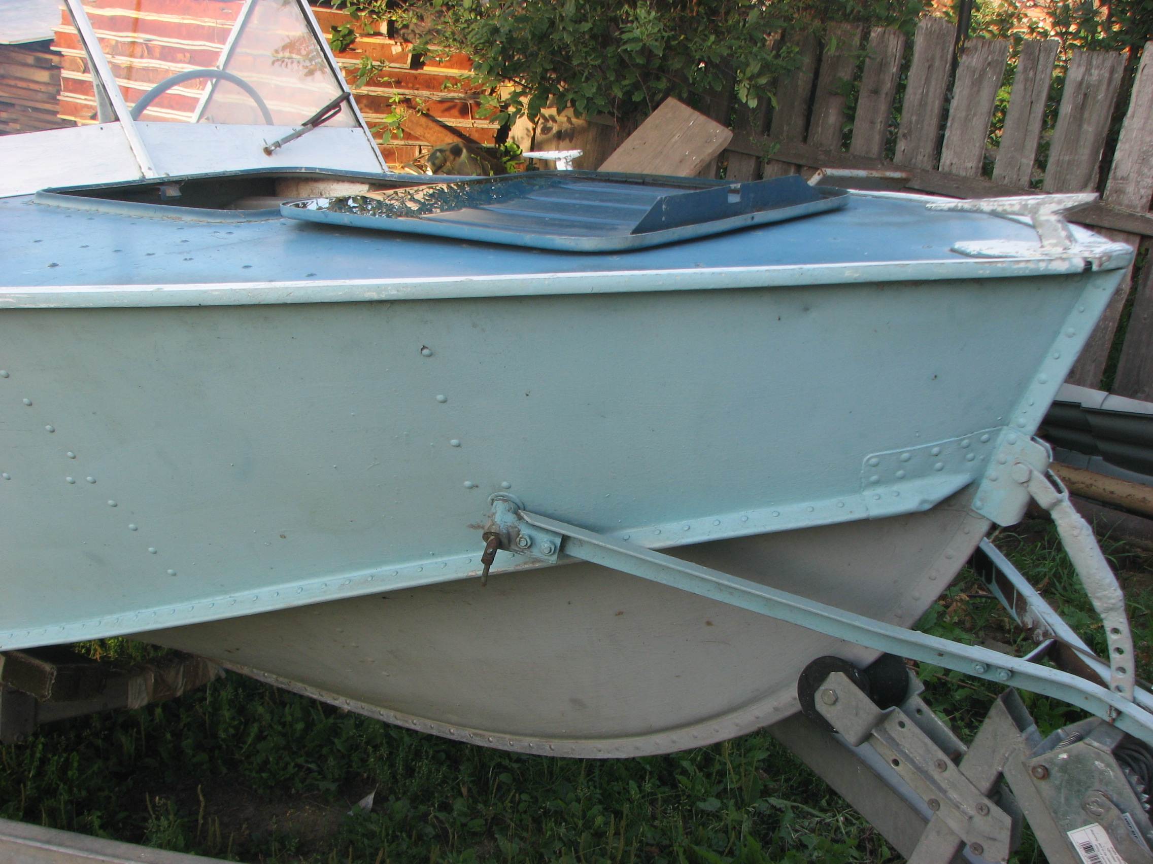

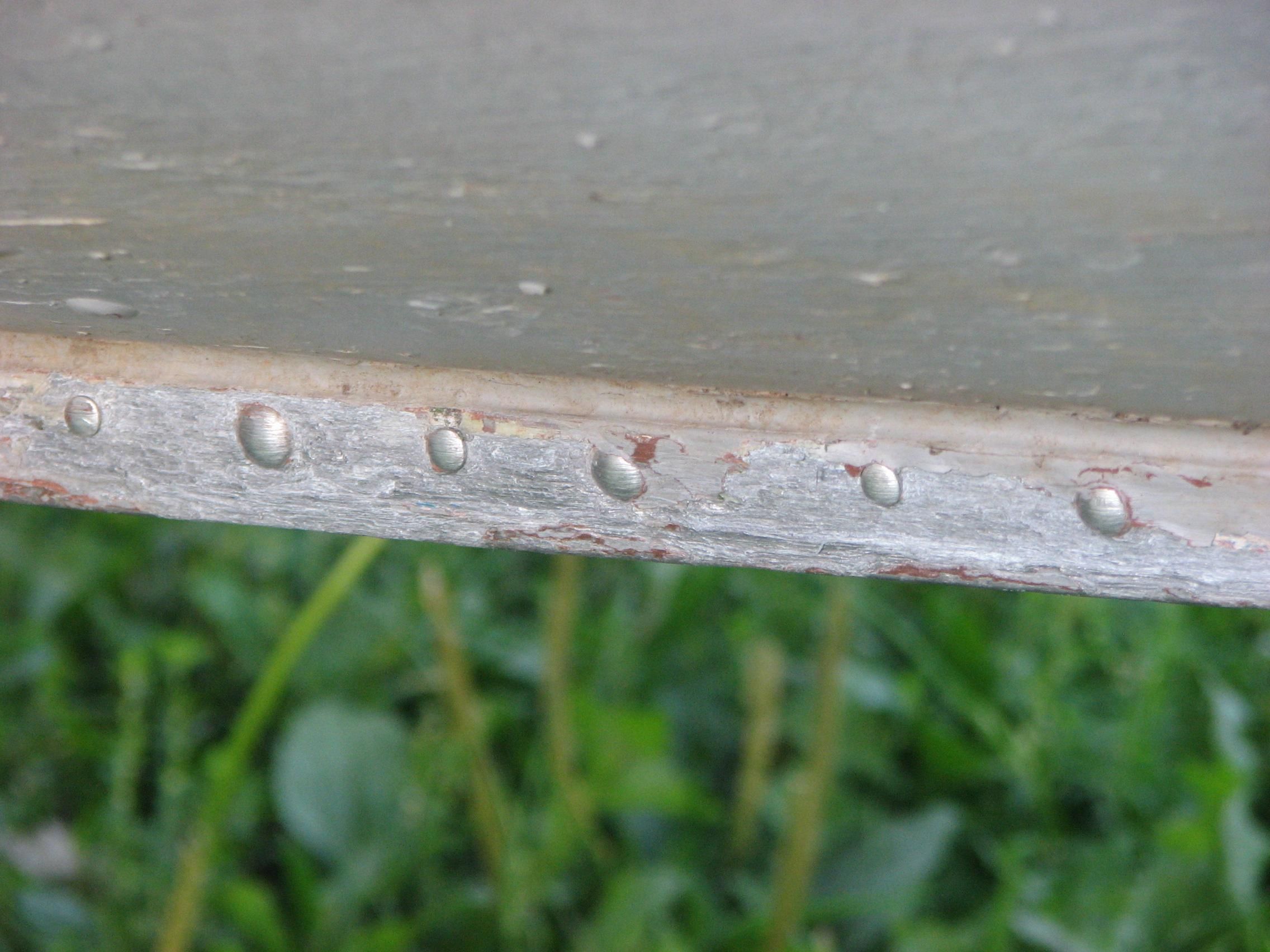

купил недавно "прогресс-2" 72 года с двумя вихрями за 30 тыр.Не знаю дорого или нет,но у нас дешевле нет.В принципе корпус в хорошем состоянии(ни одной заплатки и вмятинки),но килевая и скуловые накладки из нержавейки-под ними белая окись,небольшие раковинки,несколько клепак под замену.Вот и думаю-стоит ли переклепывать накладки,красить и т.п.,или пусть уже ходит сколько отходит?Сам с таким ремонтом не сталкивался,если решусь-буду искать мастера.

Если лодку планируешь "на долго" то лучше бы переклепать,постаравшись избавится от корозии максимально зачистив и покрыв кислотным грунтом и т.д. ... но это (я думаю) имеет смысл если все будешь делать сам. Отдавать на переклёпку - дороговато! (2 года назад со слов одного знакомого переклёпка у ПРОФи днишевых соединений (наверное всех) у Прог-4 - 40-50 тыр. :shock: )Может у вас дешевле.
А мой племяш на своём Прог-2 замазал снаружи скулы POXIPOLом и покрасил,а изнутри обычным (белым) герметиком и уже 3й сезон, и ни капельки воды (кроме той что волной через транец :lol:).

Моё мнение :"из уголка" - точно не стоит! Да и вроде ещё пока клёпкам есть за что держаться (у племянника киль почти такой же) Я бы хорошенько зачистил от корозии ,покрыл кислотным грунтом и покрасил.Т.к. в идеале днище,киль и т.д. на дюральке желательно красить перед каждым сезоном( обдирается же ),то проходит думаю ещё долго.Мож у кого какие ещё идеи будут? :D

На мой взгляд Прогресс-2 в отличном состоянии. Цена по нашим меркам тоже не завышена (с учетом моторов). Я бы подремонтировал сам, как и чем тут уже все ососано давно. Так что удачи!!!

наверное так и поступлю,зачищу эту белую окись,промажу герметиком и прокрашу.Думаю походит не один год.
