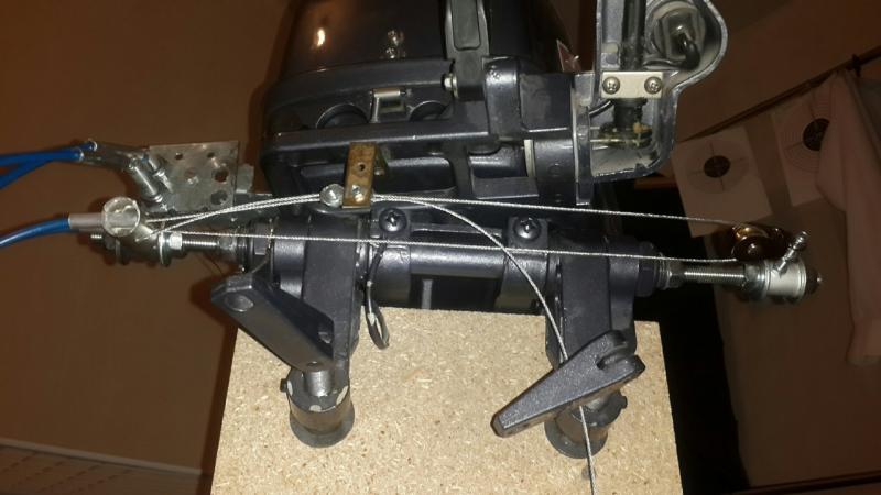

Приветствую,хочу сделать самодельное рулевое дистанционное управление (Вихрь)есть некоторые вопросы.Материал троса,каната РДУ?
Инструкция РДУ: рулевое.pdf
Устройство демпферов?Хотелось бы посмотреть на лодке да негде,покажите фотки заводское совдеп или самодел!Или лучьше в рубашке тросА?

Общаться,обьяснить никто не хочет вот нашел устройство демпфера хоть,попонятней стало

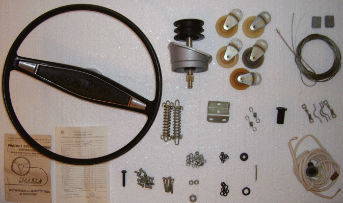

Прогрессы комплектовались ДУ под вихрь, Плата, натяжник тросиков,машинка газ реверс. Поспрашивай у владельцев прогрессов с иномоторами, наверняка валяется без дела. Пружины на демпфер возьми от клапанов дизеля на базе большегрузов. Там если башку рассухаривают валяется кучами.
9 560
4 780
Пружинные демферы выдумывать нет необходимости! Зайди в любой магазин для животных,амортизатор для поводка для крупных пород собак! Это то что тебе надо.Почти один в один с тем что у тебя на фото.
