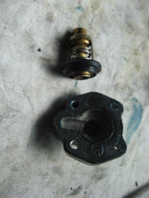

Отличия от прошлогоднего мотора увидел такие:

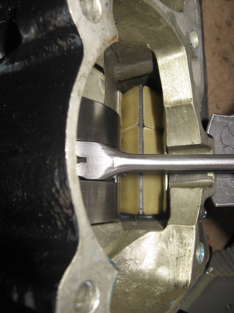

1. Круглые щёки коленвала (вес, объём и степень уравновешенности возвратно-поступательно движущихся деталей не изменены).

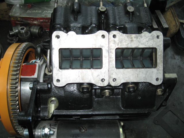

2. Восьмилепестковые клапаны на впуске (домики пластмассовые, склеены из обрезанных шестилепестковых).

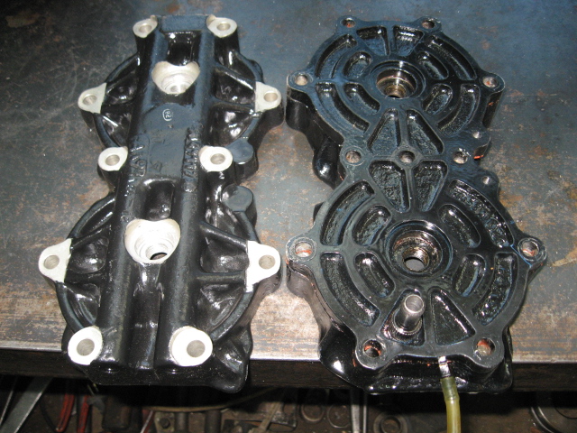

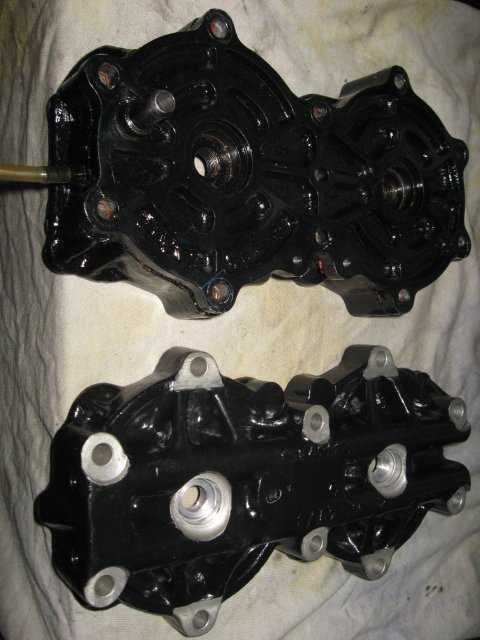

3. Увеличен радиатор выпрямительного блока.

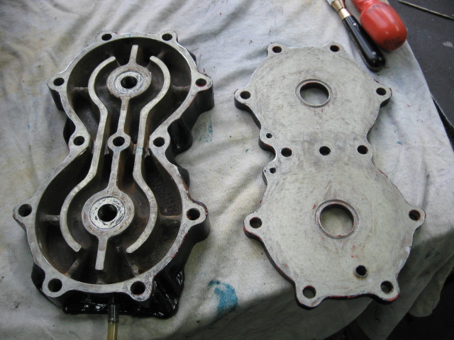

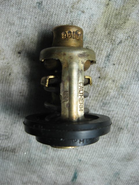

4. Американский термостат в головке блока на 130 гр.(наверно по Фаренгейту).
5. Форма камеры сгорания - сфера большого радиуса с небольшой вытеснительной зоной.
6. Два параллельных канала в системе охлаждения - блок с головкой и глушитель.
7. Часть воды на выходе сбрасывается внутрь настроенной трубу выхлопа, клапана нет.

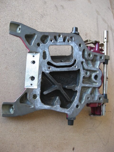

8. Первой контрольки нет, канал в плите отсутствует.
9. Датчик блокировки перенесен на правую сторону.
10. Катушка зажигания закреплена на глушителе.
11. Ось гребного винта заглублена на 10мм.
12. Антикавитационная плита опущена на 20мм.
13. Изменено количество и расположение отверстий для забора воды.
14. Задний забор воды ликвидирован.
15. В голове датчик аварийного отключения мотора при перегреве.

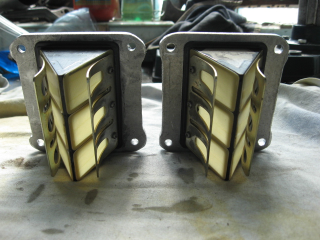

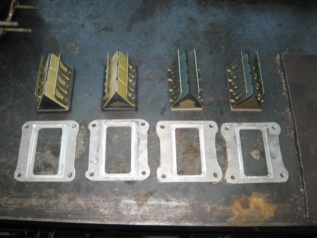

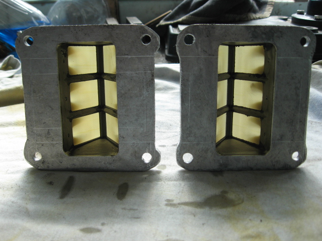

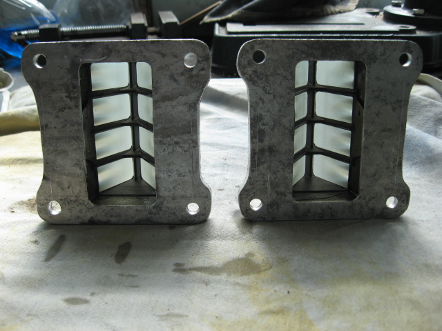

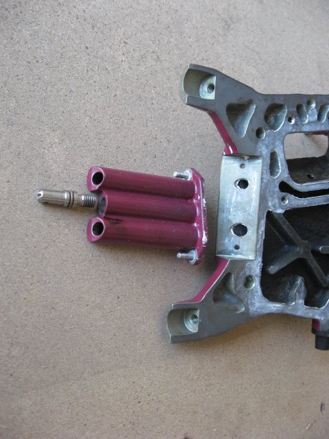

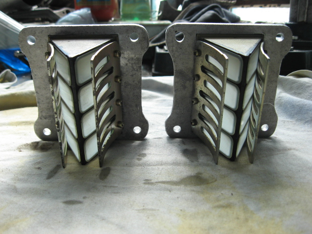

Начал я подготовку к сезону с изготовления лепестковых клапанов.
В широкие горловины картера хорошо подошли два клапана - четырёхлепестковые от аквабайка Кавасаки и трёхлепестковые от снегохода Поларис.
Они алюминиевые, обрезиненные, только нужно фланцевые части сделать под МС-40.
Штатные фланцевые части удалил, в 5-мм пластине Д16 выфрезеровал посадочные места на глубину 3мм, и на эпоксидке вклеил домики. Вроде получилось. :):

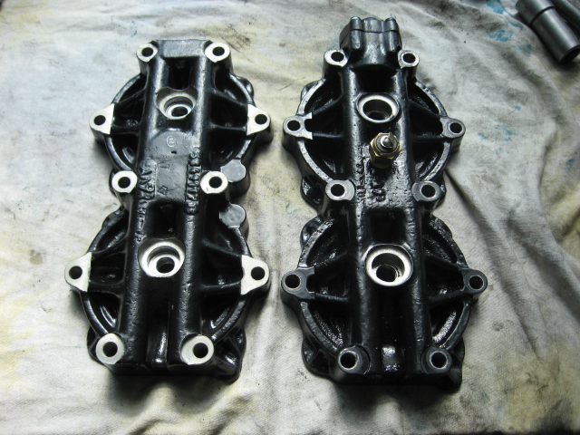

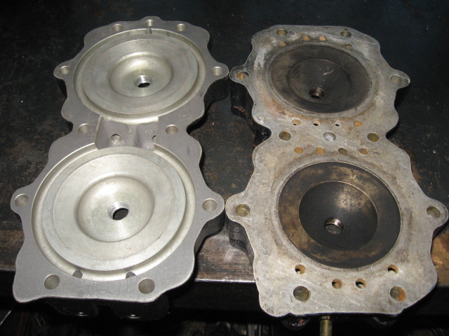

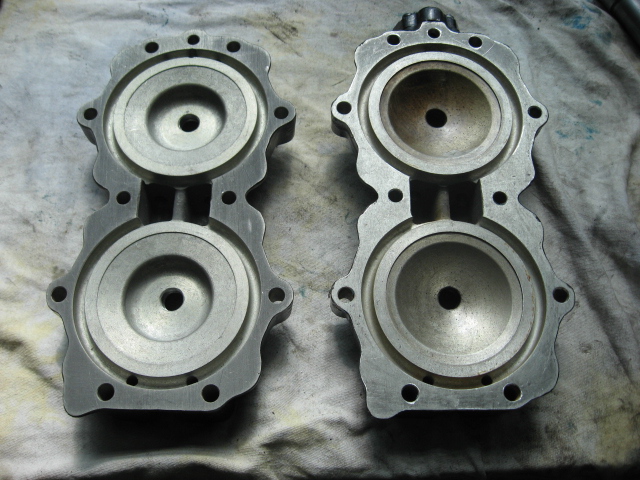

Головки, камеры сгорания, термостат.

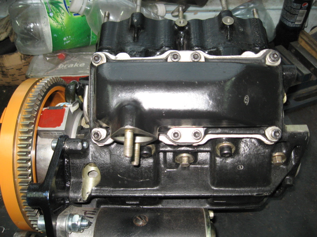

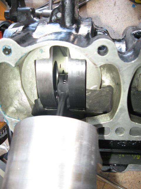

Изменённая форма щёк коленвала.

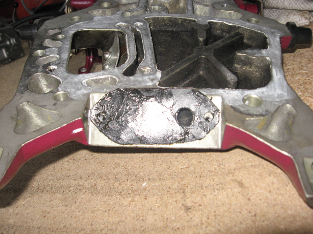

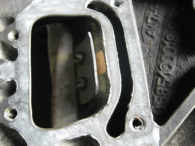

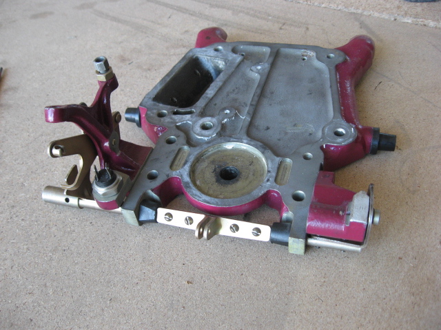

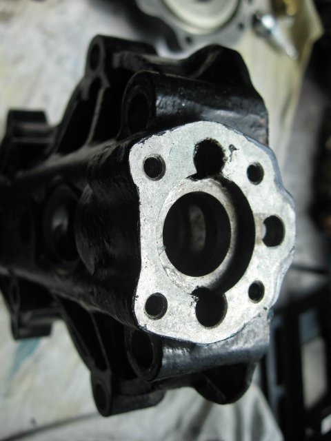

Переходная плита. Канала для первой контрольки нет. Хотя штуцер сзади есть. Долго придётся ждать воду из этого штуцера... :):
Прокладкой глушу слив, остаётся только разгрузка холостого хода. Весь слив - в трубу. На слив - клапан. Делаю так, как у меня на всех моих моторах было.

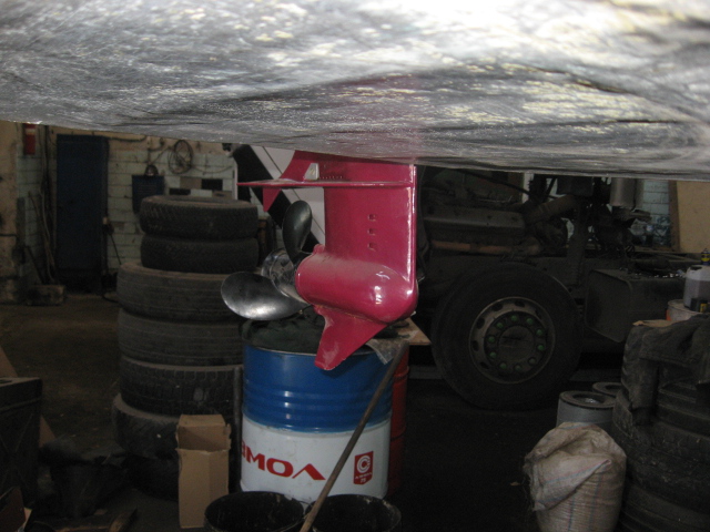

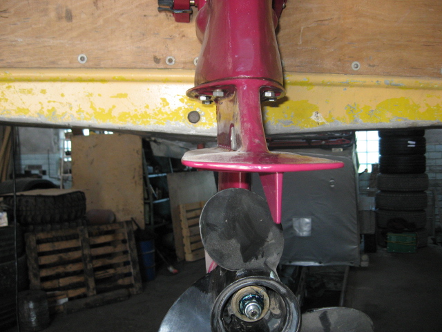

Антикавитационная плита - там, где надо.

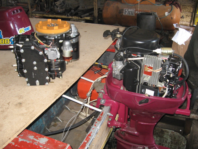

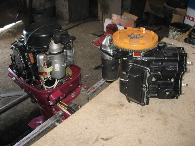

Ну вот, первую часть тестовой программы можно и проводить. Необходимые конфигурации собраны.

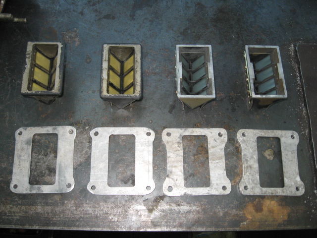

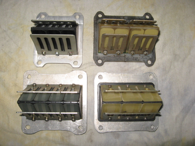

Всякие-разные клапаны. :):
