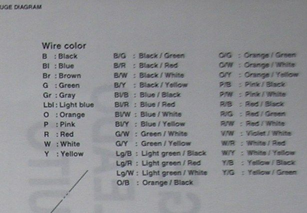

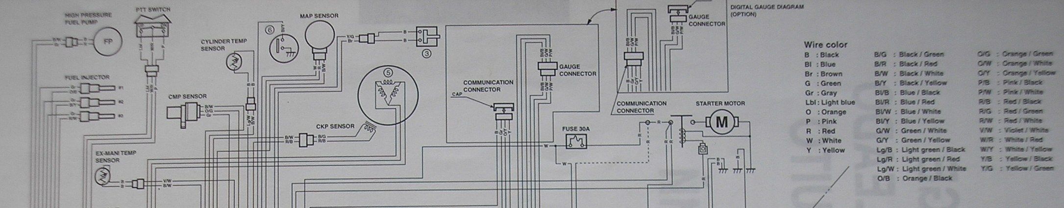

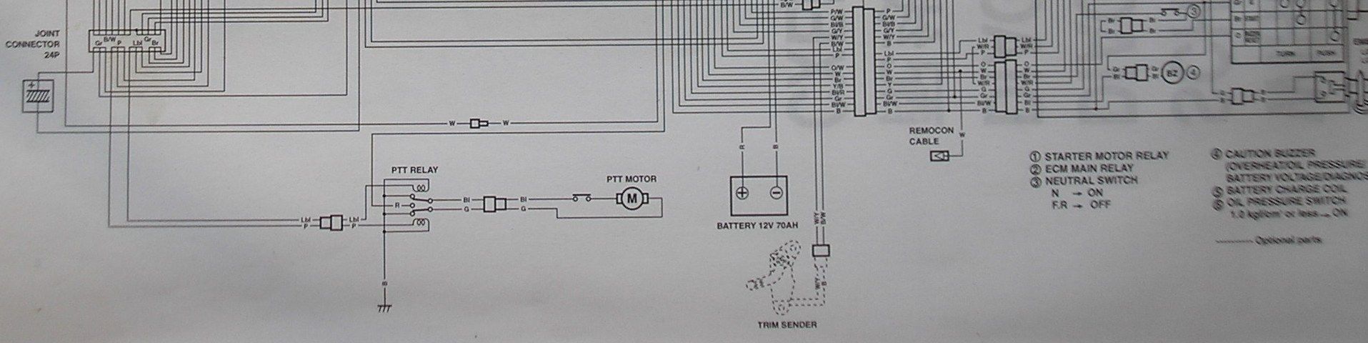

вот тебе один из вариантов. переснял из своей книжки.
если что-то плохо читается ,постараюсь кусками по крупнее переснять
надеюсь разберёшся там не сложно
у меня родная давно сгорела (сам помог), и я вставил наши от авто -вместо одной сдвоенной теперь две, места
занимают столько-же
Удачи!
