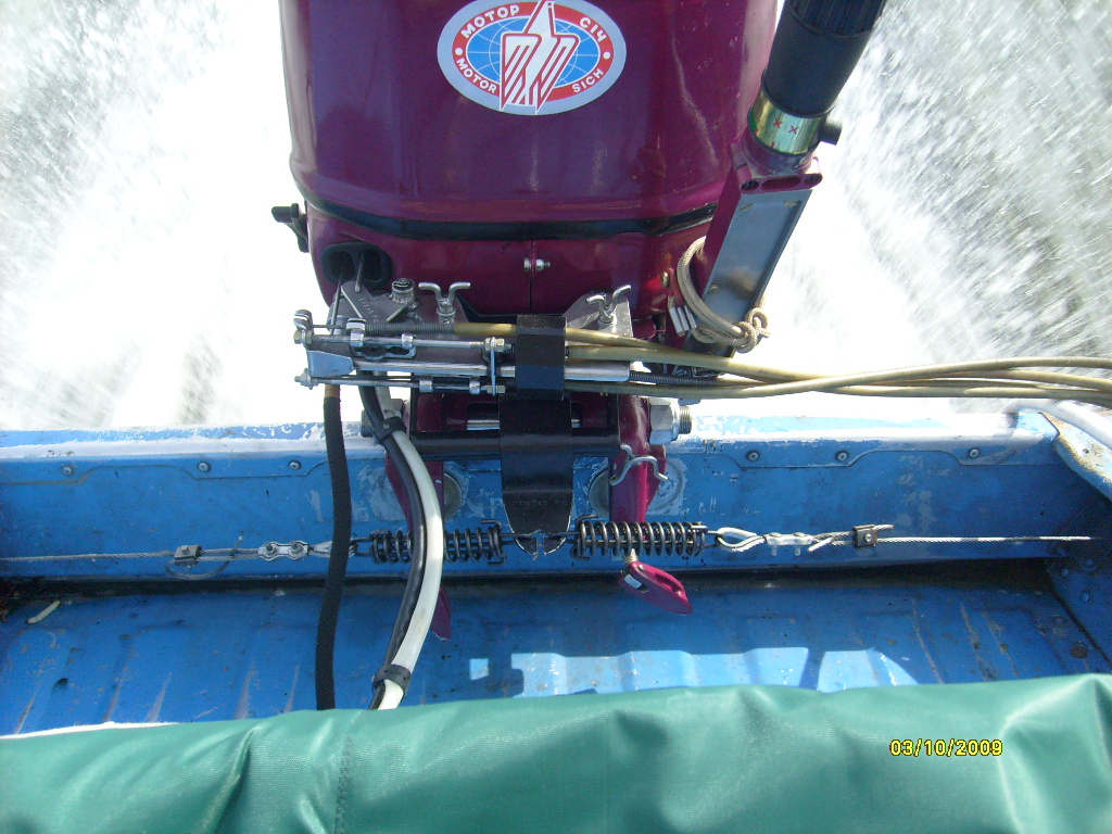

НУ у меня тоже родное стоит (2 троса газ, и 2 на реверс), я только делал основательно под МС-40 своё управление, как на фото... очень надёжно работает... принцип как у вихрёвской дистанции, один трос втягивается другой вытягивается, при этом рычажек двигается туда сюда... ну и получилось на одну ось рычаги газа и скорости посадить...
