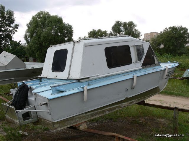

Пока еще мой свежекупленный МС-40 не зарегистрирован (похоже, тех документов, которые мне предоставили, маловато), но я буду всеми силами бороться за его регистрацию. А пока пребываю в раздумьх и размышлениях: дело в том, что мой "Прогресс-2" был переделан под выносной транец, на котором отменно висел родной "Нептун-23". С приобретением МС-40 передо мной во всей красе и непригладности встал вопрос: а разумно ли вешать на него двигатель почти вдвое тяжелее и мощнее "Нептуна"?
С одной стороны - мне нравится такой вариант (с выносным транцем), с другой - вопросы надежности никто не отменял. В общем, хотелось бы услышать мнение знатоков...

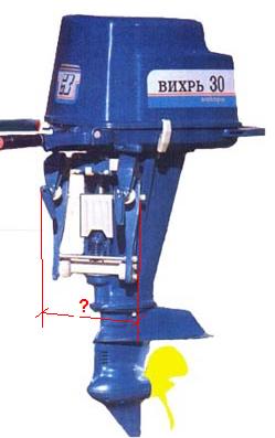

Господа, а может ли кто то измерить ширину подвеса мотора?

Вихря, или МС-40?
Хотя вот:
У Вихря 222мм.
У МС-40 по верхней части кронштейнов 216мм, но в нижней части есть приливы для крепления кронштейнов болтами к транцу. По наружной части приливов - 224мм.

Серега не знаю как сделан твой выносной, надо смотреть, но стандартный транец прога 2 слабоват под сич. Проще всего повесить мотор и посмотреть как он себя поведет. Доска если гниловата менять сразу.
aahz
01.07.2009
101
Киев
Понятно, что придется усиливать, кто же спорит-то? :)

MIK сказал(а):
Вихря, или МС-40?
Хотя вот:
У Вихря 222мм.
МС 40 есесенно :smu:sche_nie:
мерси Сударь
