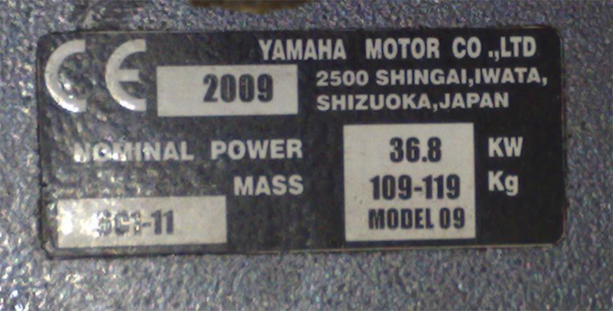

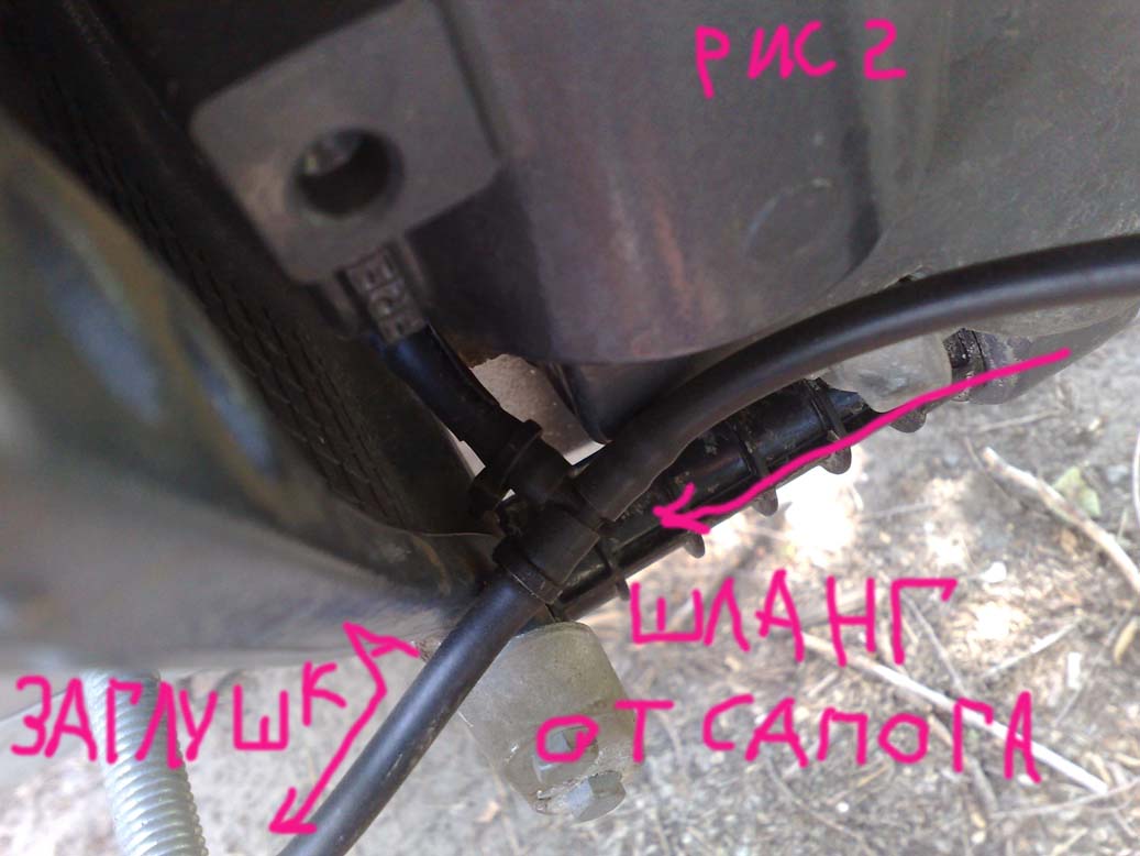

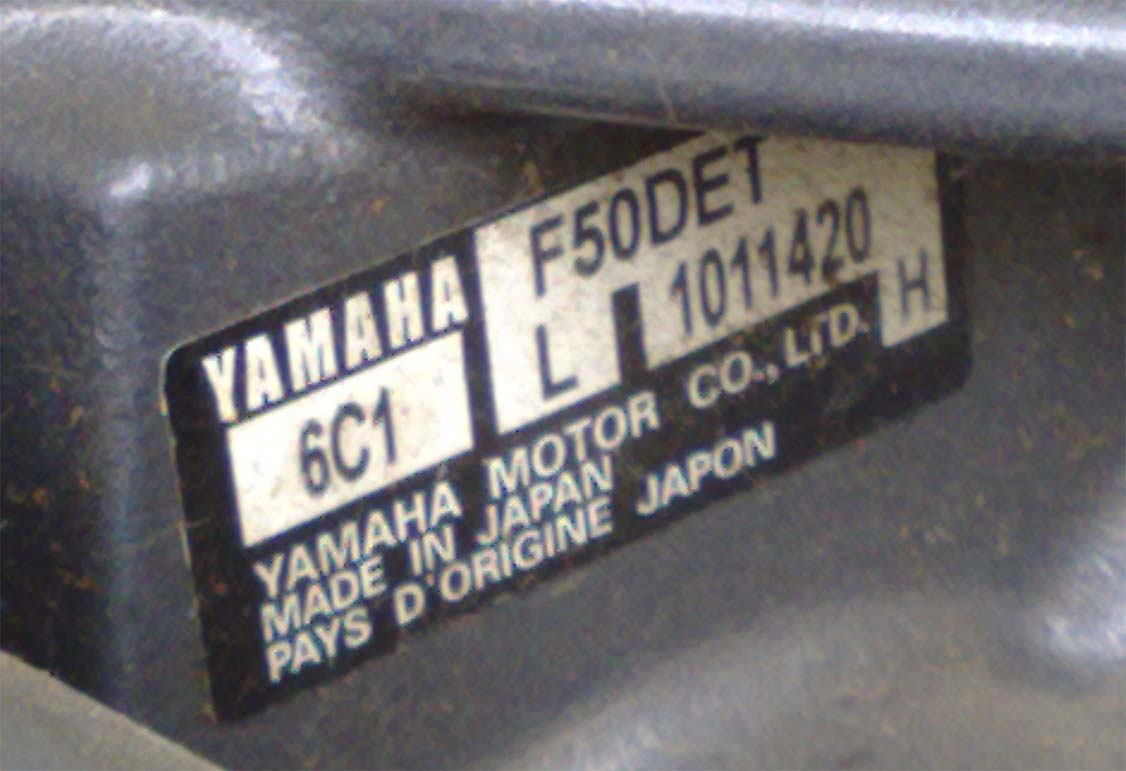

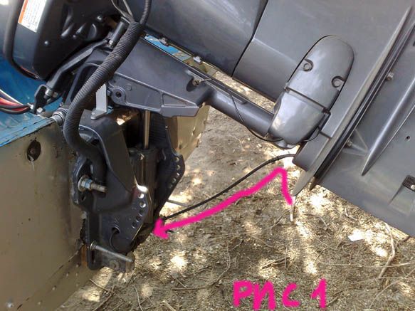

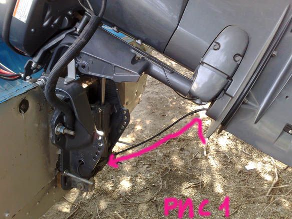

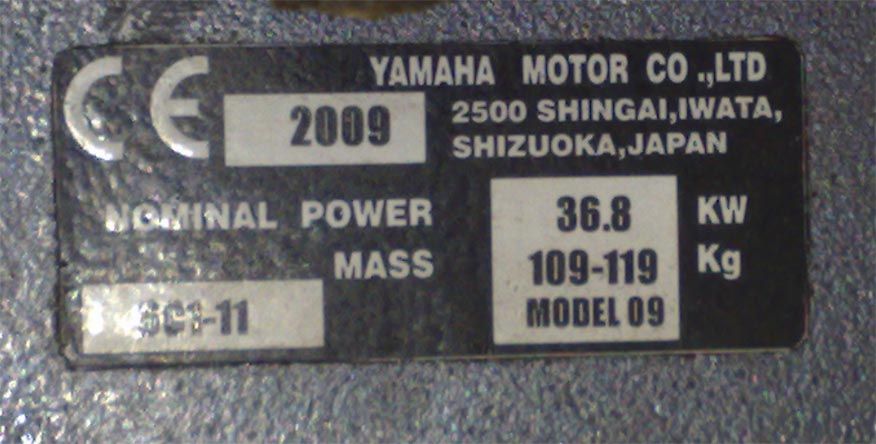

Вот такая ситуация, купил мотор Yamaha F50DET 2009г.в. б/у, привезли его в машине со снятым сапогом. поставил мотор на лодку потом сапог, все подсоединил, проверил жидкости и на воду. Заводится отлично, на холостых работает мягко, прибавляю газу ~10% идет хорошо...потом еще 30-50% начинает вибрировать но идет, потом полный газ - набирает обороты и сбрасывает их и так циклически в 3-4сек. Проверил свечи, продул фильтр (в виде белой пластиковой трубки в черном резиновом кожухе).
Подскажите пожалуйста что еще можно посмотреть, продуть, заменить....Ведь двигатель почти весь в электронике?

трубка обычно идёт по оси вращения вала в поддон из него в пучке проводов к спидометру.
