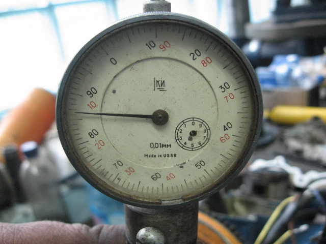

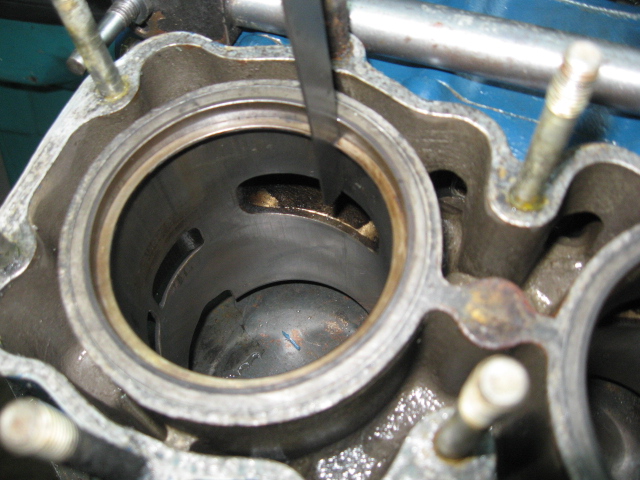

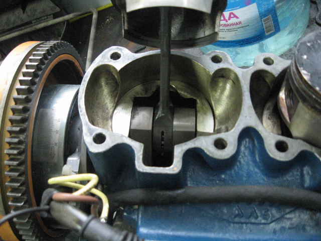

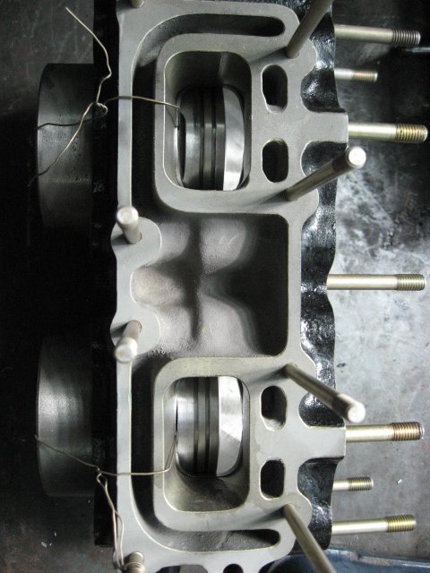

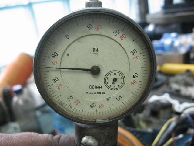

В мотор Алексея из Херсона полезли, т.к. наработка более 350 часов (на лодке установлен счётчик моточасов), и движок стал слабее тянуть. Это мотор 2006 года, когда ещё ставили чугунные кольца, а они изнашивают цилиндр быстрее стальных, которые ставят сейчас.
Полезли не зря. Выработка в верхнем цилиндре - 12 соток, в нижнем - почти 14. Зазор в замке кольца - больше миллиметра. Алексею респект - никакого нагара на внутренних поверхностях двигателя. Масло он применял качественное. Состояние подшипников верхней и нижней головок шатуна - отличное.

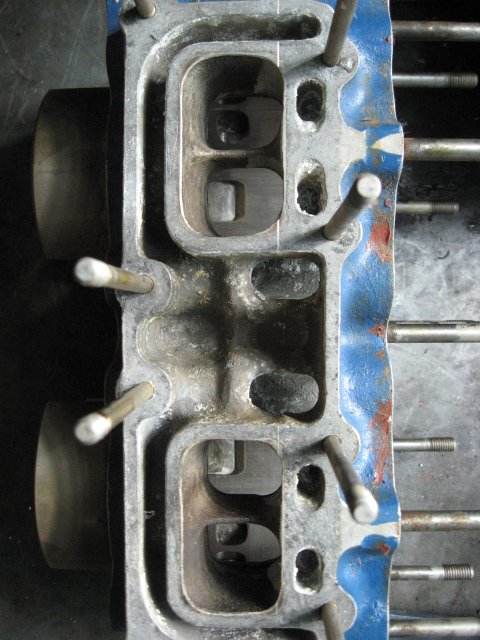

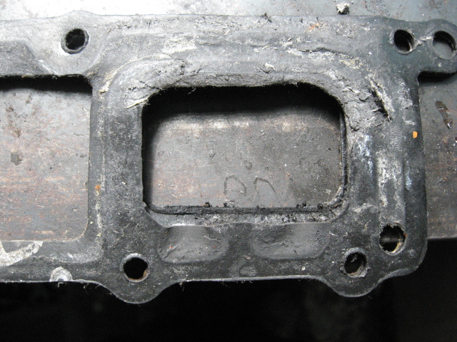

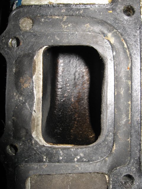

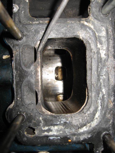

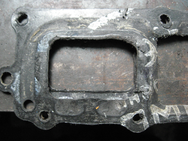

Поменял я ему гильзы, поставил новые стальные хромированные кольца, и в таком виде двигатель Алексей забрал в Херсон, там он двигатель поставил на дейдвуд, и при первом же запуске вылезла проблема - как только из контрольки начинает идти вода, двигатель глохнет. На оборотах вроде ничего. Но на свечах вода. Были разные предположения, вплоть до того, что при замене гильз лопнул блок. Лёша снял головку, увидел полные цилиндры воды, и отправил мне снова движок для экспертизы. :(
Причина была определена быстро. Виновата в этих негараздах прокладка между блоком цилиндров и глушителем. Не знаю, с какого перепугу, но она имела несоответствие по отверстию под выхлопное окно. На столько это окно в ней больше, что вода из системы охлаждения шла прямиком в выпускное окно, и оттуда у воды была возможность попасть в цилиндры.
На фото - вот такое окно в прокладке для выпускного окна. По отпечатку видно, что вода и полость выхлопа соприкасались.

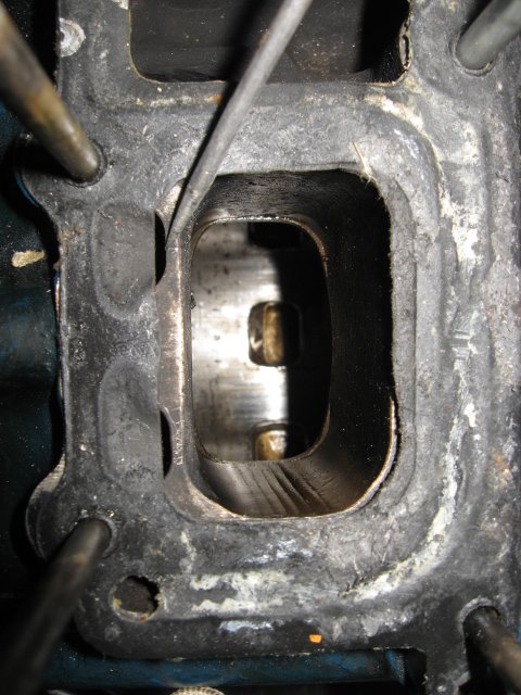

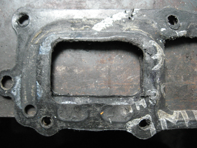

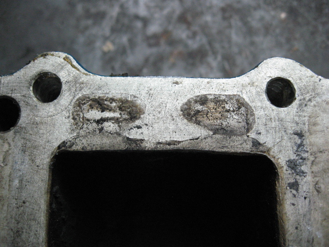

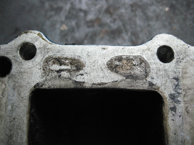

Следы соприкосновения воды и газов.

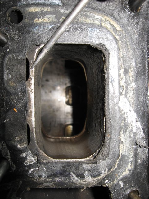

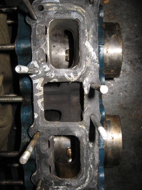

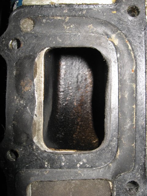

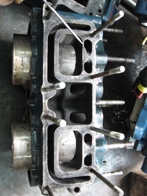

Прокладка на блоке. Указка - на проблемных местах.

Блок и прокладка. Вот откуда шла вода, в оба цилиндра из-за неправильной прокладки.

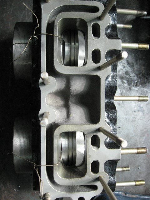

Не понравилась мне на блоке Алексея ширина привалочной плоскости для этой прокладки. Узковата перемычка. Для сравнения блоки 2005 и 2011 годов. Вполне нормальная ширина.
Прокладку Алексей получил новую, с завода. Ставил, не примерив её к блоку и глушителю предварительно. Ну кто же мог такой заводской конфуз предположить?

Наложил старую прокладку на новую. Очевидное - невероятное.

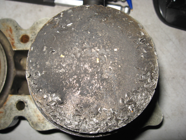

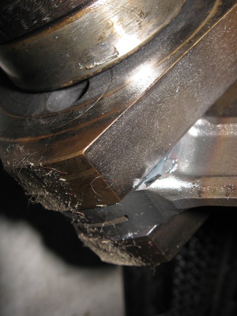

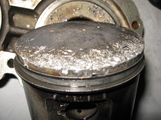

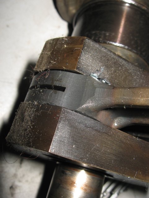

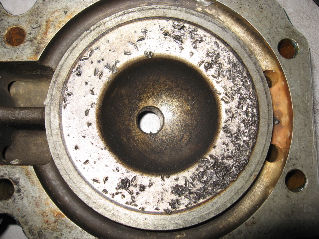

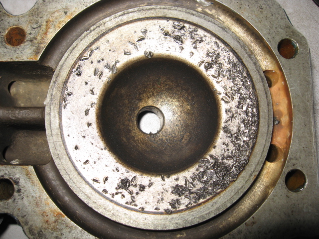

История с прокладкой имела продолжение и конец.
Тогда, летом, я просто разработал успевшие приржаветь подшипники нижней и верхней головок шатунов, да и в коренных подшипниках уже были следы коррозии. Времени на поиски коленвала не было, у нас нависал отпуск, и я считал, что две недели ежедневной эксплуатации этот мотор протянет, а потом уже будем ремонтировать дотошно. А он протянул ещё 50 часов после отпуска (Лёша по счётчику моточасов засёк). Слышен был лишь небольшой стук, но только на холостом ходу.
Но как известно, любой стук вылезет. :):
Неделю назад мотор заклинил. Развалился таки сепаратор нижней головки шатуна нижнего цилиндра. Обломками побило поршень и головку. Вот теперь и отремонтируем нормально.

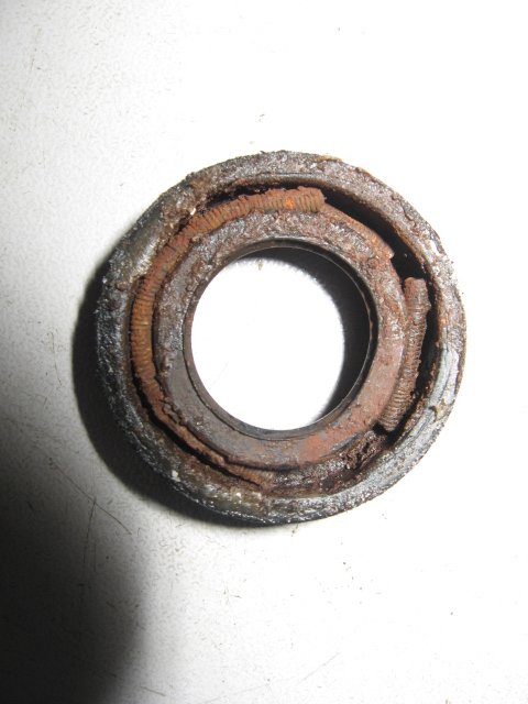

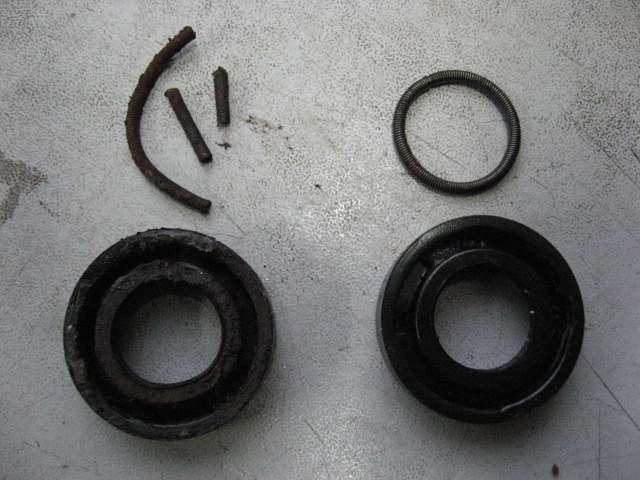

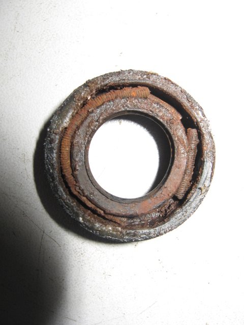

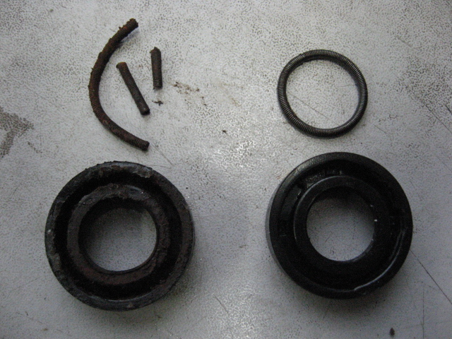

Ещё Алексей привёз на ревизию редуктор. Всё в порядке, но вот очередной звонок владельцам МС-40 (писал в теме про герметизацию редуктора про это).
Верхний сальник вертикально вала редуктора на фото. Сальник цел, а пружинный эспандер - устал. :):
Влезли туда очень вовремя. :eek:k-:

MИК, любишь же ты страшилки на ночь рассказывать :ni_zia: :wink:
Можно узнать? Как мотор хранился в межсезонье (на воздухе, в помещении, с отоплением/без)? "Ржавые" сальники навидался у вихря...
И если я правильно понимаю, то чтобы добраться до сальника и сделать ревизию, нада снимать верхнюю крышку редуктора?

Да Миша надо снимать помпу .

На ночь? Обед жеж, солнце сияет! :son-ce:
И это сладкая колыбельная...
Как Алексей хранит мотор - не знаю.
Надо снять верхнюю крышку и вытянуть обойму с сальниками вверх. Там в обойме есть два места, чтобы её поддевать. При этом (при снятии верхней крышки) следить, чтобы тягу реверса вверх не вытянуть. Если вытянуть - назад вставить можно лишь разобрав заднюю часть редуктора.
Упс! Попадос! :(
Да и на шатуне цветопобежалости. Сам будешь распрессовывать вал?
Блок то не пострадал? А то по закону подлости иголки могут влететь в самое неподходящее место...

Вал будем менять целиком. Мне не нравится зазор в лабиринте, да и где взять шатуны? В качестве запчастей их нет. Перелопатил всю линейку, производимую PRO-X, подобных шатунов не нашёл. Можно было бы сделать так, как я себе на мотоцикл делал, из титана с оксидным покрытием:
http://forum.enduro-crimea.com/viewtopi ... &start=165
Но это и сложновато, и дорого, мотор-то не для гонок, накой в это лезть? Вал поменять будет проще и быстрее.
Согласен. Так проще. Распресовать-запресовать еще та задачка, да и выбрать биения - нудный процесс... Комплект шатунов с сепараторами я брал в прошлом году своему другу, пока лежат без дела... Они один-в-один ямаховские, различаются только межцентровым (у ямахи 125мм, у МС 124мм)

Да, на 125 много шатунов. Можно было бы и на 125 вкрячить, подняв блок, или проточив поршни, или ещё есть варианты. Правда картерное сжатие немного пострадает. Хотя если с современными буржуйскими моторами сравнивать, то степень сжатия в картере в МС-40 - просто чемпионская.
Но замена вала - самый разумный в этой ситуации выход.
