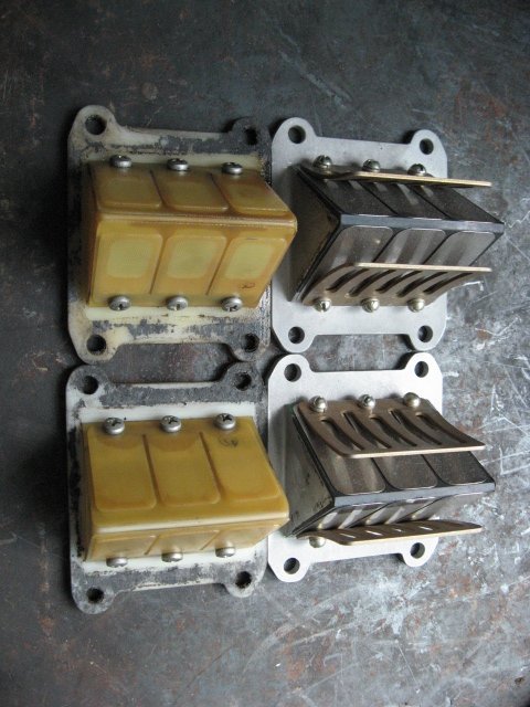

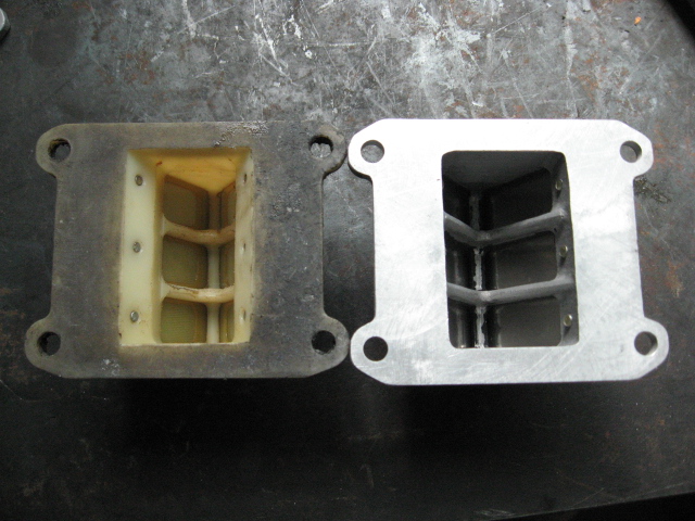

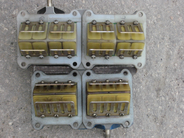

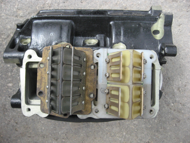

Потому первое, для серийных моторов сделанное - это лепестковые клапаны на алюминиевой основе с привулканизированым резиновым слоем и металлическими лепестками. Теми самыми, что в тестах 2008 года дали наилучшие показатели.
На фото эти клапаны в паре с теми, на которых я катал в прошлом сезоне. Придётся расчехлять мотор-2005, в него их ставить.

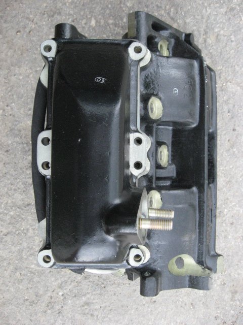

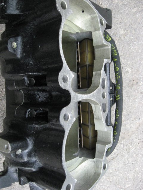

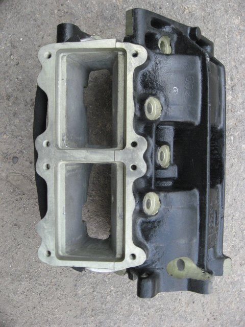

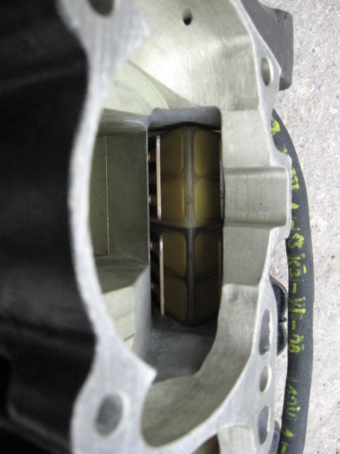

В моторах с 2011 года во впускной тракт больше не выступают болты крепления блока. Вместо двух болтов теперь идёт один по центру. Вот так теперь расположено отверстие под этот болт в картере и блоке. Естественно, с предыдущими моделями теперь эти детали не взаимозаменяемы. Сменить можно парой блок с картером.

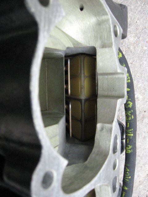

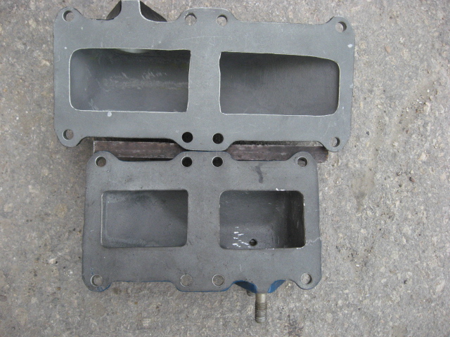

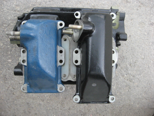

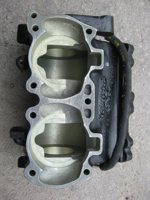

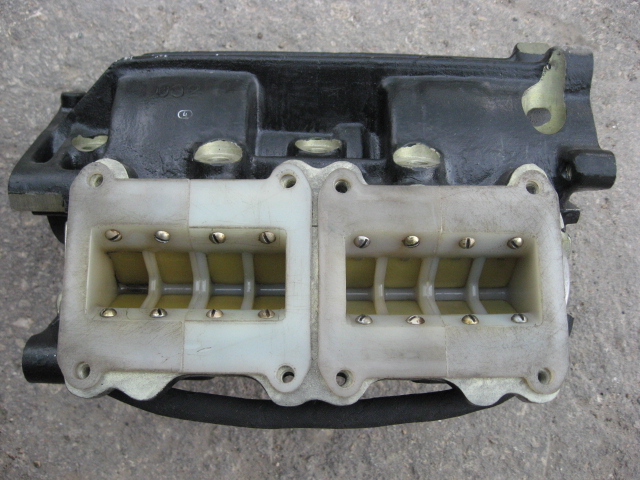

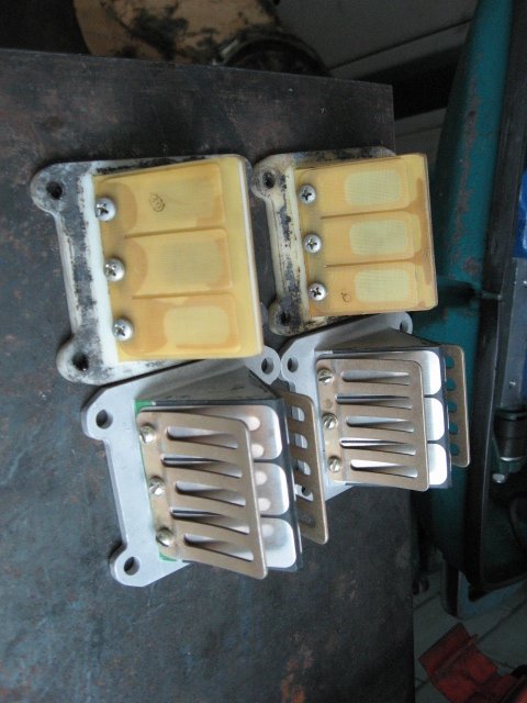

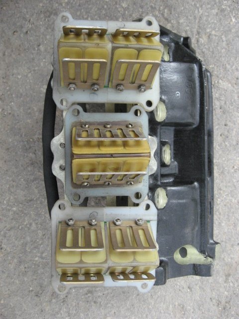

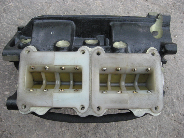

Главное же отличие - это увеличенное проходное сечение впускного тракта. Увеличены горловины в картере, другой впускной коллектор, и восьмилепестковые клапаны. Пока они сделаны на скорую руку, склеены из двух отрезанных старых домиков. До завершения испытаний резинометаллических домиков нет смысла пока делать специальную оснастку для их изготовления.
Несколько фото этих деталей и узлов. На одной из фоток я для сравнения положил клапаны старой модели и клапан от аквабайка Кавасаки-700.Он с новым практически в одних размерах.

А восьмилепестковые клапаны вполне могут и на моторах основной серии оказаться. Ведь им нужно открываться на меньшую амплитуду для образования прежнего проходного сечения. Значит меньше удар при закрытии и выше ресурс.

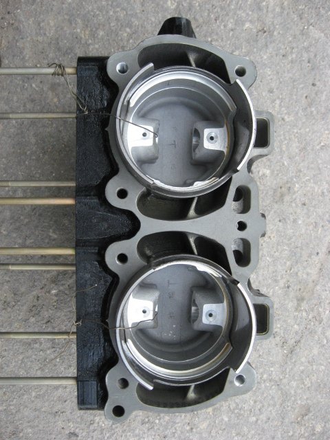

Нет, такого мотора пока не существует. В прикидках рассматривалось два варианта. Оба имеют как плюсы, так и минусы. И какому отдать преимущество, пока решения нет. А именно:
1. Увеличить диаметр цилиндра до 82мм. Под такое дело уже сейчас увеличен наружный диаметр серийной гильзы и стенок блока вокруг гильзы (и под ремонтные размеры, кстати, тоже, дожили!). Будет мотор 82Х65. Объёмом 686,2кубика. На существующем коленвале и картере с 8-ю лепестками. Резкий оборотистый короткоходовой мотор. Но вот с сечением каналов и окон надо работать.
2. Увеличить ход поршня до 71мм. Тогда при существующем диаметре в 79мм объём будет 695,7кубика. Картер и щёки коленвала позволяют сделать такой вал. Тут с сечением каналов не будет проблем, с подбором фаз тоже, такой мотор будет тяговитее, но в оборотах будет проигрывать короткоходовому. Однако с точки зрения основной серии такой двигатель предпочтительнее.
Лично мне было бы просто сделать мотор 82Х65. Всего делов - перешлифовать москвичёвскую гильзу до наружного диаметра 88мм, остальные размеры - по штатной, нарезать окна, расточить блок под гильзу, запрессовать, и поставить свои поршни. Я такое с Вихрём-тридцаткой проделывал, а тут все размеры ближе, чем у Вихря. Только надо ли это сейчас? Вот если нужно будет сравнить два варианта, то я мог бы взять на себя изготовление 82Х65, чтобы быстрее дойти до сравнения двух вариантов. Заводчанам это долго, там ведь всякой бумажной волокиты, да план, да основное производство, до ещё всякое... А вот 79Х71 я при своих нынешних возможностях не потяну.
