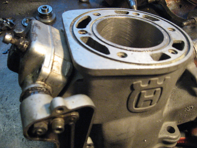

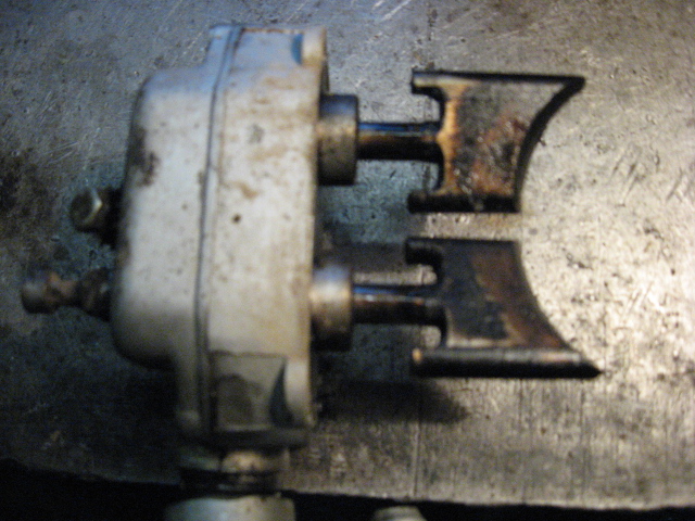

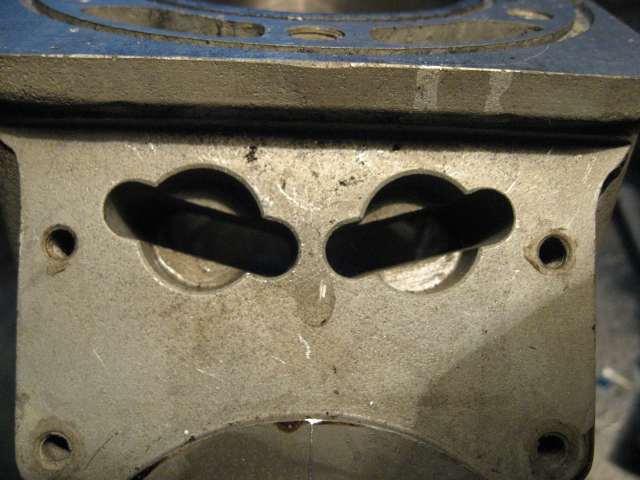

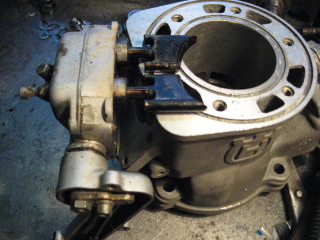

Кстати про клапаны. В двухтактных моторах мотоциклов для кросса и эндуро, практически во всех, на выпускном окне стоит мощностной клапан, который меняет фазу выпуска в зависимости от оборотов двигателя. На малых оборотах фаза уже, на больших - шире. Сейчас товарищу восстанавливаю такой цилиндр на Хускварне, надо никасил переположить и заменить поршень. Денис, это тебе интересно? Могу фотки сделать.
Да,очень интересно.Выкладывай.

Не проще. И не лучше. Никасил там с завода, гильзы нет. И если делать гильзу, то сразу попандос на два трабла - хуже износостойкость в разы у чугуна, и маленький тепловой зазор между поршнем и цилиндром не прокатит. А это вещи полезные.

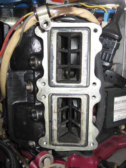

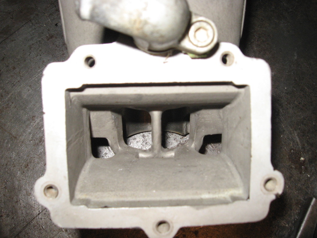

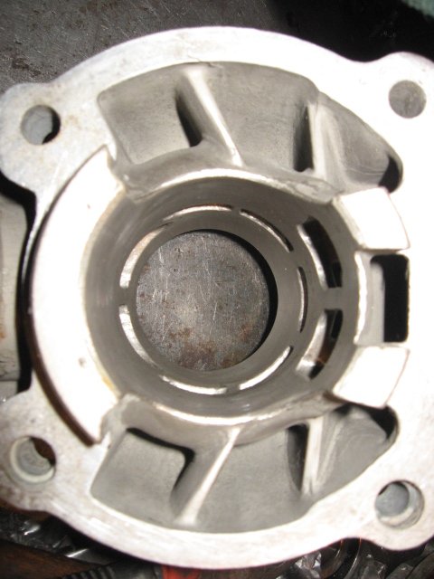

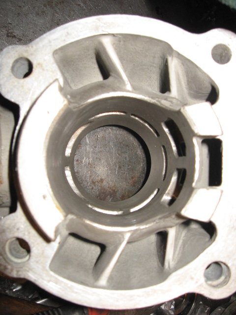

Про клапан. Это такие хитрые заслонки, они или придвигаются к поршню, дросселируя верх выпускного окна на низах, либо отходят от поршня, открывая верх окна. Потому мотор и с низов тянет нормально, и под 9000 верхушка весьма сочная. Хотя это мотор по мотоциклетным меркам совсем не форсирован, это мотор для эндуро, у него акцент на тягу, на крутящий момент. При 250 кубов всего 40 сил. Такой же кубатуры серийные кроссовые моторы имеют под 60 сил мощность. К примеру Хонда-250 1999 года (расцвет двухтактников в мотокроссе) имела 59 сил, КТМ-56. Это СЕРИЙНЫЕ. А после тюнинга мощность моторов доходила до 70 сил.

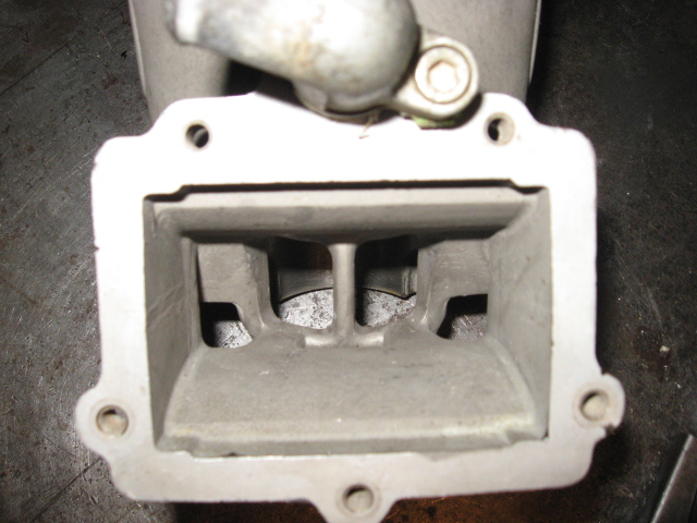

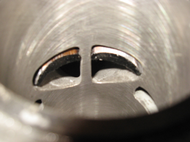

Кстати, обрати внимание на вид со стороны лепесткового клапана. Есть впускные каналы прямо в продувочные каналы, не только под поршень.

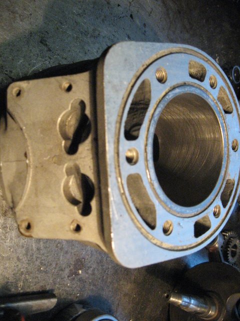

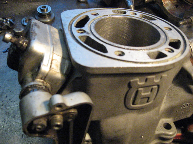

На фото - так выглядит цилиндр.

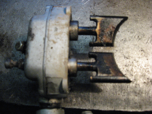

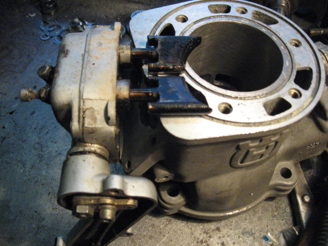

Мощнолстные клапаны с механизмом привода.
MIK
контр-адмирал
18.08.2012
2 619
841
Миша
Разные
Разные

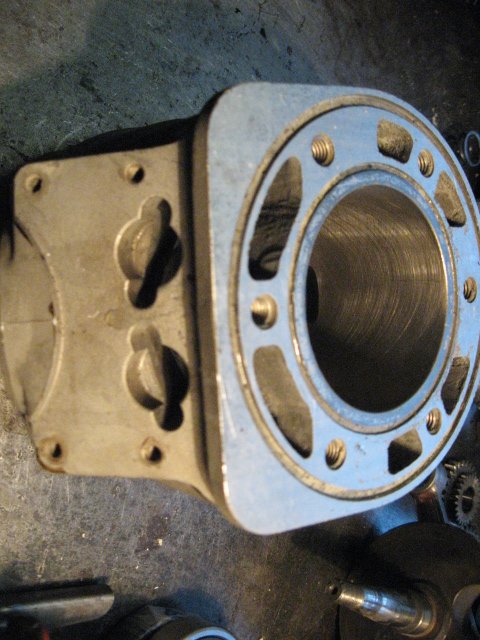

Цилиндр с приводом и клапанами в сборе.
MIK
контр-адмирал
18.08.2012
2 619
841
Миша
Разные
Разные

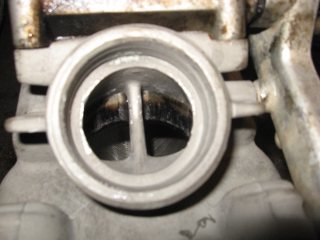

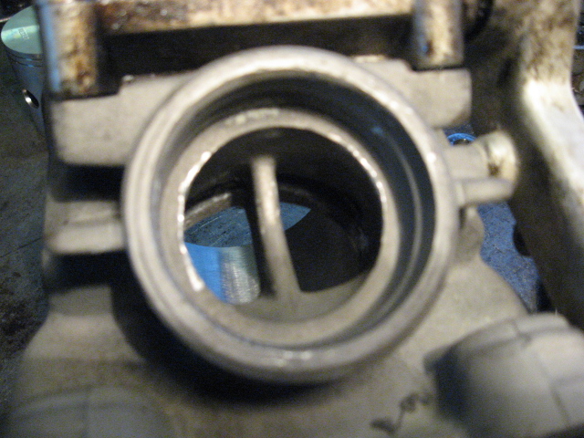

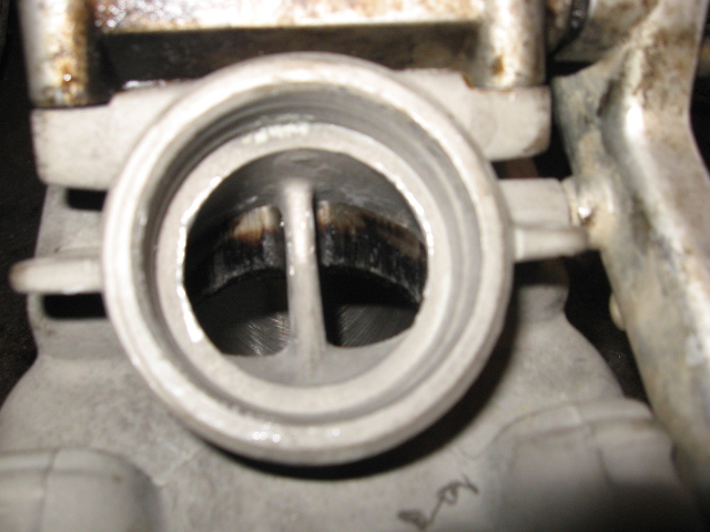

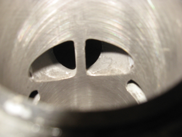

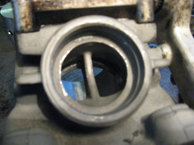

Клапаны в поднятом и опущенном положении. Вид из цилиндра и со стороны выхлопной трубы.

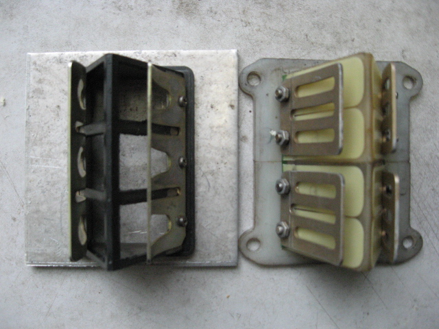

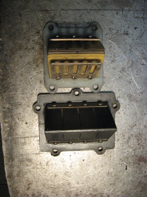

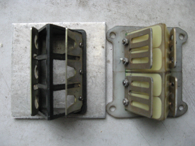

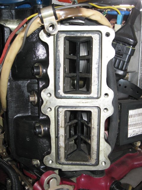

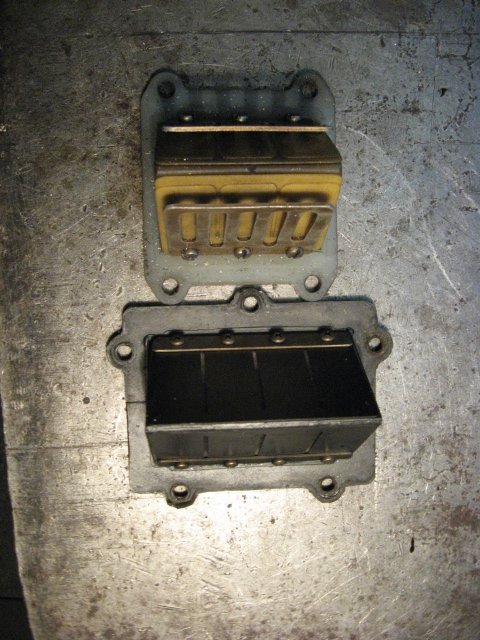

Ну и лепестковый клапан. Для инфоромации. Рядом положил МСовский.
И тем не менее в авто никасил не применяют.Были жалкие попытки,но отказались.
Да и из минусов применения никасила-отсутсвие ремонтопригодности.
Очень интересное решение.
Насколько я понимаю,это для увеличения проходного сечения каналов.
Ну и количество каналов впечатлило.
Привод клапана, я так понимаю, механический, не электронный?

Да, механический, от центробежного регулятора с приводом от коленвала. На более поздних моделях уже электроника процессом командовала.
Мотоцикл 1996 года. И повидал он на своём веку много чего.

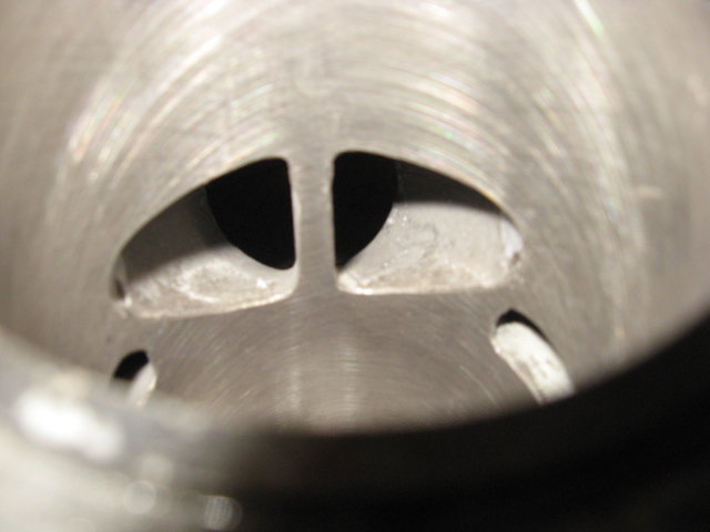

Уже восстановил. На фото - уже восстановленное покрытие. И мотор этот уже работает.
Разве Мерс-600 не надёжен? Разве это одноразовая техника?
У никасила вообще-то три основных преимущества:
1. Цилиндр примерно в 10 раз более износостоек (разные источники дают 8-15).
2. Цилиндр на много легче.
3. Зазор между поршнем и цилиндром делают меньше, и быстрый прогрев у таких моторов, и меньше шансов поймать прихват, если поехать на непрогретом моторе.
Да, это покрытие одноразовое. Но есть на Украине фирменное оборудование, которое именно для перепокрытия и предназначено. Раньше мы цилиндры в Германию отсылали, теперь это есть и в отечестве, в Запорожье. Попервах было не мало попыток вырезать никасил, и сделать гильзу. Это вполне получалось. Но ресурс таких гильз даже из отбеленного чугуна ни в какое сравнение с никасилом не идёт. Мотоциклетные моторы прилично форсированы, потому чугун изнашивается очень быстро.
