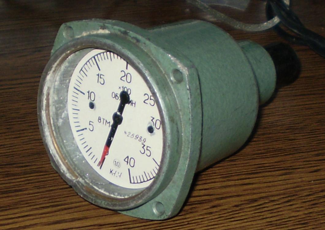

Приветствую коллеги.
Много копий было сломано на тему корректной индикации оборотов ДВС.
Предлагаю в этой теме делиться проверенной лично информацией о тахометрах, нюансах их инсталляции, потребительских качествах доступных в свободной продаже дивайсов.
В первом посте темы вывешиваю фото эталонного :lol: прибора, при помощи которого можно решать споры класса "врет приборчик или не врет" в случаях когда до КВ можно легко добраться.

Оп па, теперь я знаю у кого я буду эталонный тахометр шкулять :grin:

Та да :) Если б я еще придумал, как мне добраться с ним к моему дизелю... :) Впрочем, после того как его отстроили и он стал держать 450 об/мин, я уже верю и бортовому тахе :)

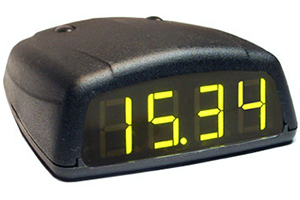

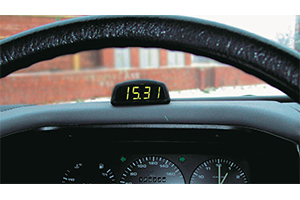

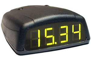

В связи с выходом на воду, вопрос приборов стал актуален и для меня, вот нарыл как по мне интересный приборчик, хотел бы посоветоваться, и так Орион БК-06, производство НПП «ОРИОН», Россия, С.-Петербург.

Вот нашел фотки прибора и инструкцию

Витя, могу посоветовать Multitronics DD 5 - был у меня в пользовании много лет - поставил и забыл... оч хорошо жив и сейчас.
Так же сейчас есть Амфитон-250 нравится то, что светодиодная шкала читается оч удобно... а на цифровом табло можно высвечивать например вольтметр
Был так же ориоша БК 06 - было их штуки 3... все умерли одинаково - сдохли дисплеи... сначала 4й разряд потом 3й... хз почему но имхо лучше не связывайся с ним.
З.Ы. какой то из первых двух будет участвовать в тестах нового винта :)
