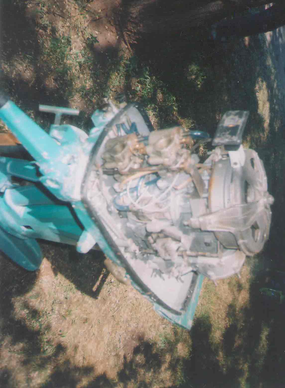

Фотоотчет о моторах, их преобразовании в экономичные и более мощные ПМ на основе деталей стандартного "Вихря-30" сброшен на форум владельцев "Бийск-45".

Димасик, первый раз и девке страшно. Для настройки таких моторов нужен один рулевой, пару сигарет для перекура, 5 мин. на выезд со стоянки, 5 мин. на прогрев ПМ, ну 10 и еще 10 минут на настройку 2-х карбюраторов.Зато сколько полезного поимеешь! Максимальную мощность, регулировку на любое топливо с максимальным КПД,минимальные обороты холостых, нежнейшее включение реверса,"вечный "картер, отсутствие проблем с золотниками, их пружинами, износом картера и пр.! Конструкция такова,что собрал ПМ и до капиталки - никакой разборки.Уже 21 год эксплуатации 2-х карбюраторного"Вихря-30" показал все преимущества такой схемы принятой во всем мире.Потому и "Бийск-45" имеет целых 3 карбюратора ! И возврата к старьевской схеме уже не будет никогда.А в остальном все детали родные и "При перестановке слагаемых сумма не меняется "- одна из глав нового сборника посвящена этой теме подробно с описанием настоящей разницы между "Вихрем-евро" и современным мотором с прямым впрыском и раздельным питанием.
"Овчинка стоит выделки!" Весь мир уже постепенно отходит и от этой схемы. И я тоже! Если обычный "Вихрь" отстает от общего технического уровня лет эдак на 40 то "Вихрь-евро" "только" на 20 и с каждым годом отставание сокращается.
