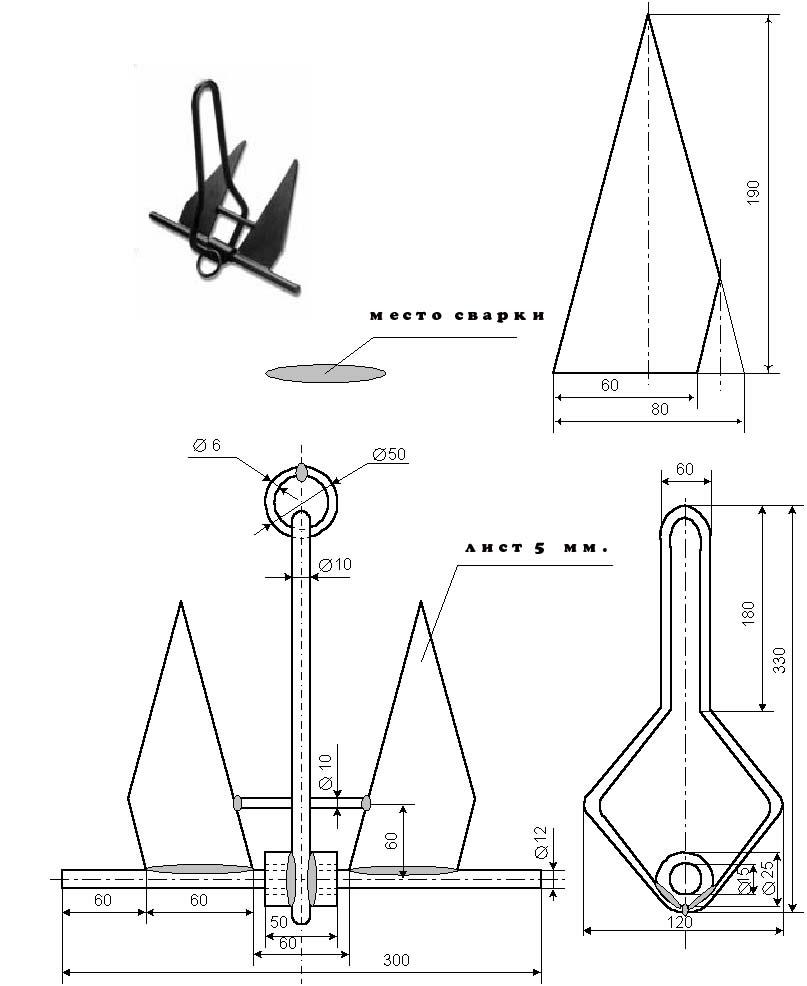

Якорь удобен и эффективен для дюральки размерений прогресса (при размерах указанных в чертеже).
Если зацепили - достаточно дать задний ход и якорь благодаря конструкции со скользящим кольцом освободится сам.
