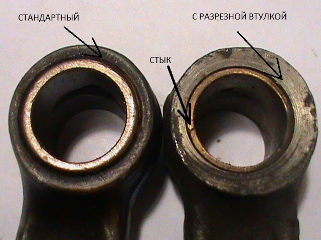

Михаил, поршневые пальцы как обычно: 16мм. Втулка разрезная из ленты. Т.е. толщина стенки втулки 1мм. Завтра схожу на берег в гараж сфоткаю.

Сходил сфотографировал.Кому интересно глядите.
Если верить фото, толщина тела головки шатуна с разрезанной втулкой больше. Он просто не доделан. Если есть где расточить отверстие до д.16А мм, то проблема решается. Но нужна точнейшая установка шатуна с применением индикатора и фальшпальца, по которому необходимо произвести установку (полностью исключить осевое и радиальное биение оси отверстия). Это должен сделать токарь высокой квалификации. И коленвал, естественно разобрать: снять шатуны.
