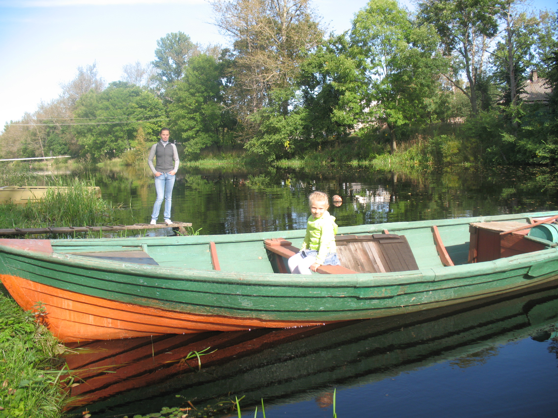

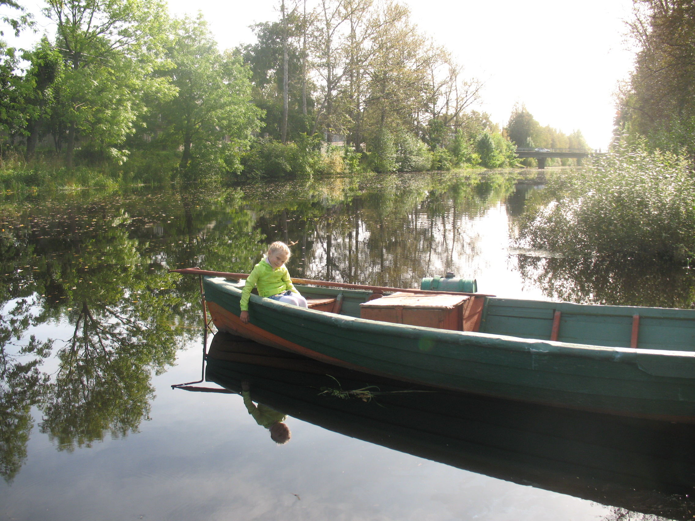

Андрей, такая подойдет?
Георг Ом
01.07.2016
5 767
1 739
Богородск
Хорошая такая деревяха.

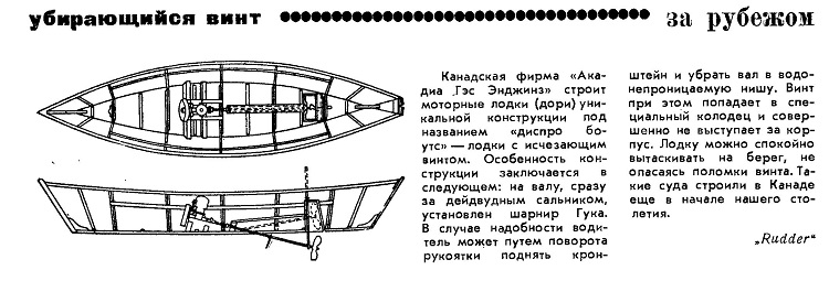

Дори... Для компактности корпус можно сделать из двух секций.
