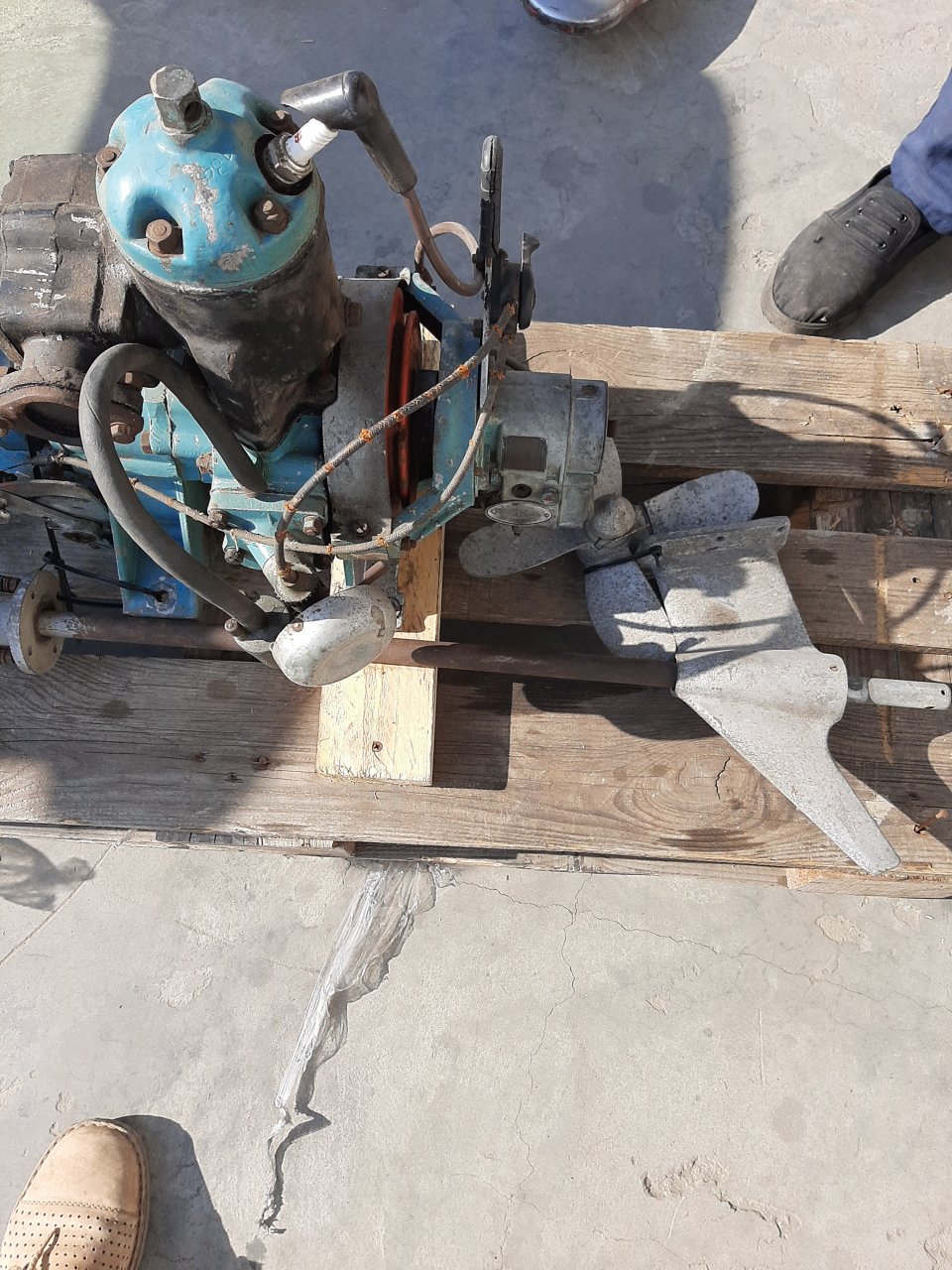

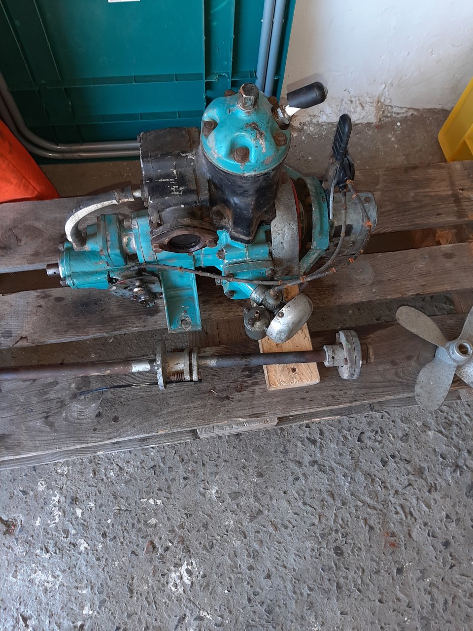

Есть такой мотор с валом, винтом, все дела. Буду восстанавливать. Какую лодку под него искать? Нужны минимальные размеры, так как гараж не резиновый. По феншую лодка должна быть деревянная, или пластик, но с традиционными обводами. Ищу совета.

Приобрел сегодня такой мотор с валом винтом буду что то мудрить, поделитесь информацией что вы из него замутили ? мне пока едет транспортной.

И можно ли его модернизировать поставить лепестковый клапан увеличить объем, степень сжатия и зажигание электронное другой карб и это все в комплексе ????
6 594
834
Вольво-Пенту сделать не получится)) Я бы остановился на эл. зажигании, на крайний случай карбюратор ещё.

а лепестковые там есть? может вставить от планеты спорт поршень и нутро цилиндра и выжать в итоге лошадей 20

А зачем? Глиссировать под "Самуилом"? На катере с валом? Не проще Нептун повесить и глиссировать на мотолодке с подвесником? А для водоизмещайки 20 сил..... Это посудина тонн на 10 должна быть и длиной метров 10. Но тут вступает в силу закон диалектики, количество в качество. Для такого корабля уже Вольво Пента
нужна

естественно глиссировать никто не собирается, я даже не могу представить как он будет юзать на лодке с 4.5-5 метров с одним седоком

Тогда зачем стационарному двигателю мощность 20 сил? Толкать Адмиралтеец? На лодку 7-8 метров стокового СМ-255л за глаза, свои 12 она побежит.

получил моторчик см-255-л

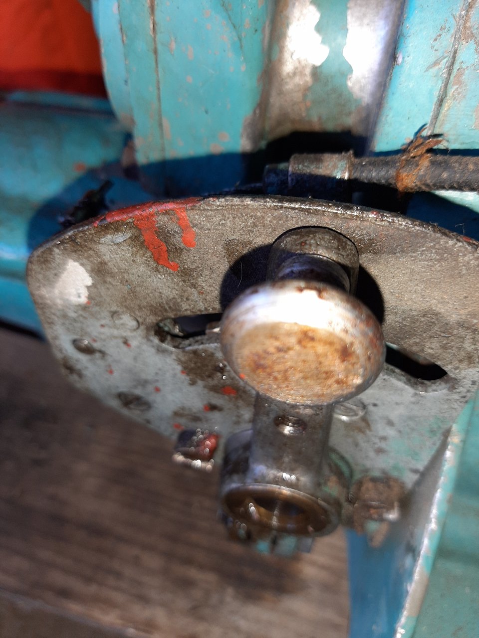

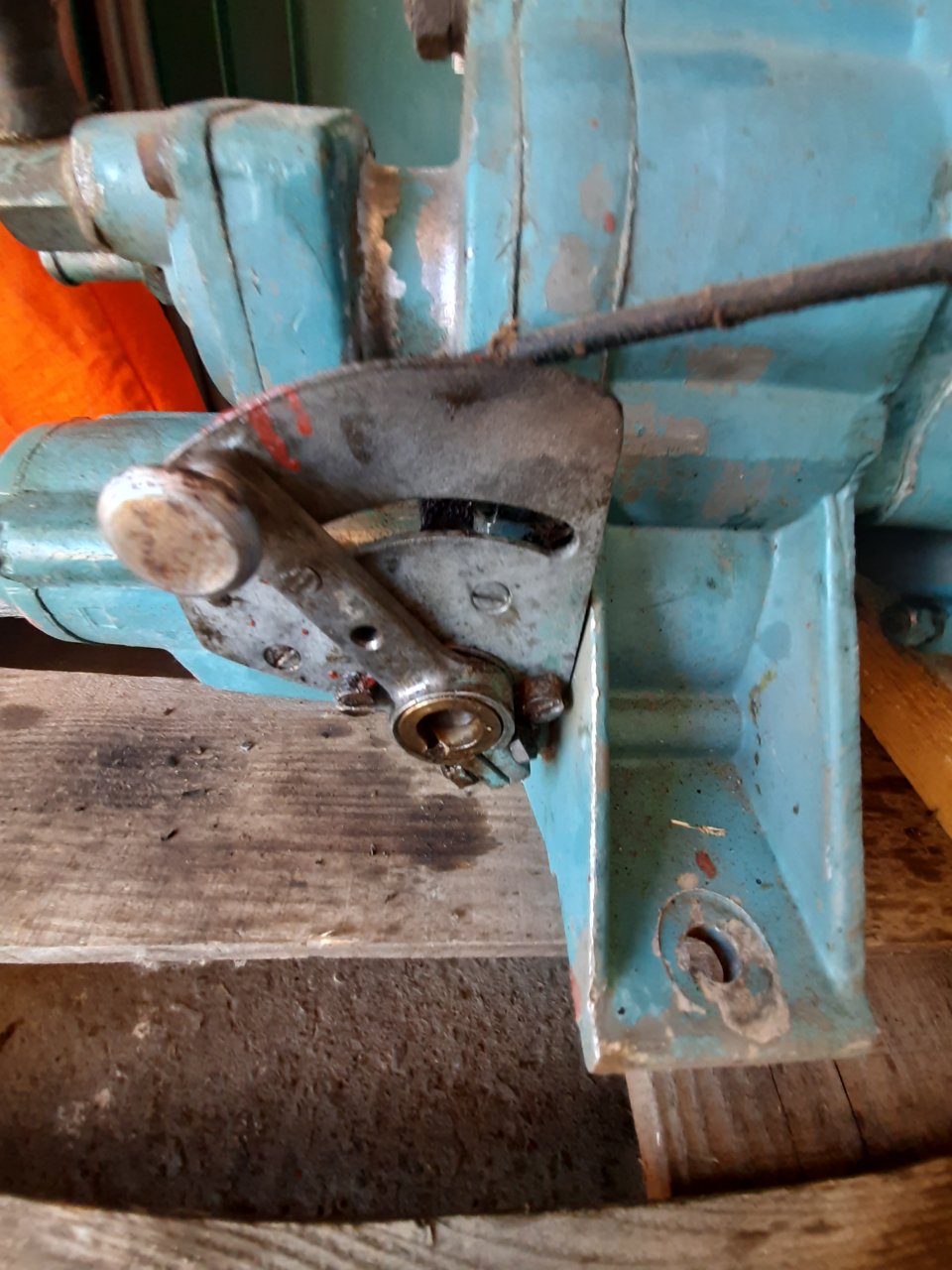

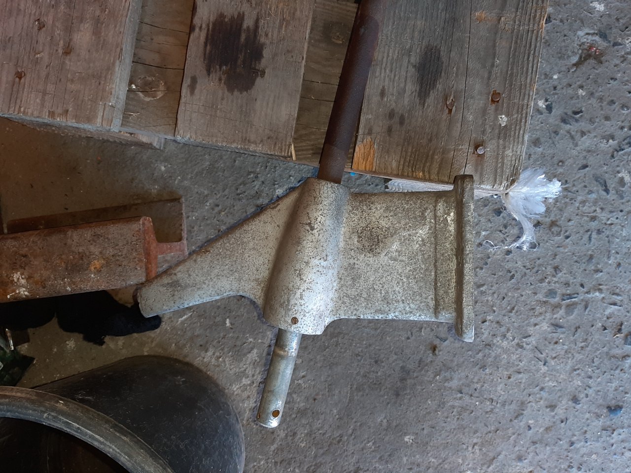

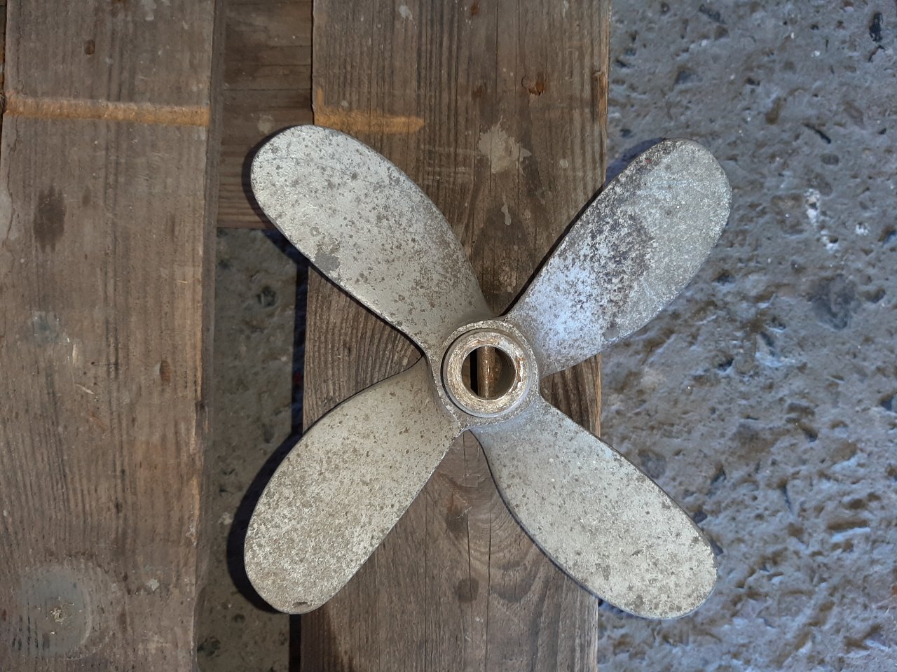

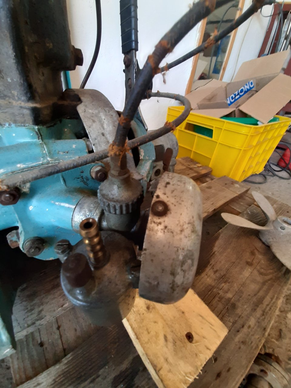

сегодня завел на пол минуты правда крови попил много, здох кондер я подкинул новый по невнимательности откинул провод от контактов и в итоге подключил кондеры между собой минуя контакты . Одним словом накосячил только в 19 часов он сдался и завелся. Вопрос: Там имеется помпа крыльчатка от чего может подходить ? и выхлоп на него есть штатный ?
4 200
Насколько помню, помпа центробежная. Выхлоп есть. Небольшой такой глушачок, вверх торчит.

Я на него приделывал генератор постоянного тока от 407 Москвича, что бы году соответствовало, и электронное зажигание в штатном магнето, бегал лет 10 у товарища, на лодке из досок.
Генератор заводил двигатель как стартер.
Сергей, а какую схему зажигания использовали в штатном магнето? Есть у меня бензогенератор с похожим магнето, тоже хотел переделать на электронное.
Сергей Б
09.12.2017
5 412
1 604
А нету.
Тоже нету.
Там магнето было пробито, срезал обмотку и намотал 300 витков 0,9 провода, добавил пару транзисторов и катушку Б-117 от копейки, ибо люблю маслонаполненные, особенно в воде, прерыватель управлял транзисторным ключом.
И с неё же брали напряжение для первоначального запуска генератора.

Получается, от контактов не ушли, просто разгрузили их?
Сергей Б
09.12.2017
5 412
1 604
А нету.
Тоже нету.
Разгруженные контакты служат десятки лет, только масло нужно капнуть на фетр и на ось в начале сезона.
И конструкция проще, и момент чёткий.
