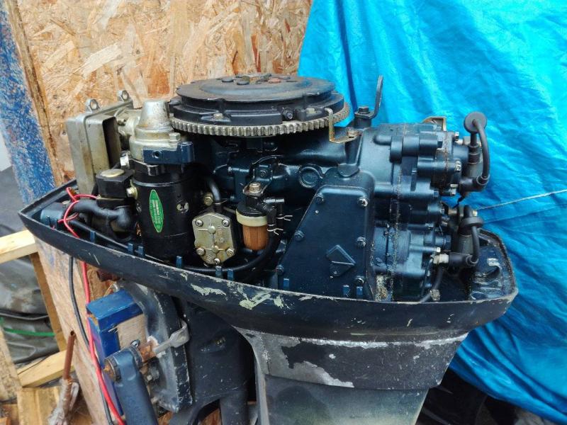

Всем здрасте.
Кто.что скажет про такой мотор.
Есть предложение купить два таких мотора,оба рабочие.цена дешевле "нового" Вихря-30.
То-есть один мотор на ход поставить всё проверить перетрясти а второй как донор и не бегать искать ЗП потом.
Или купить свежий годов так 2005-2010,но у нас рыбаки такие моторы не очень нахваливают-говорят качество уже не то.

Мотор простой как дважды два, но может не хватит запчастей собрать из двух один, по любому сальники, прокладки, крыльчатку менять на новые, а там смотреть, заводятся ли они вообще... Ну редуктор у одного точно под замену, и вроде как из под ГБЦ водичка бежала, может перегрев был... Смотреть люфты маховиков и валов. Анализ по фото, сродни лечению геморроя по фотографии :)
Моторы оба рабочий. тот что на фото-в России вообще не бегал он как донор а второй просто у мужика на катере стоял.
Продаёт.
Компрессия выше 9 кг.
Видео работы присылал.
Да.я не про состояние этого мотора а про надёжность таких моторов спросил.
Моторы на сколько я понял из серии Эндуро,моторы оба не молодые конец 70-начало 80ых,но ЗП и сейчас есть.
Новая Ямаха-55 бедс/бедл те-же самые моторы.

Ну 9 кг для него нормально... Ещё раз повторюсь, мотор простой и надежный

Думаешь есть смысл купить таких пару нежели один якобы свежий и после предпродажки?

Свежий мотор есть свежий, тут не поспоришь... Но он тоже б/у.
Все зависит от того как и сколько их гоняли, а этого не узнать, ибо правду никто не расскажет, оставаться уповать на свой опыт и надеяться на удачу... Решать только Вам.
28 268
2 893
Глянь в редуктор и цилиндры. Это не сложно.
А почему именно 55 машку хочешь?

На Прогресс-4 ставить мотор по максимум разрешёному л.с. хочу.
В судовом 50 кобыл прописано.
например Тохарик-50 цена заоблачная.
Хонды вообще в переди планеты всей по ценам.
Сузуки не рассматриваю вовсе не нравятся они мне,хотя у друга стоит 40-ка древняя и работает.
Ямаха-55 почему???,да всё просто,на 3 горшка свежу. нет тупо денег,уену ломят за 150.000 и больше.
А такой мотор-не именно этот на фото а такой же мужик частник продаёт за 60.000р с машинкой и баком.
Согласился отвезти мотор в сервис на диагностику скрывать говорит не чего.
После диагностики будем думать и решать.

После осмотра мотора если всё хорошо бери.
Мотор неплохой, надежный, всеядный.
Но не самый тихий и экономичны.

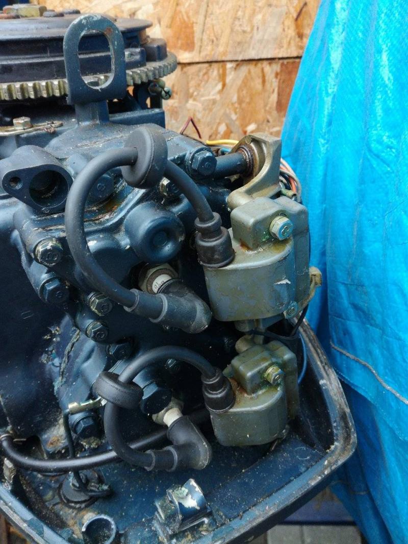

ну вот и нечего смотреть. Подвеска мёртвая,гидропомошник не рабочий,подвеска разболтана.демферы ушатаны.
Из под головы мотора идут прорывы газа под колпак,может прокладка а может перегородка блока сгнила.
В редукторе малость водички.
карбы закисли.
Вот и купил бы я мотор без ТО в сервисе....

Без осмотра покупать все равно никак нельзя! Эти косяки видны в любом случае, хоть сам пробуешь, хоть на ТО!
Мотор этот под восстановление только пригоден как я понимаю и то на любителя...

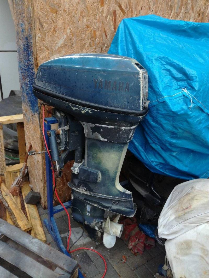

модель эта очень живучая, у мужичка знакомого такой уже лет 5-6, состояние почти как на фото выше, гоняет он его в хвост и в гриву, хотя по виду должен был сдохнуть мотор давно. Непонятно желание купить именно 55-ку, не думаю что он лучше едет 3-ц 50-ки, если уже хочется 55 лошадок посмотрите на сузуку 55, там 3 цилиндра и объем по-моему больше.
28 268
2 893
Гонялся с тремя ямами 55 на казанках 5, обогнал всех. Одну с трудом правда.
