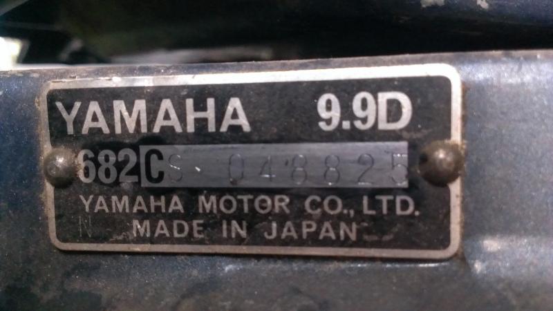

Здравствуйте.подскажите по этой бирке какой год выпуска .не могу подобрать каталог запчастей
28 269
2 893
Здравия. Посмотри на проводах к свечам.

смотрел.ничего там нет

1980. Неубиенный аппарат у самого такой .

спасибо. значит каталог запчастей смотреть за 80-й год? там термостат есть или нет?

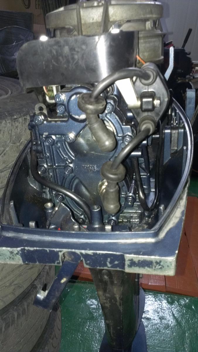

Фото выкладывай, а форумчане подскажут.

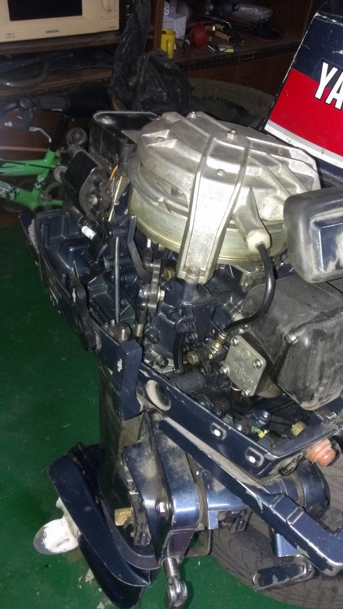

Сделай чуть другой ракурс.
Возможно над верхним цилиндром.

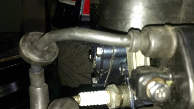

там есть такой выступ. типа колпачка что-то.я там думаю вскрыть и посмотреть

Он на двух или трех болтах.

Очень похож. Постучи слегка по болтам. Они закисают и легко ломаются. Откручивай нежно с постукиванием. Будь готов купить новую прокладку.
