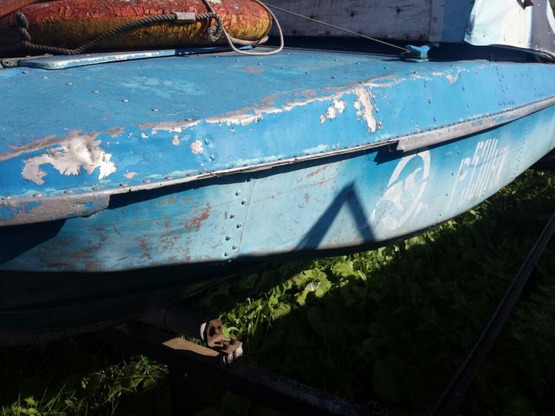

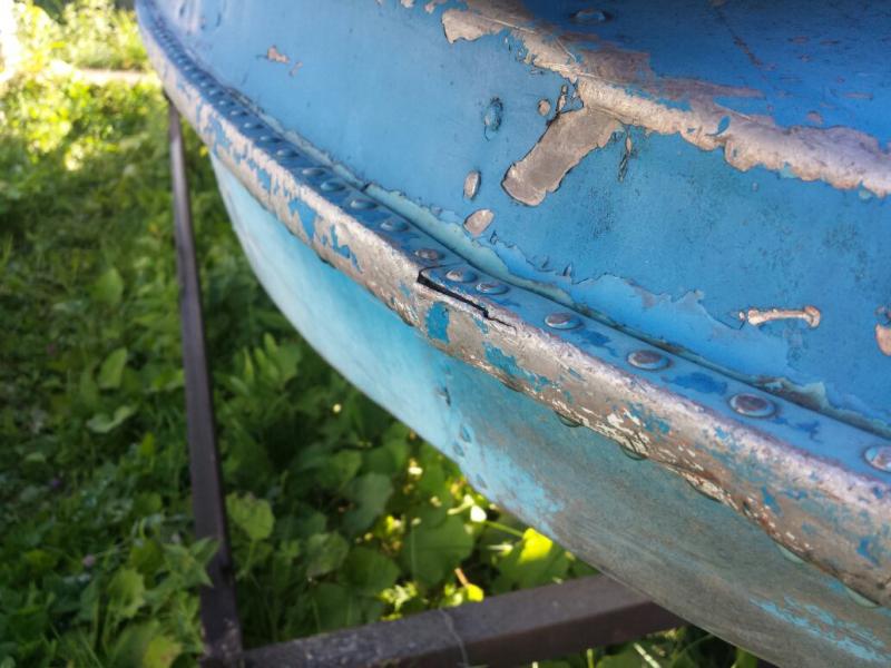

Подскажите как вот это можно отремонтировать ?
Есть у кого опыт ?
Хочу восстановить, но пугают что не вариться мой люминь
28 259
2 880
Купи уголок или швеллер из алюминия и приклепай по верх родного. Это самое простое думаю будет.
16 782
1 451
Есть у кого опыт ?
Люминь твой и варится и клепается ....... только выясни сначала есть ли в этом стыке тиоколовая лента . Если она есть , то лучше клепать .... со сваркой это уплотнение плохо дружит ...... горит , тошнотно воняет и мешает сварке очень сильно ..
Есть у кого опыт ?
Саня верно говорит-клепать уголок по верху.
Есть у кого опыт ?
Добавь приклёпом недостающие места уголком.
Потом купи дешёвую чёрную пластмассовую трубу водопроводную(диаметры разные,подбери подходящий).
Разрежь вдоль,надень па отбойник и закрепи на вытяжные заклёпки..(желательно сверху,чтоб заклёпы в глаза не кидались,и желательно после покраски).
Все огрехи,стыки уголков и вмятинки, скроются,вид станет монолитный,красивый.
Дешево,просто и сердито..

Адмирал сказал(а):
Есть у кого опыт ?
По моему ее везде пихали где есть стыки, не ?
