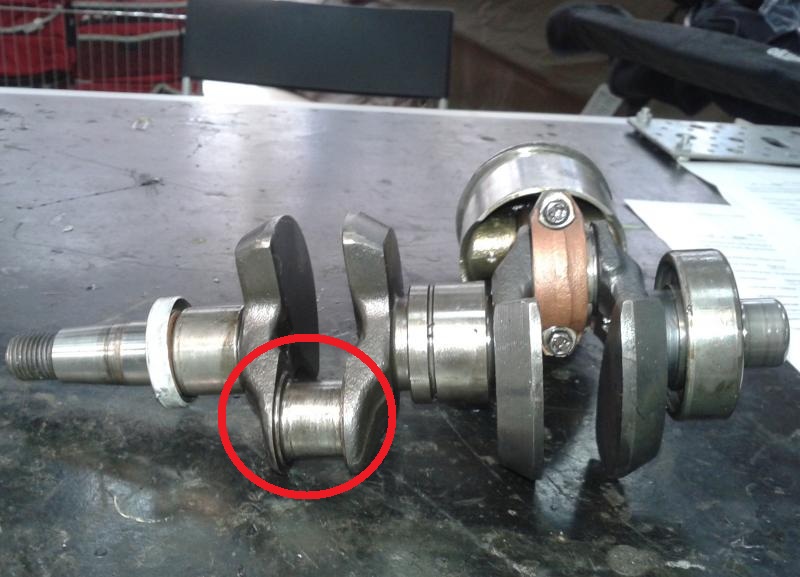

:yes: :yes: Восставноление любых валов с ширеной шеек от 16.5.мм Любые окружности-сальники,подшипники скольжения.т89272157085.г.Тольятти. :yes: К сожалению услуга не из дешевых.Востанавливать валы советских плм не рентабельно,за исключением особо редких Раритетов для души! ПКП Технопром.Тольятти.

Извиняюсь,за долгое отсутствие.Детанационное напыление.Метод самый достойный на данное время.Не дешево но надежно.Есть опыт и результат восстановления вала мотоцикла Кавасаки 110л.с с игольчатыми подшипниками.-не брались не кто.Самолет летает на Ротексе.Ну а грузовиков и легковушек бегает больше тысячи.Наберите Технопром Тольятти.

В первом посте ошибка не До,а от 16,5мм!Каждый вал ,поступающий в работу проходит диагностику по кривизне,размерности и трещинам.Гарантия 6ть месяцев.За три года или более тысячи валов,было три претензии из которых две необоснованных.Сам являюсь механиком,владельцем раритетов,и нормальных двигателей ,по этому и разместил пост.Многим Бродягам-дальнобойщикам помог,помогу и водномоторникам!

Данное напыление используется в военке достаточно давно,но в частном производстве благодаря Новосибирцам ,лет пять.В инете есть обсуждения этой темы.И за и против,как и всюду.Когда очередной клиент спрашивает о качестве,показываю стопу диагностических карт и говорю о долгом,добром здравии,которые могли ухучшить недовольные клиенты!

Командир , очень интересная тема ! Скажи , востановить центральную опору коленвала мотора Вихрь - реально ? Она является внутренней обоймой игольчатых подшипников . Какую толщину можете нарастить ?

Я лично неоднократно пользовался услугами разных фирм по востановлению валов напылением, каждый раз это была новая революционная методика проверенная годами (как такое может быть?) Все машины которые оставались на виду ходили не долго, (около года я думаю это не долго). В основном после такого ремонта машины срочно продаются.

Если диагностика покажет отсутствие трещин и кривизны по корням 7-9т.руб.
Такие валы не рентабельно ремонтировать!
Алексей,в прямом доступе,в России существует три места с детонационным напылением,достаточно далеко териториально расположенных.Если "лично и неоднократно" обращаться.можно стать постоянным клиентом или устать!Зачем метаться,если с первого раза не получилось?Валы приходят разные и клиенты серьезные,можно огрестись по полной программе.Валики стоят до ляма.У нас договора с транспортными и другими предприятиями,в том числе и автоцентрами DAF в Тольятти.Все валы с центров проходят нашу диагностику и реставрируются при необходимости.Думаю ,что любому понятно,что руководство крупного диллерского автоцентра не стало бы рисковать!А машинки бегают,если не джигиты за рулем,очень долго.Просим клиентов отзваниваться о пробеге,Вольво FH 12-один из первых клиентов,прошел 630000 км и пропал.Скания прошла 230000км. стуканул 4й шатун(мы делали до этого корни).Водила снял пошень с шатуном и груженый 2600 пер до дома.К сожалению вал лопнул по шатуну,но наше покрытие осталось целым,лишь немного матировалось.

таки я ответа не дождался...какое количество оборотов выдерживают ваши напыления на вал?
мотоцикл Кавасаки 110л имеет 7000 оборотов. вы реально ремонтировали вал?

Извиняюсь,реально ремонтировали.Парень через пол года отзванивался.
