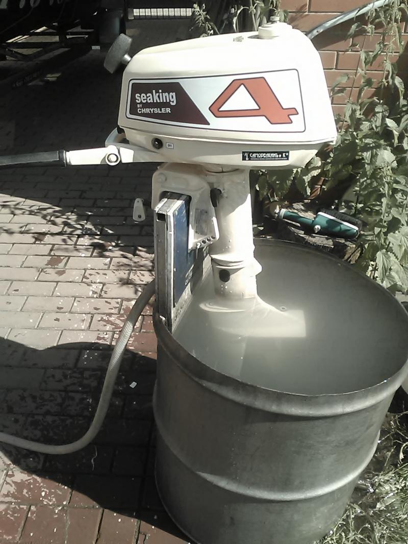

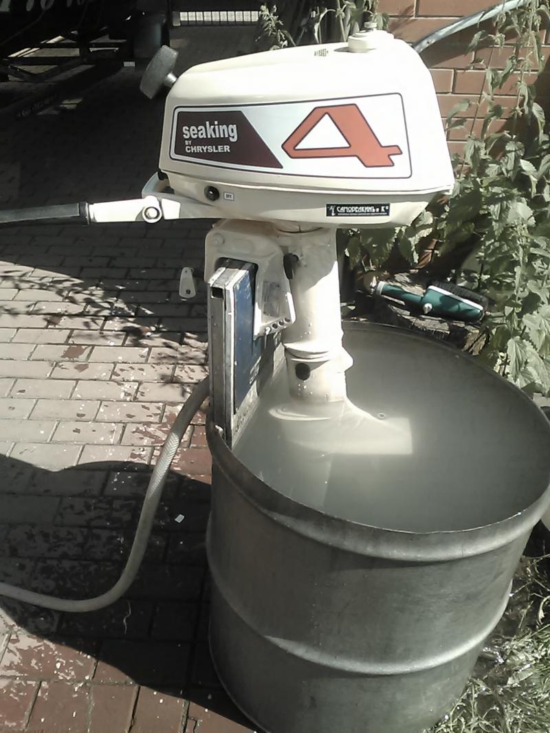

достался мне крайслер 4л.с. кто расскажет о нем хоть что нибудь, может запчасти к нему от чего подходят. сейчас нет искры как отмою будет вскрытие. за ранние всем спасибо :)
9 350
1 289
такой?

да такой!!!!

вылечил зажигание, поставив на родной сердечник первичную обмотку с контактного ветерка, и поставив катушку зажигания из того же комплекта. так что лечиться почти безплатно. а электрику совсем не хочу, для меня это темный лес. а так ищу пластик и корпус редуктора готов купить.

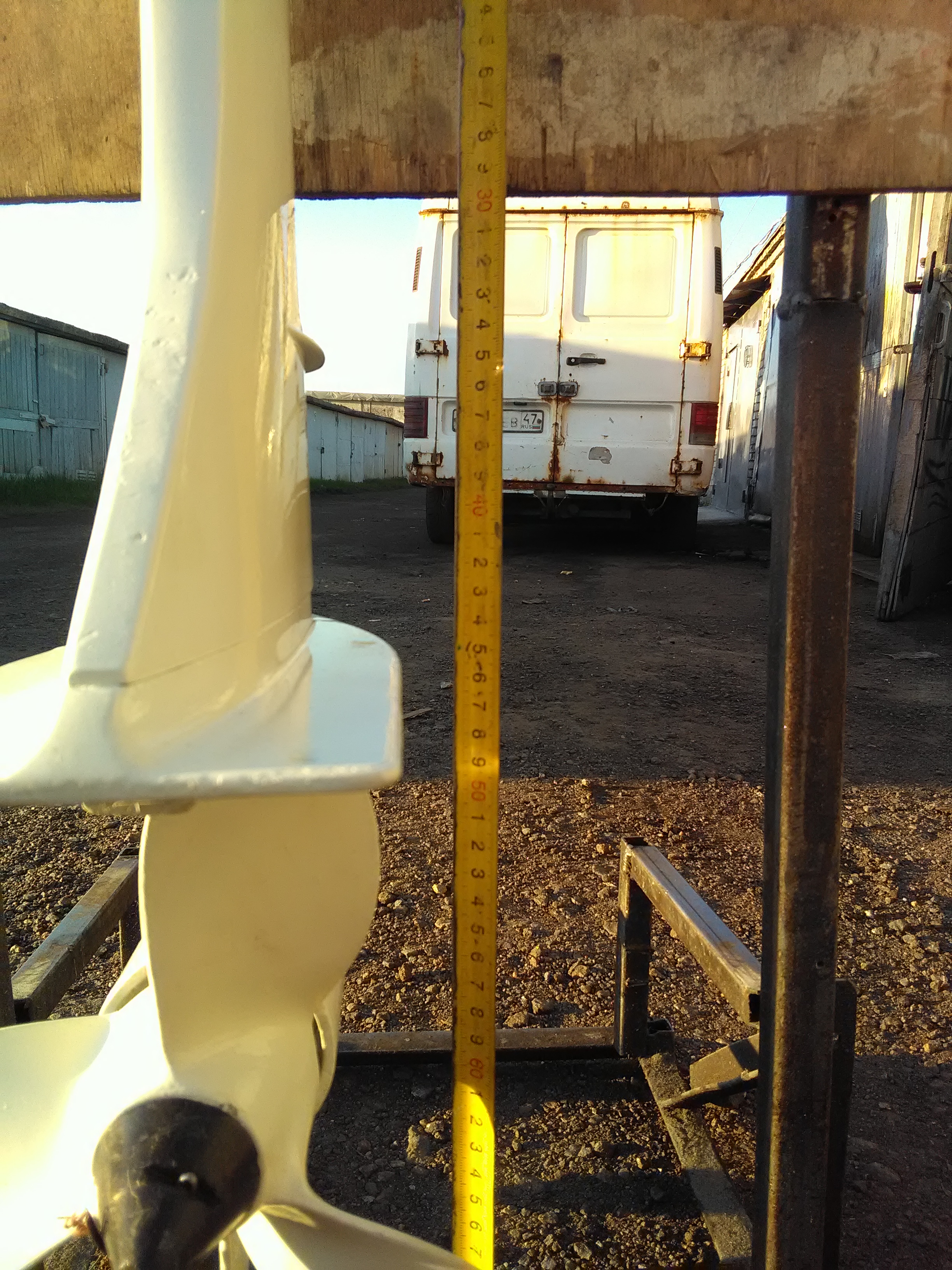

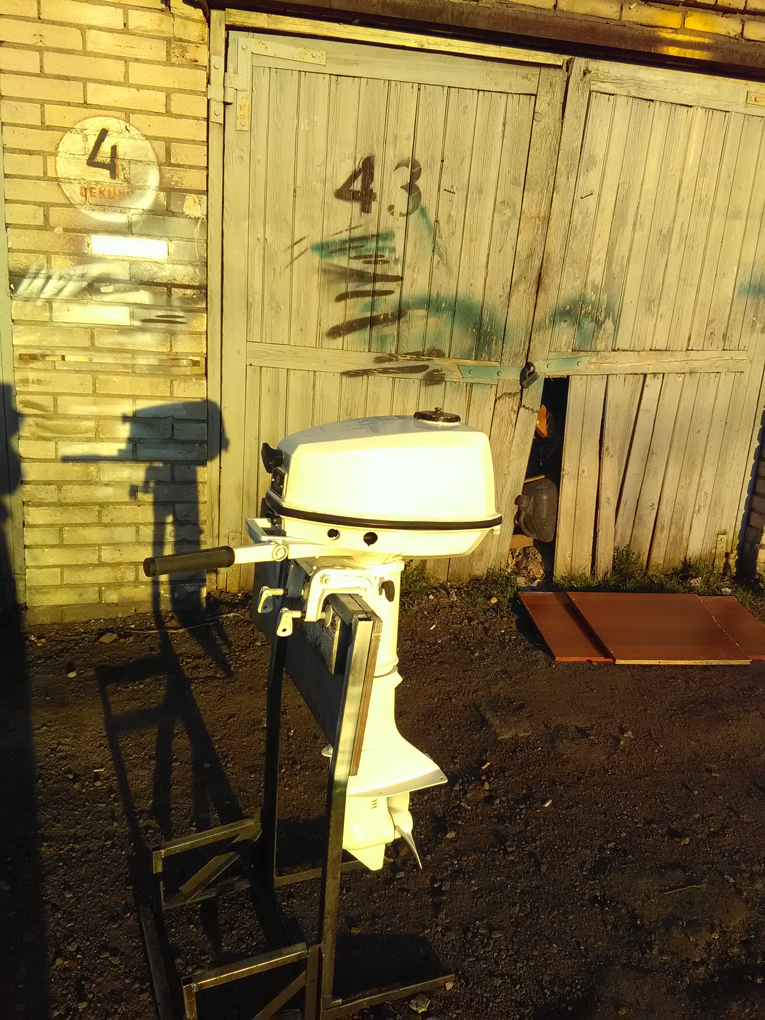

Сегодня собрал и завел -такойже 4 силы -
кино на ютубе
