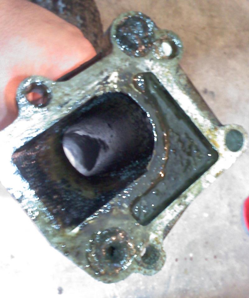

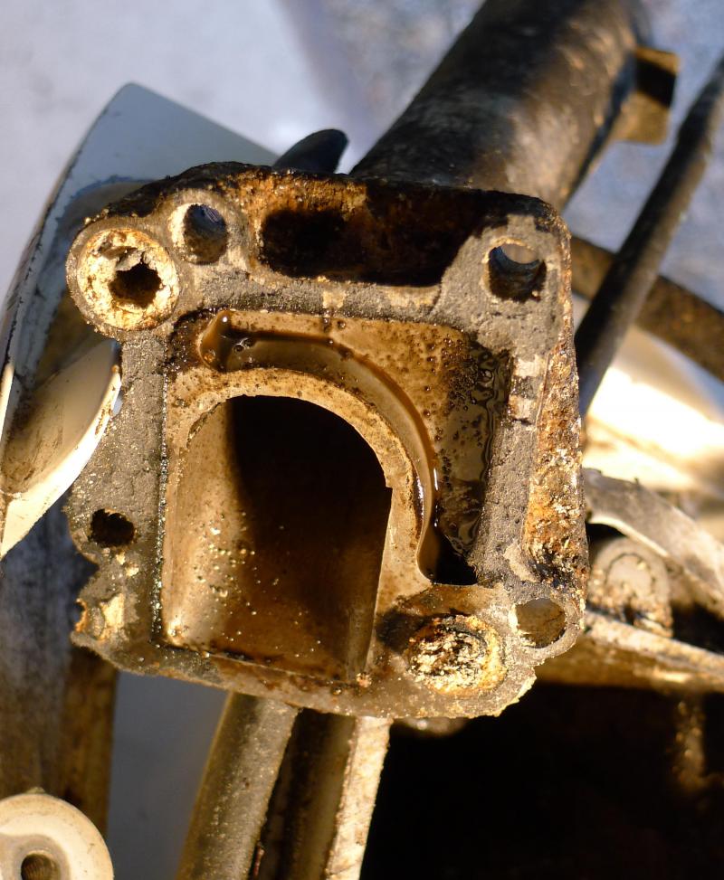

На последней рыбалке случайно (но вовремя) заметил, что мой Evinrude 15 1987 года (уже с верхним расположением термостата) перегревается, особенно на режиме полгаза и выше. Руку на блоке еле мог удержать кратковременно. При этом помпа работает (струя из контрольки в пределах нормы), термостат исправен (проверено уже после рыбалки).
При снятом термостате (там же на рыбалке) перегрев стал меньше, но все равно блок горячий и это при холодной воде в реке. На холостых оборотах блок довольно быстро остывает до комнатной температуры.
Предполагаю, что в водяную полость проникают (или только начали прорываться) газы из камеры сгорания или из выхлопа.
Прошу дать комментарии моим предположениям. Не особо хотелось бы разбирать мотор без необходимости. Если я все же прав в своих предположениях, то во что лезть в первую очередь – голова или выхлоп?
Заранее благодарен за конструктивные предложения.
