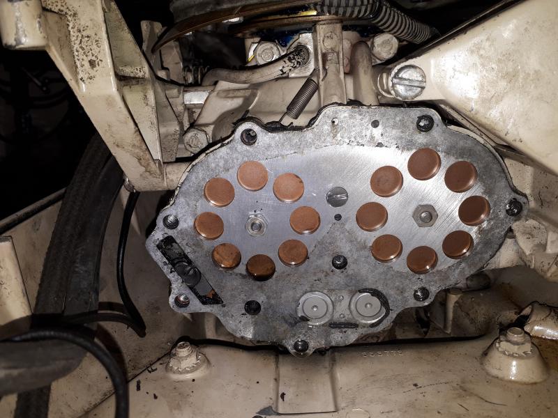

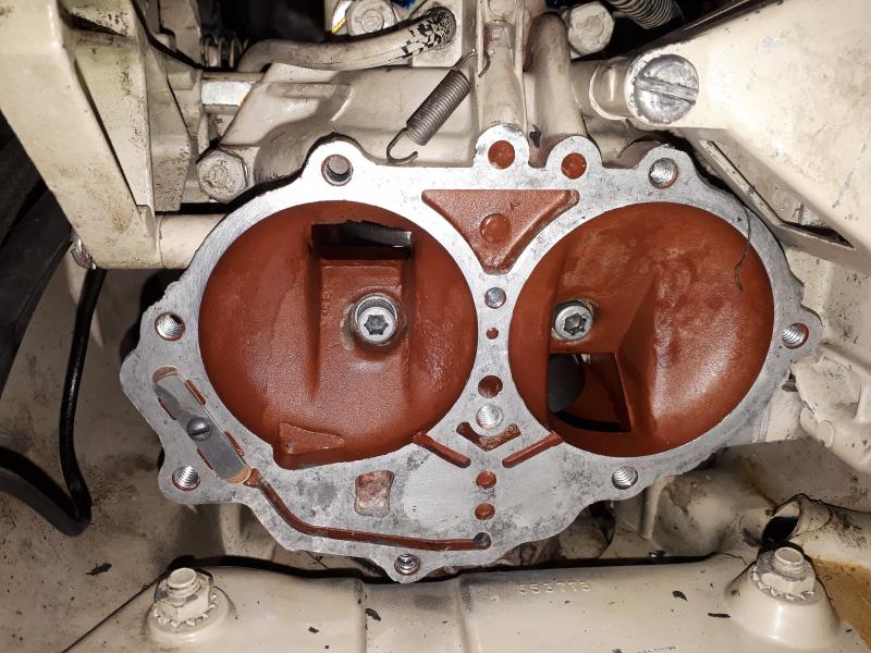

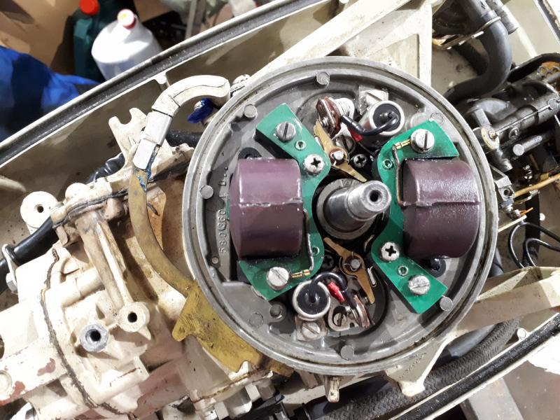

искра появилась, чему очень был рад.

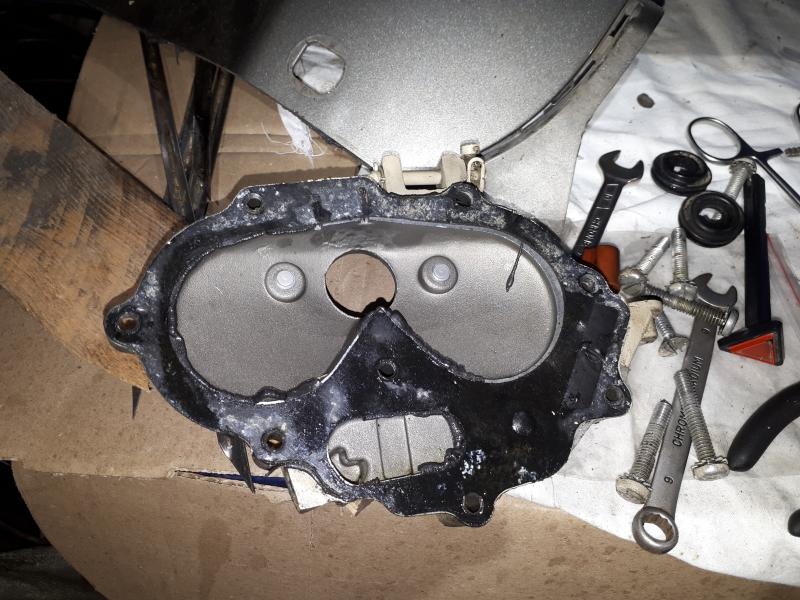

но не тутто было : чихал , дергался и глох.

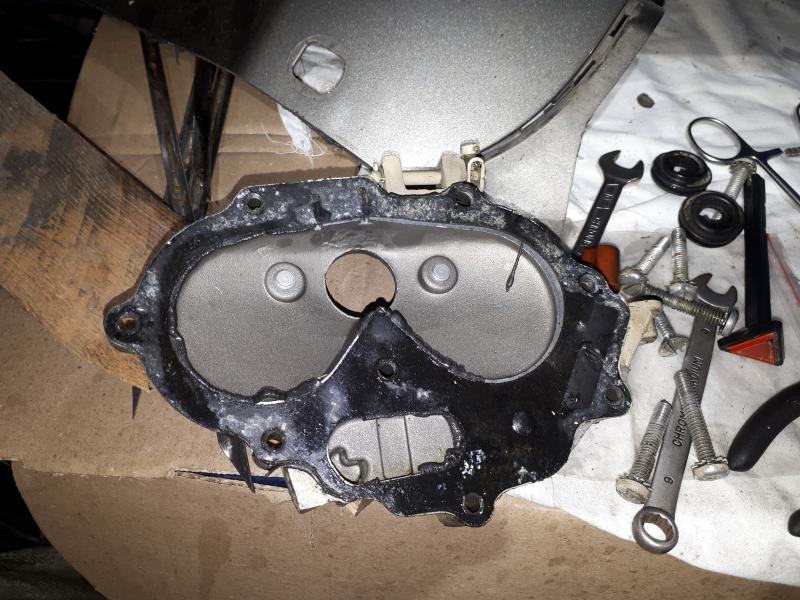

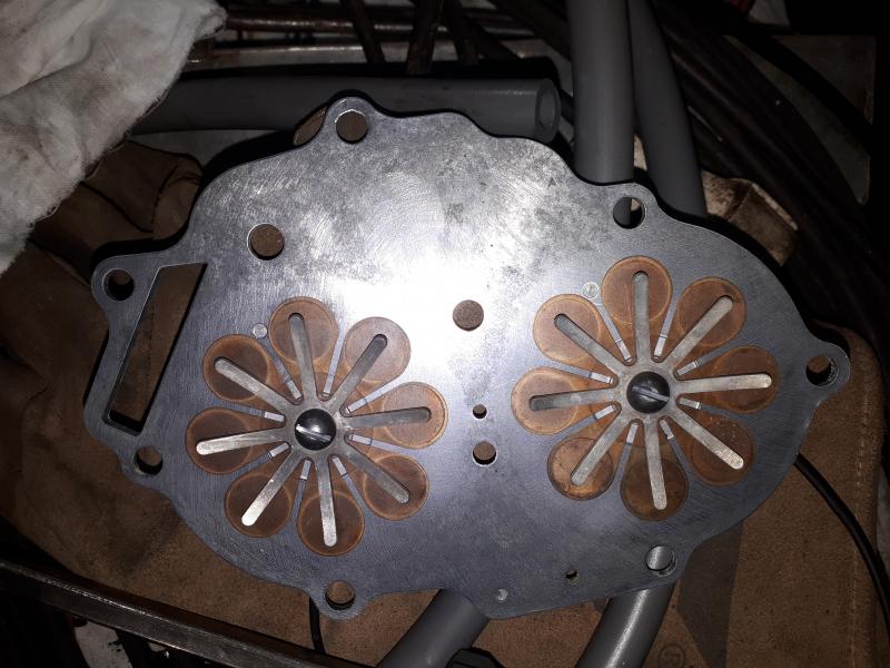

снял карбюратор и загленул на лепестковый клапан, а там все черным герметиком залито было. ну что пришлось разбирать и смотреть. потом чистить. я убрал 2 прокладки и посодил на герметик.
старые были порваны, поэтому наверно и герметика намазали столько.

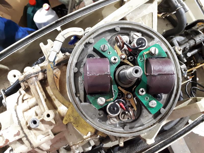

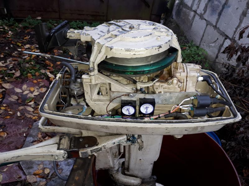

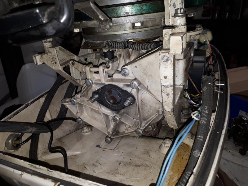

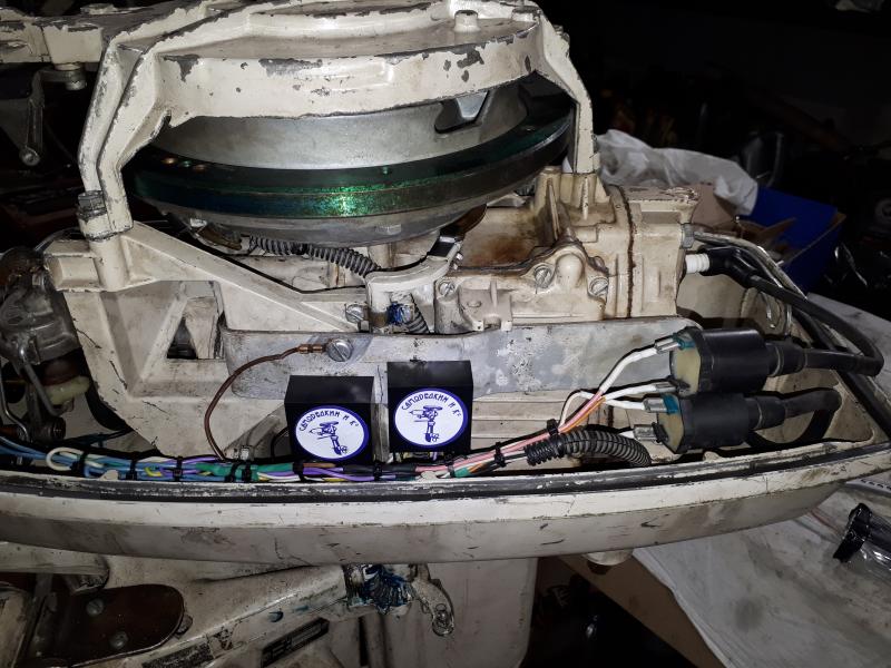

вот ещо фото
10 097
1 476
Этот мотор 60х годов. Где то колпак был от такого
