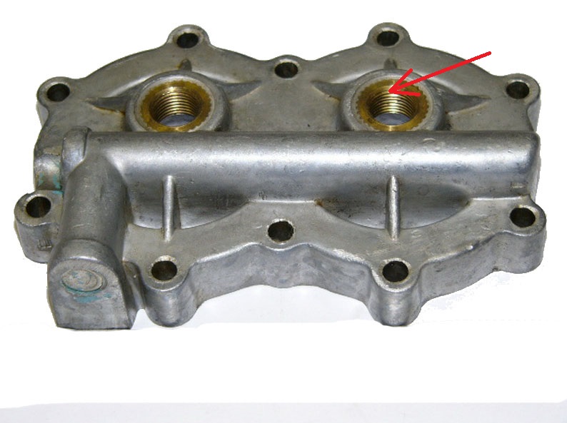

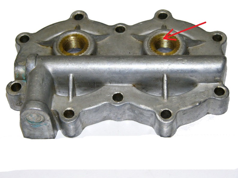

М мкм+ветер матрос Регистрация 24.08.2017 Сообщения 8 Карма 1 Город вологда Лодка мкм Мотор ветер 08.10.2017 #1 Достался ветерок 8 на халяву.Собираю потихоньку.Вопрос такой:люфтят втулки в головке,как закрепить или пофиг? Вложения golovka-v8 1.jpg 111,8 КБ Просмотры: 1 009
kav75 капитан 1-го ранга Регистрация 16.01.2010 Сообщения 2 798 Карма 1 386 Возраст 50 Город Томск (Северск) Имя Алексей Лодка ПВХ Нерпа-3, Самоделка (проданы), Прогресс 4, Нева есть. Мотор Вихрун 30, Ветерок 8М, Sea Pro 2.5, Yamaha 40 XWTL 08.10.2017 #2 Странно, что люфтят. Я бы попробовал по творцам поставить шары, диаметром больше отверстия, и прессануть, чтобы края расперло. Предварительно накапать по периметру неразъёмный фиксатор резьбы.
