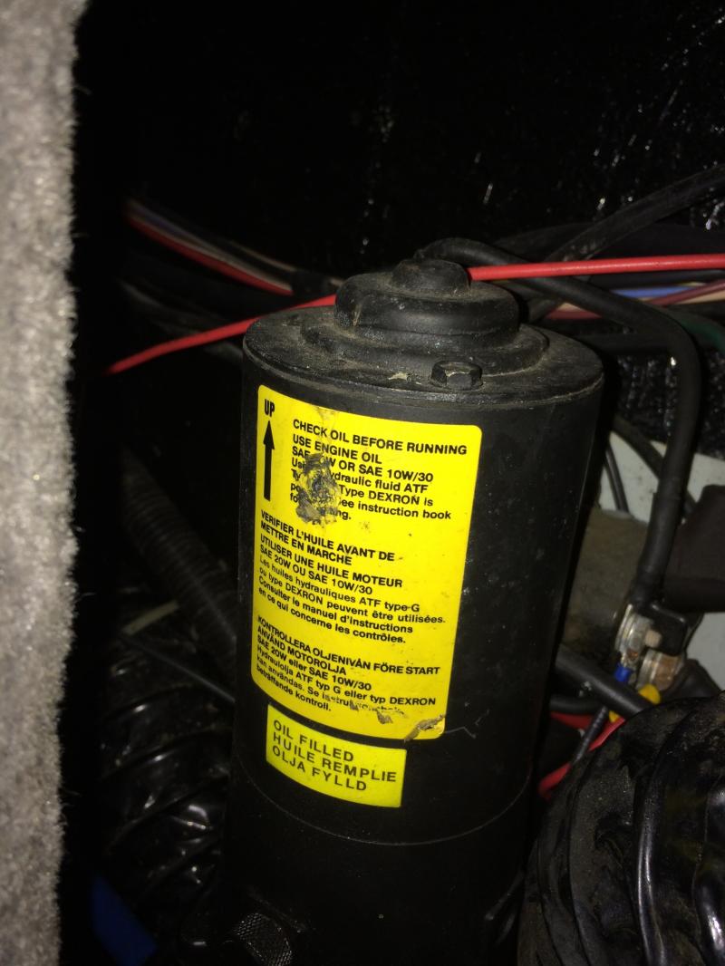

Привет всем!
Регулировка угла колонки происходит только на работающем двигателе (гидравлическое управление), а при выключенном двигателе самопроизвольно опускается под своим весом. Подскажите советом откуда начинать искать?

Всмысле В насосе стоят клапана которые удерживают и перепускают...

еще вопрос, есть ли литература по насосу?
11 756
5 270
А насос какой ? Фото помогло бы.

фото насоса прикреплено
