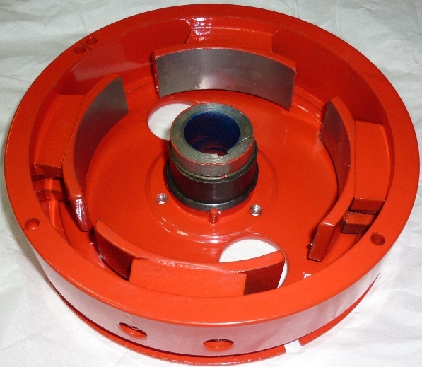

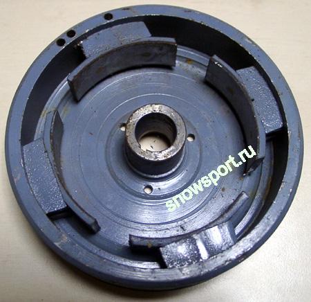

Мужики, ну что гадать то... "Втулка маховик ободранная от краски на половину"...
Надо фото или на чертеже показать хотя бы... И фото датчика, и хорошо бы со всех сторон...
Какой из этих маховиков (смотри не на цвет а на втулку)
  • 185,6 КБ Просмотры: 901
  • 51,1 КБ Просмотры: 906

А вполне возможно что бывший хозяин покрасил маховик от контактного и продал, надо фото.
