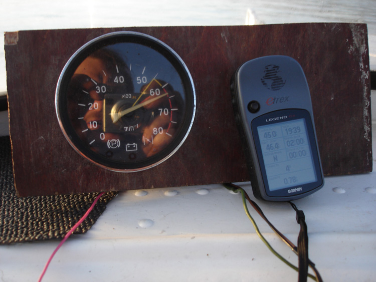

Предлагаю в этой теме выкладывать даные скорости разных лодок с Эвинрудами/Джонсонами,с учетом шага винта,оборотов,фирмы производителя винта.Эти данные смогут облегчить подбор винтов для разных лодок.Если данных будт много можно разделить тему на 10-15л.с.,20-35 л.с.,40-50 л.с.Итак для начала.Лодка Сарепта без рубки,мотор Эвинруд30 2т,винт оригинальный 10/13",штиль в лодке один капитан 100+
В верхнем левом углу текущая скорость,под ней максимальная.С этим винтом уверенный выход на глиссирование с 5-ю человеками.

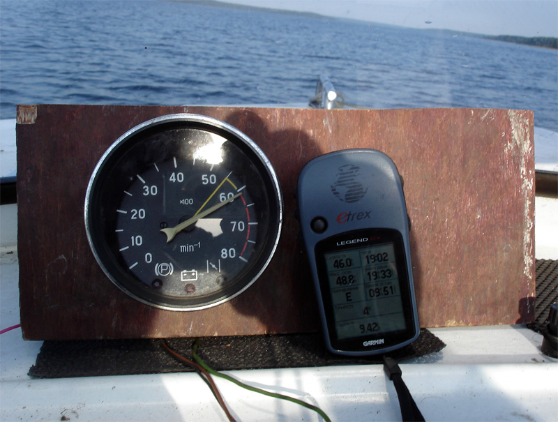

Винт turing point 10и1\8 диаметр 13 шаг условия прежние
т.е. этот винт при том же шаге 13" легче штатного,обороты выше на 250-300об,налегке мотор перекручивает а скорость ниже,но при полной нагрузке может втащить больше.
Винт оригинальный 10/15" скорость в одного 43-45км/ч,обороты 5300-5400 тяжеловат.
Поскольку винтов с шагом 14" ни оригинальных ни turing point не существует,особенно интересны показатели с винтами Солас 13 и 14",хотя мнения о них противоречивые.
