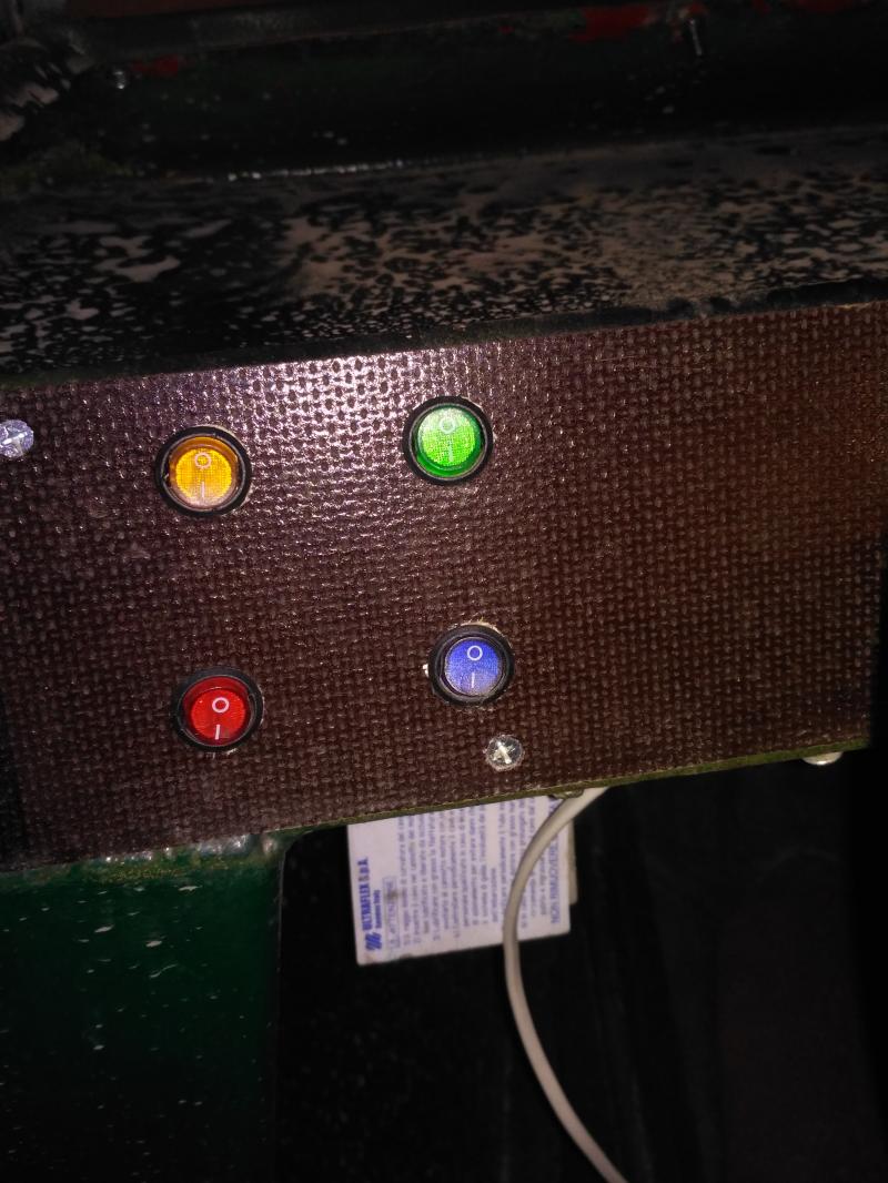

а) кнопки подойдут такие? (они вроде по 35 или 50 ВТ)

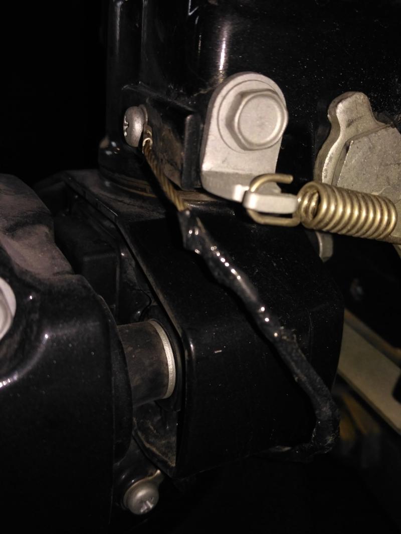

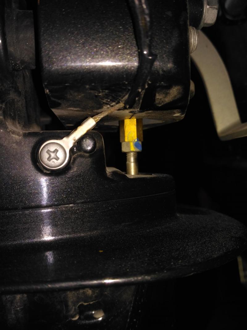

б) Сфоткал ногу мотор после обкатки , возник вопрос, провод, который на фото не обгорел случайно? не обращал на него внимание .(заводил с ключа)

4. Кнопки желательно влагозащищенные. Чем они "дешевле", тем больше шансов, что откажут в ненужный момент. Ток, протекающий через кнопку зависит также от нагрузки, соответственно здесь также нужно ориентироваться на тот ток, который будет через них протекать. Например Вы указали 35 или 50 Вт. На какой той рассчитаны они зависит от того, под какое они напряжение. Для примера при 220В это будет всего 0.16А для 35 Вт ... маловато. Если же эти кнопки 12 вольтовые, то рассчитаны на ток 35/12 = 2.92A, далее смотрите по своей нагрузке. Не забываем процентов 20 как минимум накидывать на запас.
P.S. Не увидел провод. Если изоляция повреждена - замените. Если целая, прозвоните провод. Если не звонится - менять.

4а) Кнопки для Москвы пойдут, только водой сильно не поливай )))
4б) Кембрик изолирующий надень.

Включатели эти (если закрыть глаза на то что они совсем не"влаго- защищенные")помощности подойдут только для ходовых огней.На помпу уже надо чтоб ампер 10 держала.
