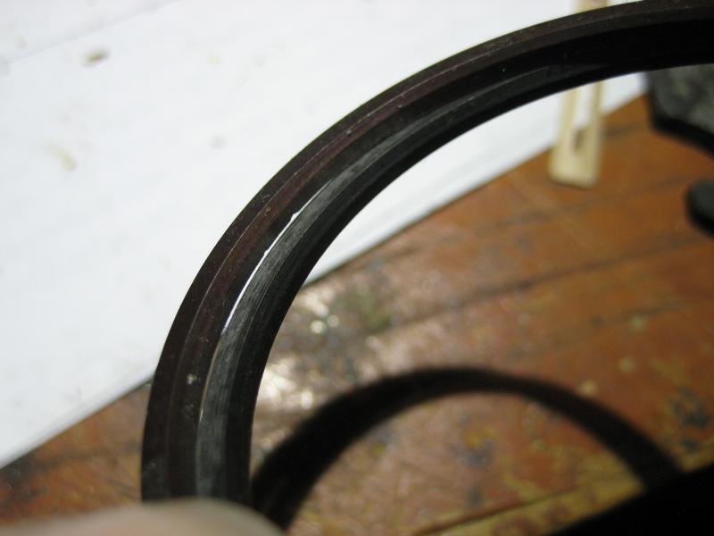

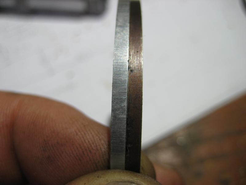

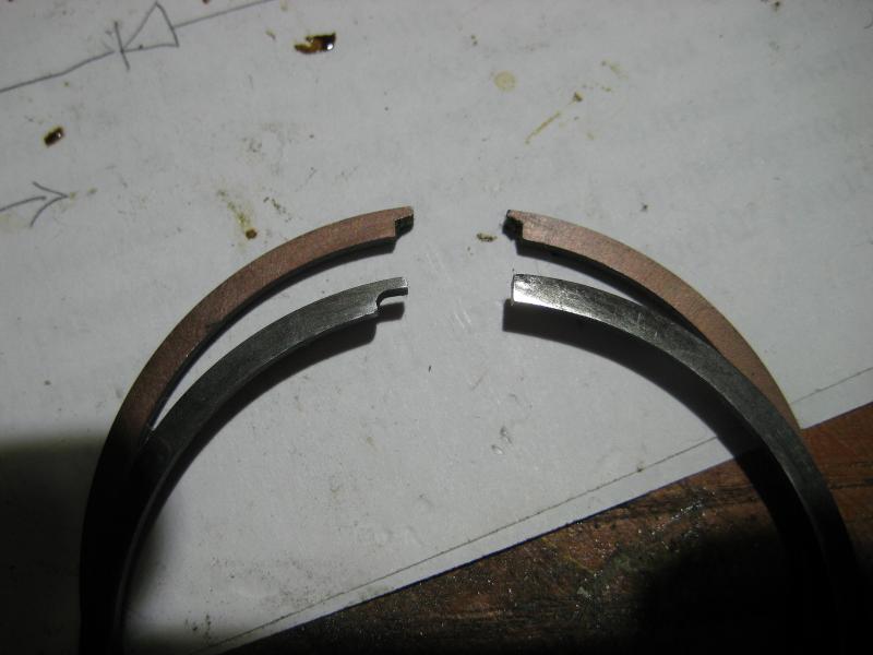

с какого двигателя кольца? в новом цилиндре зазор в замке 0,09, родного, московского кольца СССР в этом же цилиндре 0,2 не лезет. 0,15 входит. толщина 2,35мм. подходит. смущает симметричный замок. вроде бы московских с таким замком нет. от чего кольца?

Какой внешний диаметр кольца? Очень напоминает от Ветерка новодельные.

У Ветерковских нет внутри фаски, но замок да, под мотоциклетно-бензопильный гонят.

Может от мотоцикла ковровец , ремонтный размер..

Но ведь замок не под шпинек а под штифт. Думаю, можно ставить в Москву.

Такая специфическая форма замка обусловлена тем что они стоят в линию, а так то по барабану его форма. На новых хоть штифт хоть круглый шпенек встанет, разницы то нет, круглых выборок на кольцах не делают.
