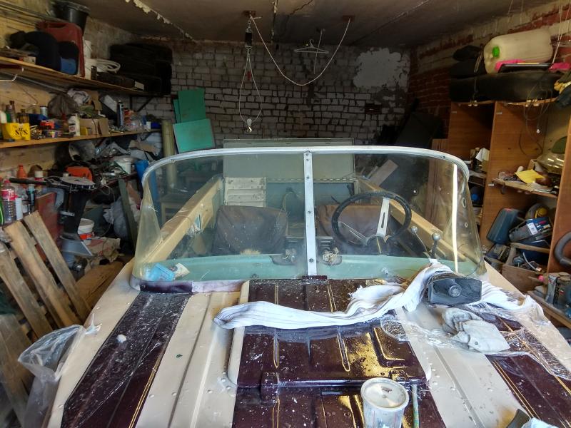

Всем привет!
Покрыл лодку лаком, и прилипло на стекло. ПО НЕОПЫТНОСТИ.
Чем отполировать оргстекло? ЧТОбы не помутнело.

Ни чего менять не надо. Все полируется. Наждачкой сначала,номера 360,600,1000,1500,2000,2500. Потом полировочной пастой 3М с дрелью

Re: Вопрос по лобовому стеклу.
Вот так получилось

Войлочный круг не используй - войлок плавит оргстекло. Лучше мягкую х/б-ткань.

armig сказал(а):
Вот так получилось
отлично получилось! :good:
спасибо за совет , попробую.
А полировтаь с водой или насухую?
