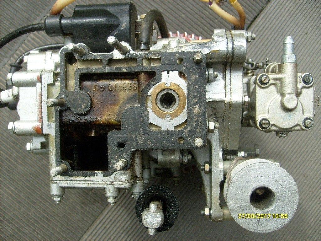

Вливаюсь в ряды "Прибоеводов"))
В общем я уже несколько недель ищу Ветерок, все то хлам, то дорого.., но вот сегодня стал счастливым обладателем такого чуда как Прибой. Мотор в идеале.

Поздравляю. Мотор в очень хорошем состоянии.
Будет долго радовать. Я третий сезон Прибой эксплуатирую, ни разу не подводил.
А зачем было его разбирать? Для ревизии?
4 197
Отличный аппарат! Я примерно в таком же состоянии купил. Один сальник вынул, пальцем помял, а он как новый. Воткнул обратно и остальные не трогал. На удивления сохранные и чистые движки!

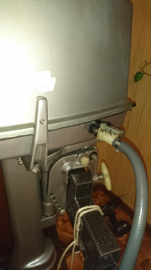

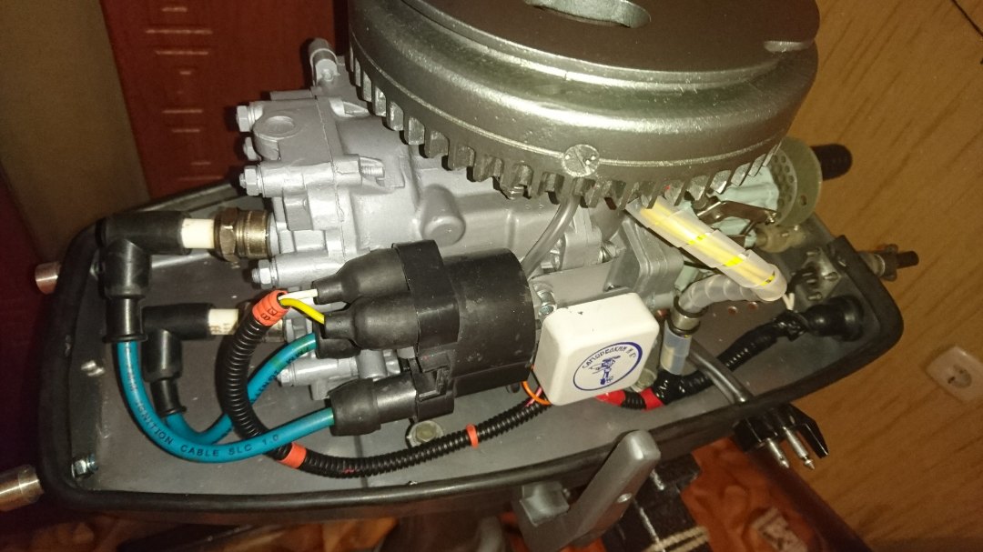

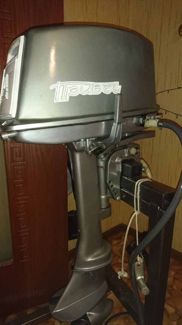

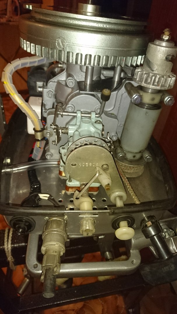

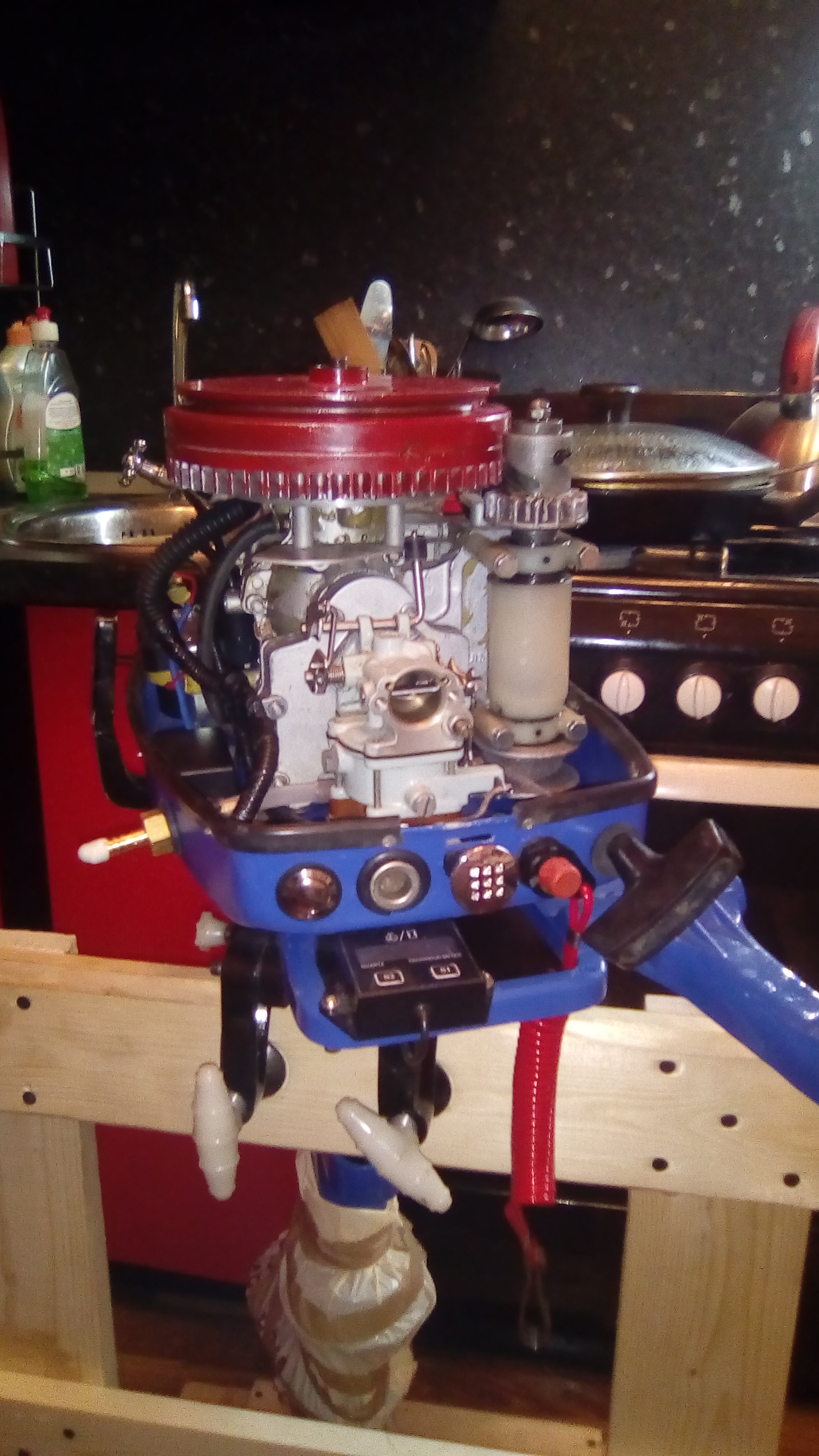

Привет форумчане! "Девайсик" из прошлого! Выпуск 1970г.был без стартера и развалившейся крыльчаткой в крошку(30-35 лет со слов продавца) лежал на дне дедовской лодки. При ревизии не увидел износа, заменил крыльчатку, "отмочил" поршневую оружейным щелочным маслом(комр.-7,5 на каждом после "операции"), покрасил, собрал и решил и установил ЭЗ. Первый запуск на спор в квартире на чаче с первого потяга. Не удержался и после снегопада в гараж:запуск-с первой попытки, охлаждение как в сказке, работает ровно и тихо(гораздо тише , чем современные 2тактники). Сейчас снова в квартире на добивании по мелочи.

*Не могу послать видео, что-то не получается. В дополнение : установка 3лопастного винта 200*190 "Хонда" с минимальным колхозом(параметры стоят рядом, на " Прибоях" таскали на "Казанках" лес на 2лопастных и построились на Волге:мощность позволит раскрутить), ну и для "аварийной" ситуации выпрямитель- стабилизатор ВС-12(бывает в азарте зависаешь на воде-и телефон зарядить, и свет, и другие приблуды

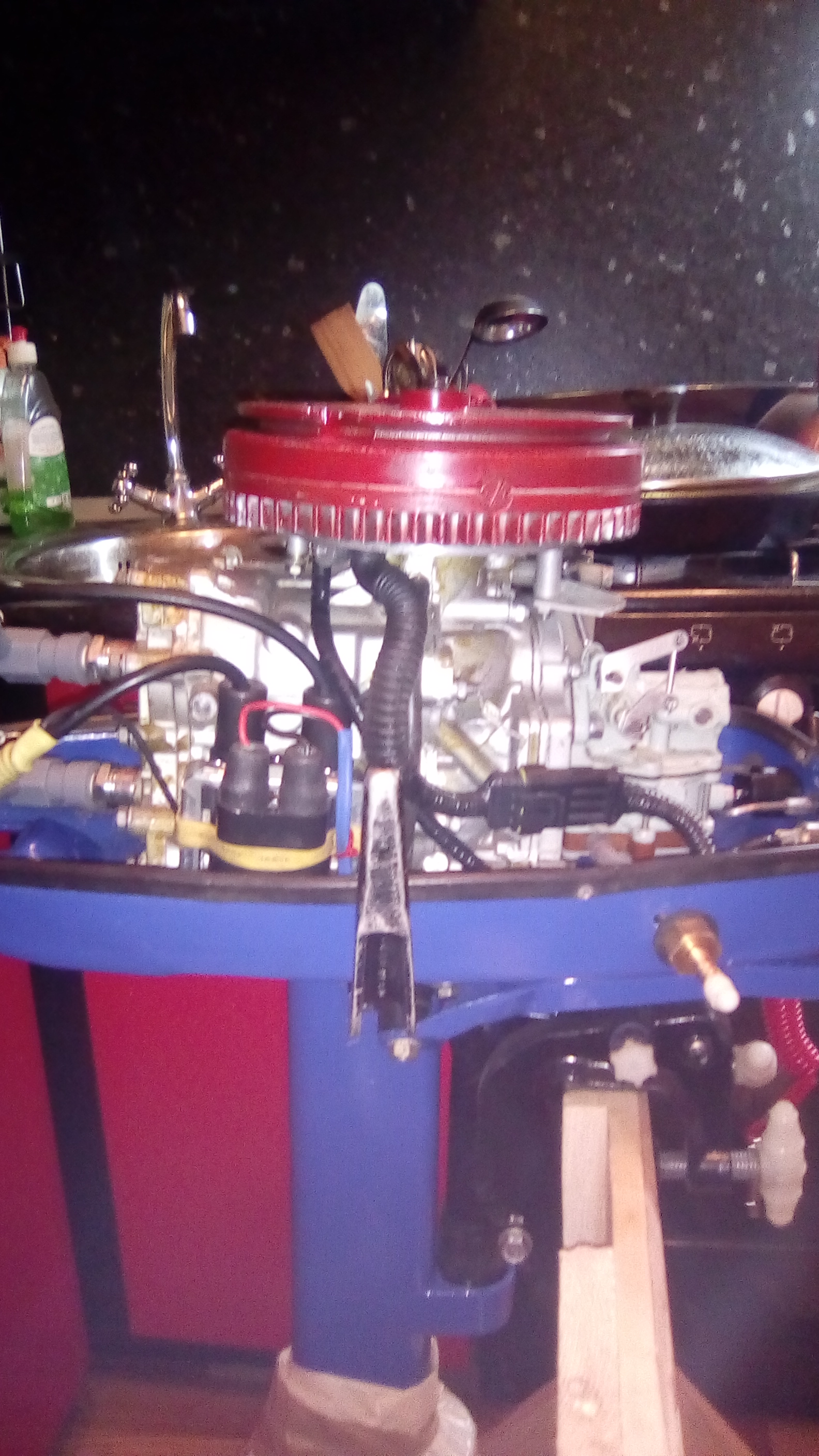

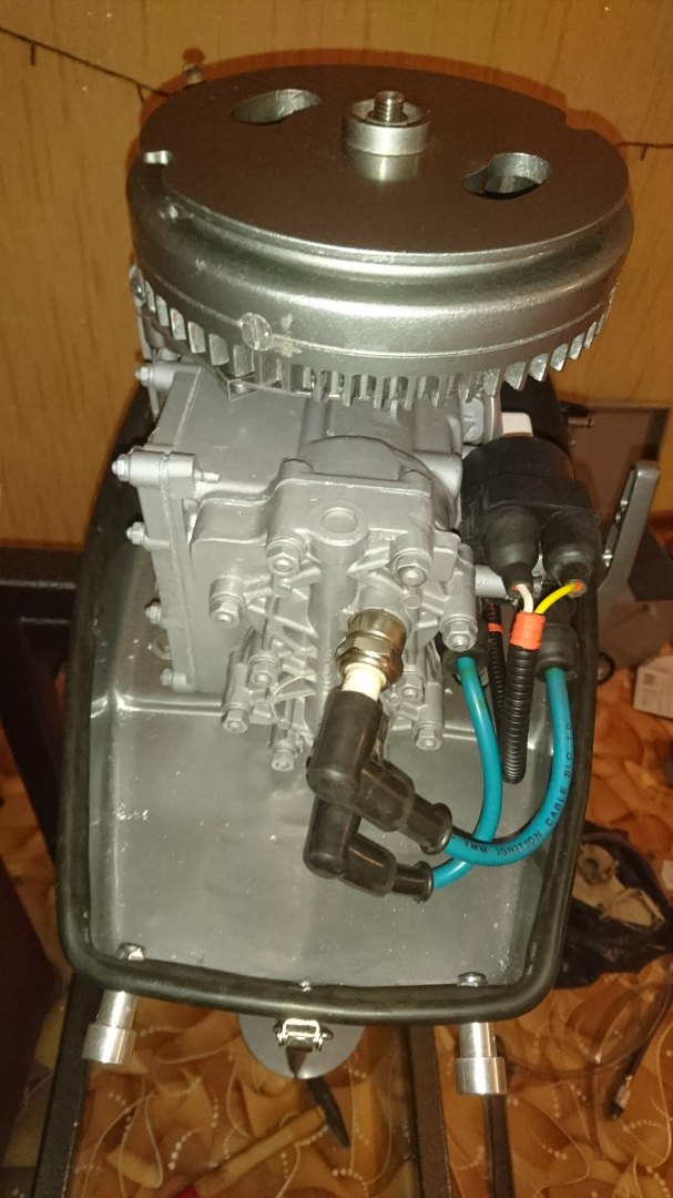

Тоже решил похвалится долго реставрировал новую родную крыльчатку поставил новый коленвал с хранения ЭСЗ самоделкина бабина с газели с документами красил порошковой краской

А ещё вырезал прокладки гбц на лазере новые и прокладки на крышку клапанов на обе стороны

И винт от хонды поставил

Супер!!! Видишь такое и настроение в гору! Изначально тоже хотел тёмное серебро, а лодка -низ синий, верх серый, ну и под цвет. Винт какой(фото, если можно близко)?
