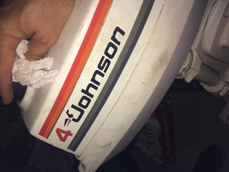

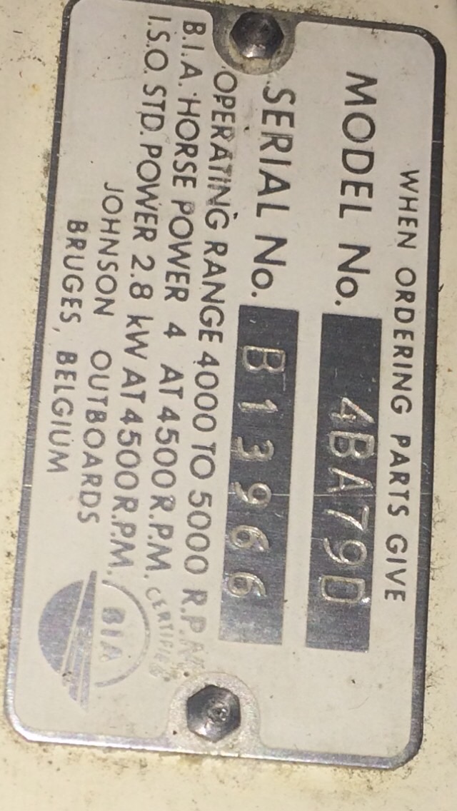

Всем привет, жил 18 лет в СПБ. Тепер живу с семьёй в Тунисе. Попался Johnson 4hp привозом из Германии, не новый разумеется(у меня кстати ледка надувна маленькая, планирую купить по серьёзнее). Кто мог бы сказать брать или нет? Надежность. На что обратить внимание? Спасибо за ранее.
Привет и Добро пожаловать на форум!
Моторчик просто "Рабочий ослик" :good: .. НО в видУ его "не пЕрвой молодости" нужно очень внимательно отнестись к осмотру и не питАть иллюзий, всех "малышей" как правило гоняют "в полный газ" и поэтому тщательная проверка ВСЕХ возможных люфтов КВ, шатунных подшипников, ГВ и компрессии обязательна! Ну и зАпуск с "проехалом" на лодочке конечно тО же :yes:
