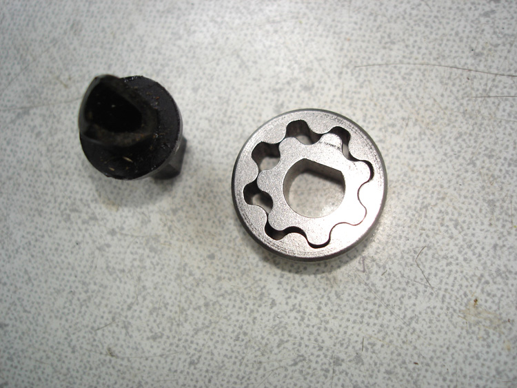

Это масляный насос, находится прямо в масляной ванне, ни заборника ни сетки нет, масляного фильтра тем более. Пластмассовый обломок слева часть валика его привода. Небольшая мусоринка то ли из масла, то ли из картера попала в зубья насоса и этого хватило, чтобы обломить пустотелый пластмассовый валик с толщиной стенки около миллиметра.

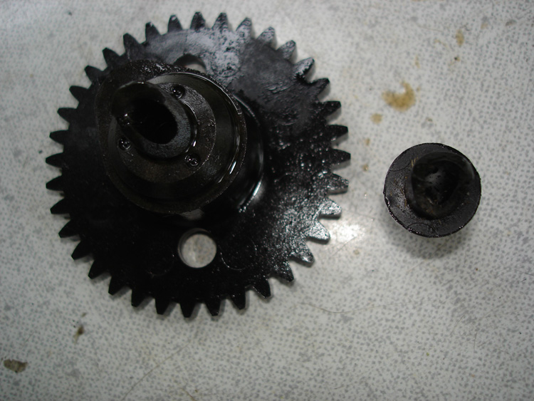

Вот эта пластмассовая хрень приводит масляный насос, толкает штанги клапанов, а через пустотелый вал насос поднимает масло на шестерню и та вращаясь разбрызгивает его осуществляя смазку двигателя. Шатун силуминовый без вкладышей, смазывается маслом с шестерни.

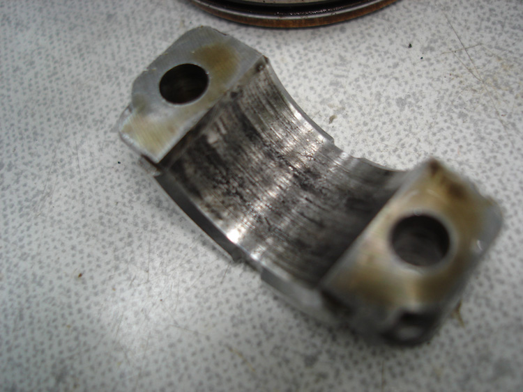

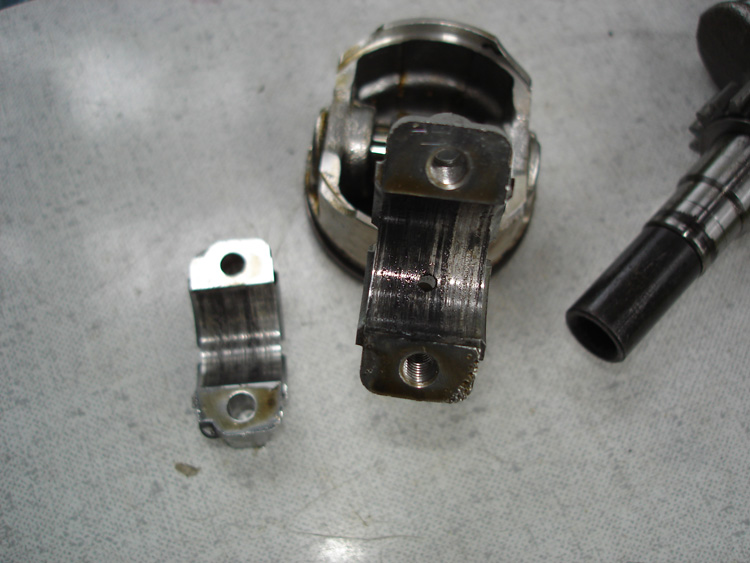

последствия

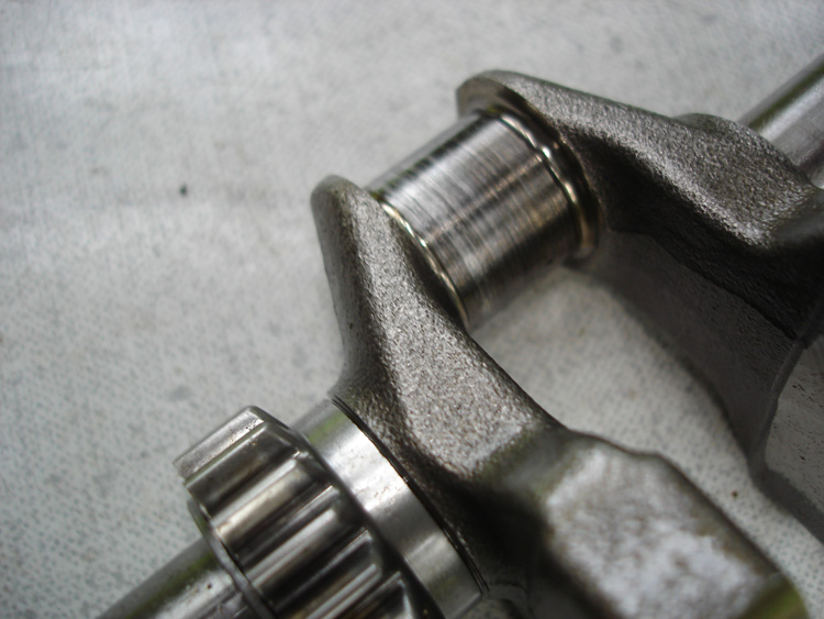

коленвал
