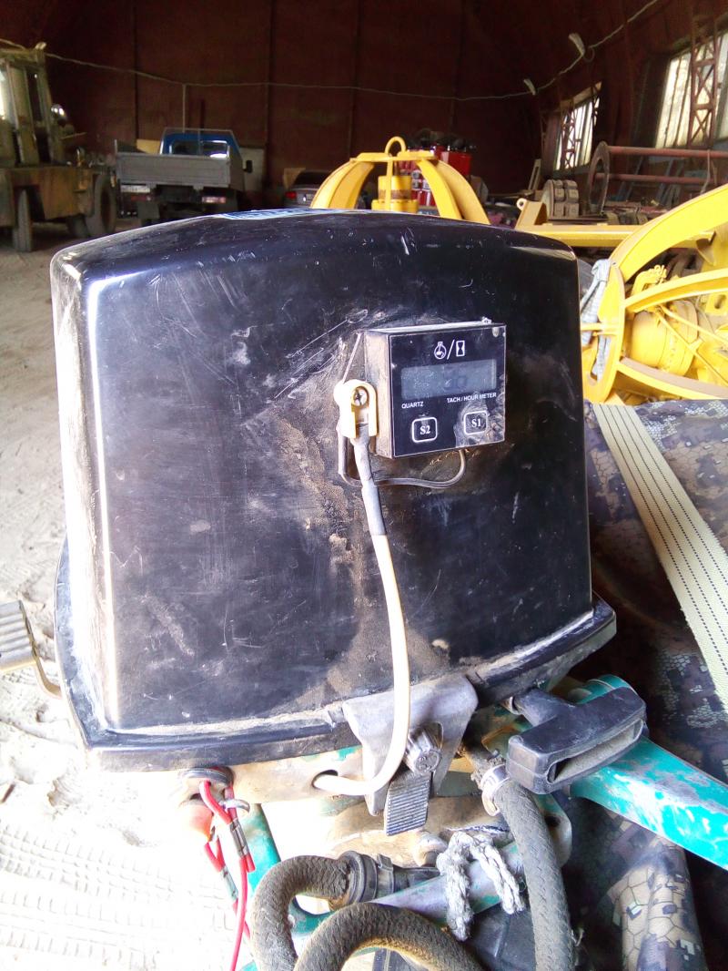

По твоему описанию нагрузка далеко не крайняя. Похоже мотор не набирает полной мощности. Тахометр на моторе не стоит? Меня одного мотор "как бешеная лошадь" тащит на оборотах 3400-3500. Больше не раскручивал, страшновато становится. Вдвоем и со скарбом 25 км/ч бежал на оборотах 3900-4000. Думаю, есть смысл подстроить на ходу обороты иглой главного жиклера. Тут достаточно описаний, как это сделать.

Тахометр я ставил китайский, взятый на Али-экспресс, рублей за 350. Вполне адекватно показывает.

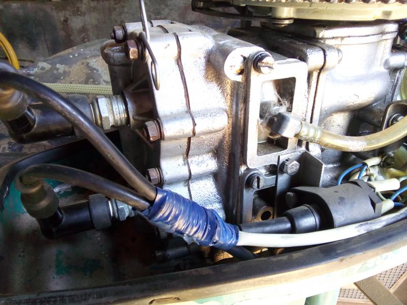

Подключается такой тах к высоковольтным проводам, поэтому контактное или электронное зажигание значения не имеет. По советам форумчан, провод, идущий от таха, намотал на оба! высоковольтных провода (6-7 витков), и выставил на тахометре 1-й режим считывания (2 искры за 1 оборот к/вала)
