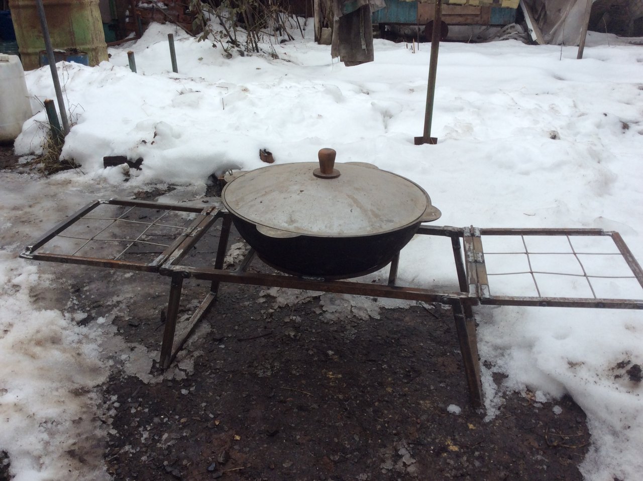

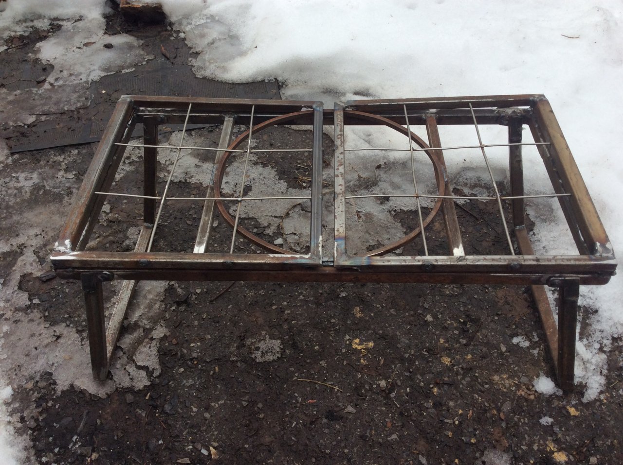

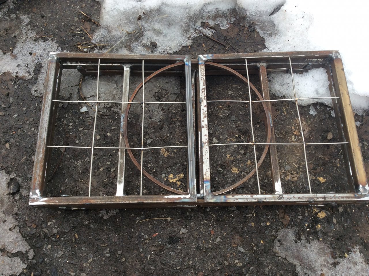

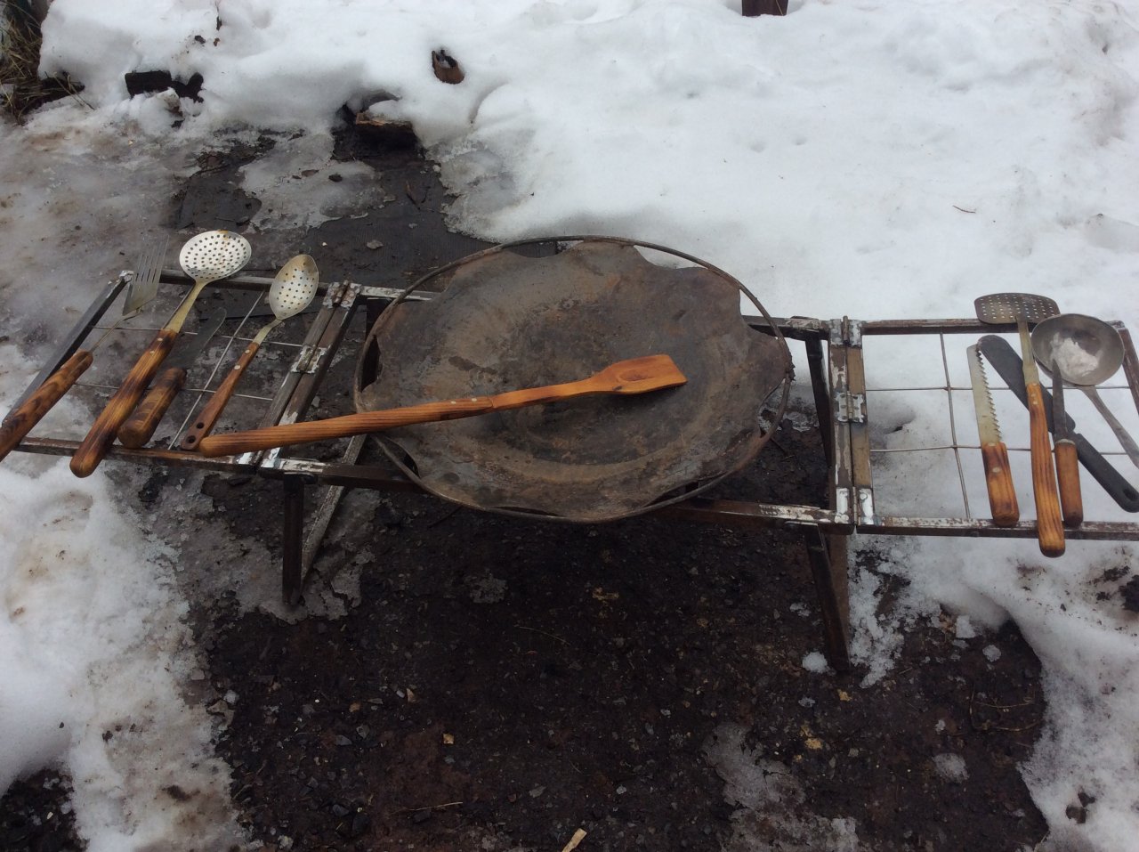

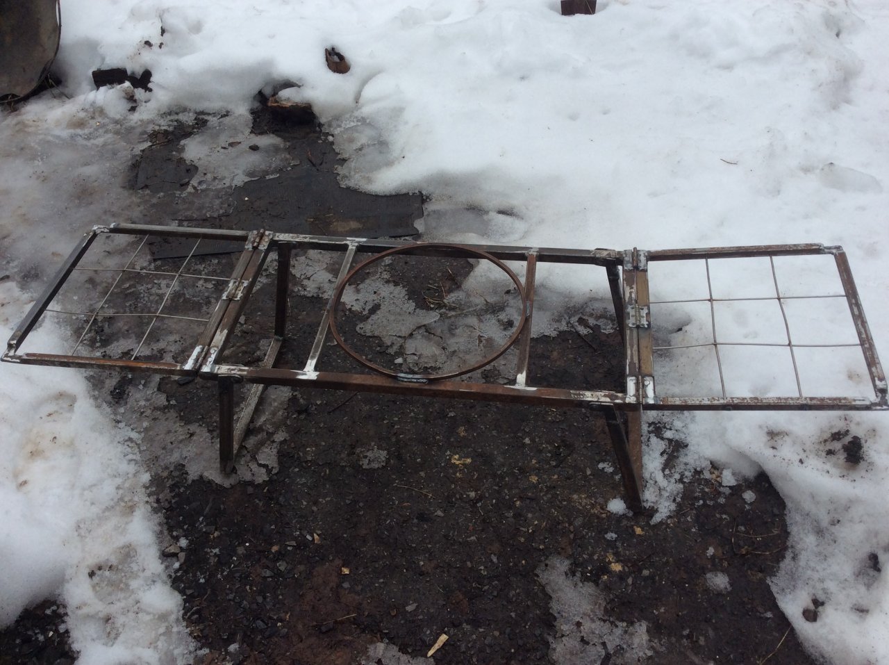

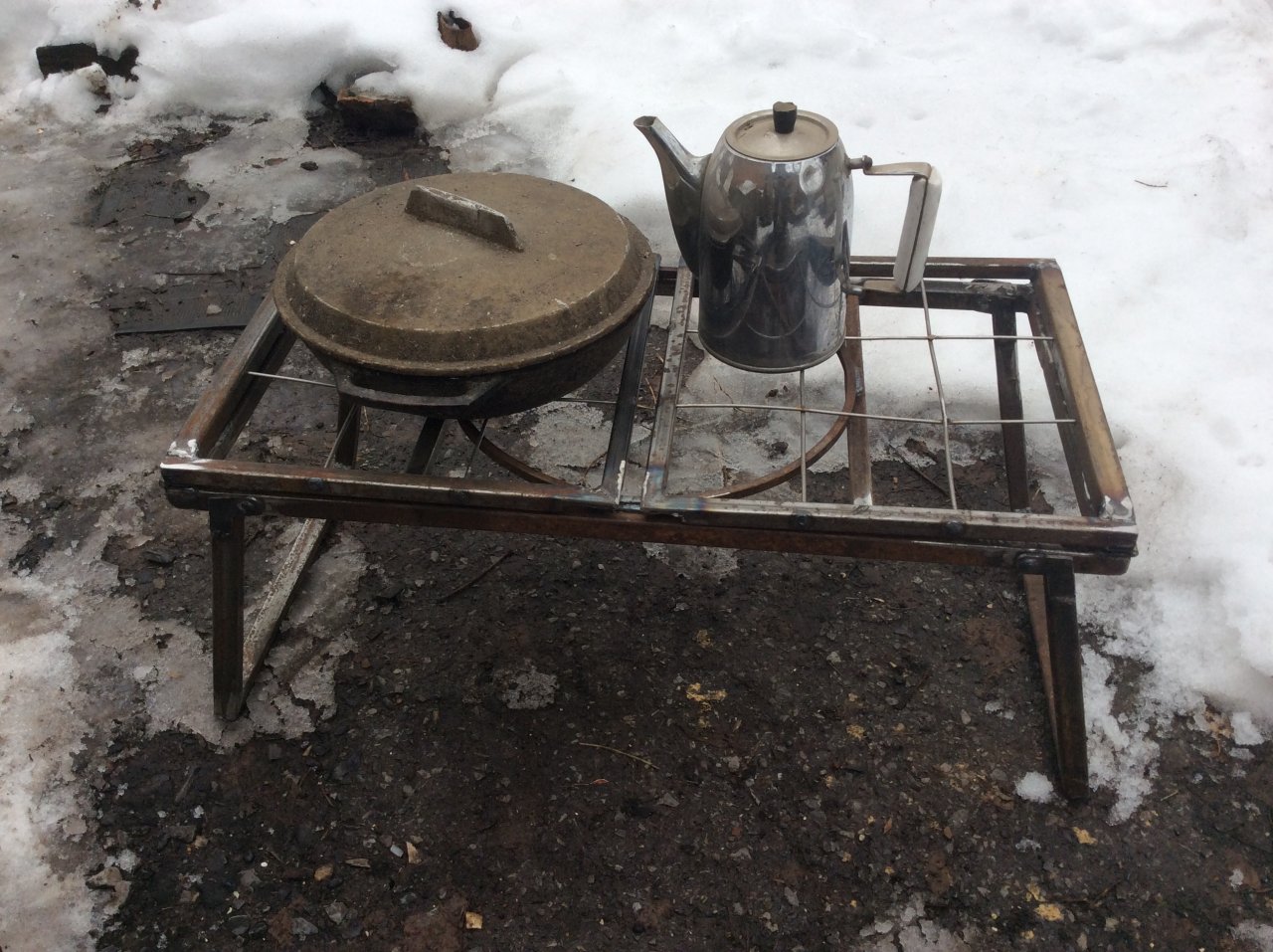

Решил отказаться от треноги для костра — по причине того что мой плоский казан на ней неустойчиво висит и стремиться перевернуться. Высота казана меньше его ширины и он неустойчив. Кроме этого простая сковородка к треноге никак не стыкуется. Вот и сделал себе типа универсальной приспособы. Один минус — нельзя отрегулировать жар под казаном — только убирая горящие дрова из под приспособы. Хотя с высотой ножек прогадал — надо убирать 5 сантиметров и думаю об боковых экранах из листового металла.... все равно на себе ее не носить....

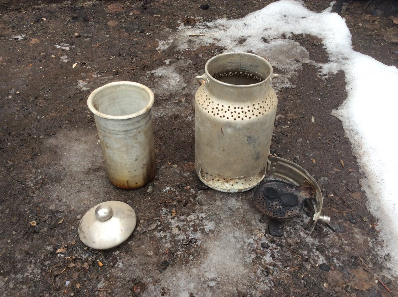

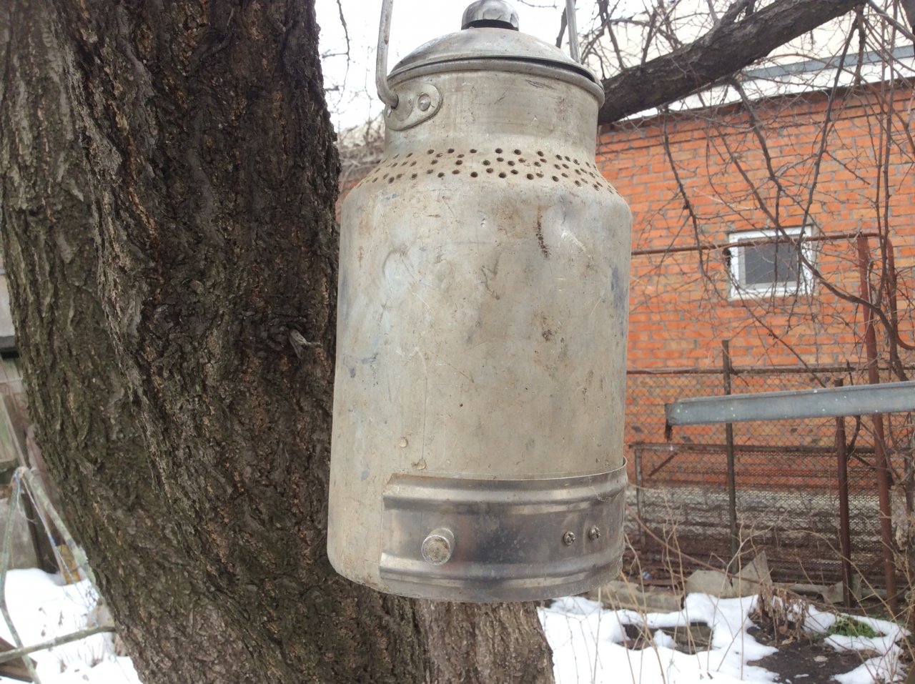

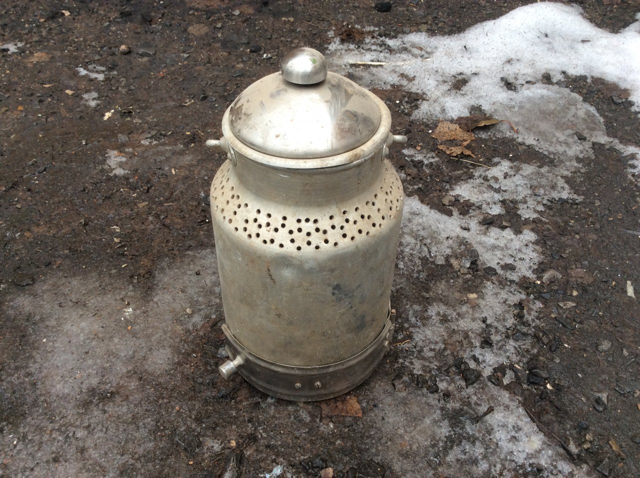

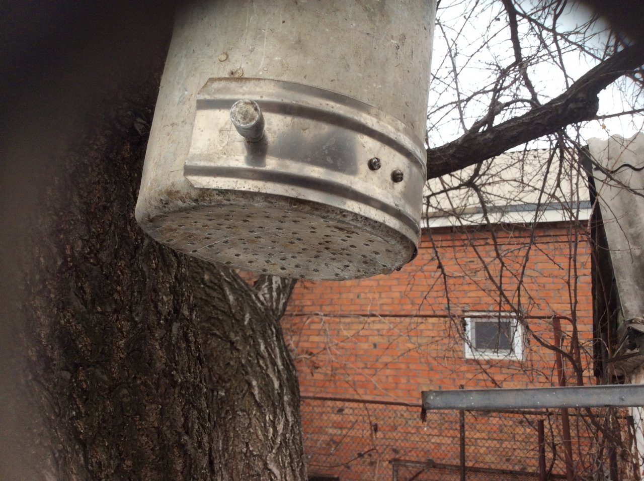

Кроме этого — девайс времен 90 годов.. моя самоделка из молочного бидона. Минипечка на сухом горючем. Стандартные 1,5 таблетки сухого горючего, в мороз 10 градусов, без напряга кипятит воду — литра 1,5—2...
вешается на ветку дерева. Гарантировано не задувает любой ветер (лишь бы зажглось сухое орючее). Эта самоделка в журнале моделисте-конструкторе была опубликована еще в ссср. Мне понравилась и идея была реализована....

Удобная приблуда, если сшить брезентовый чехол и возить с собой.
