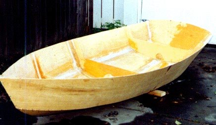

Всем привет. Проект еле отыскал. 10 лет прошло. :? 10 V Botton Dinghy. Длинна 3,05 м ширина 137 см
Борта и дно фанера 6мм. Шпангоуты и транец фанера 9мм На транец 2шт.

Картинка есть?

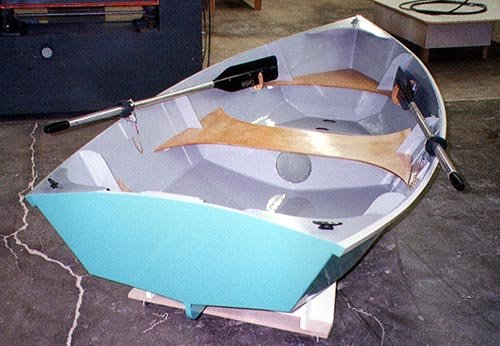

ПВХ НДНД 370 :(
Я не спец,но корма (ширина)подразумевает установку мотора 2-5 л.с. с некоторыми достижениями. При ходе на веслах интуиивно видится более ,,вельботная,,корма. А так.. Пелла-Фиорд(могу ошибаться) оптимальный вариант для повторения

Голый сказал(а):
Нужно сразу отметить удачный выбор. Форма корпуса сформирована пятью листами.Если постараться, то они будут полностью разворачиваться на плоскость. Толщины можно оставить те же, что и у фанерного прототипа. Однако при этом необходимо усилить планширь полосой примерно 6х100. Если будет устанавливаться парусное вооружение, то потребуются дополнительные подкрепления.
