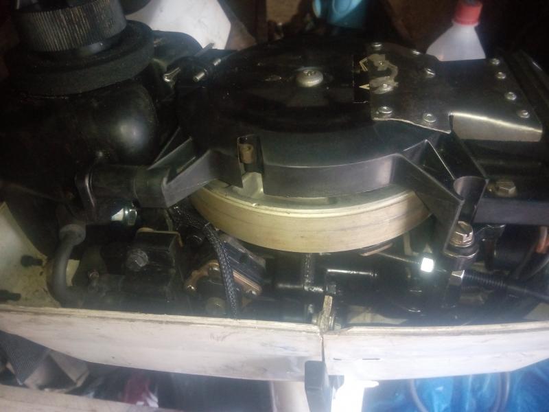

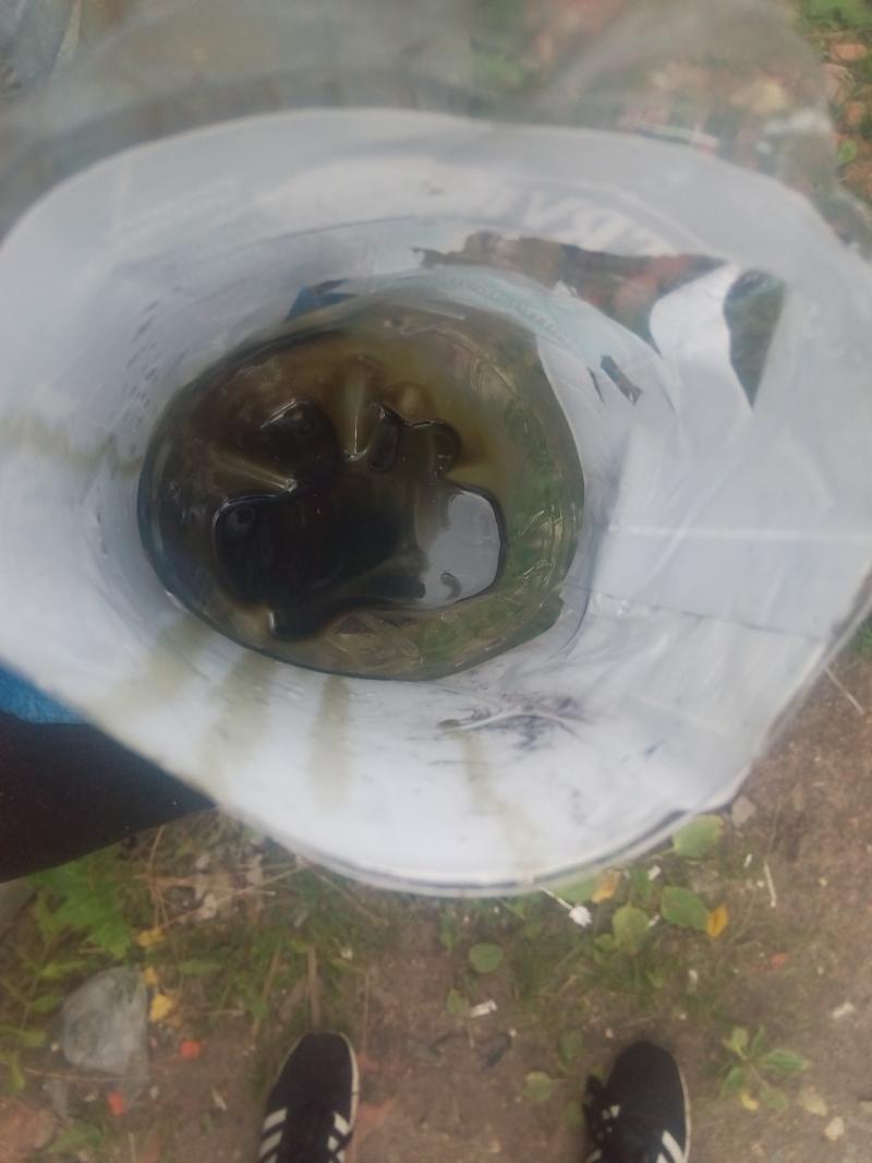

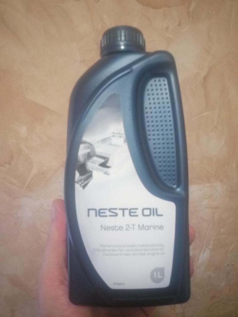

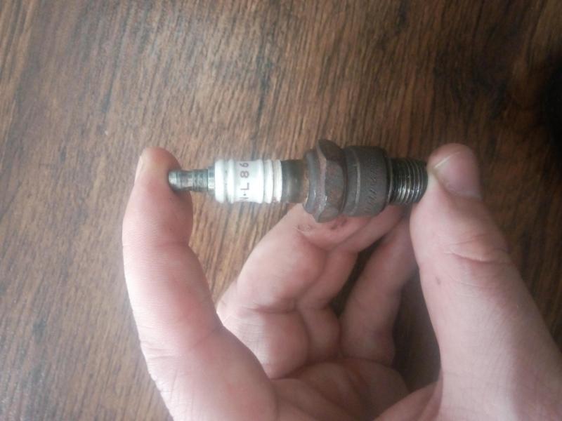

Всех приветствую.По случаю приобрел данный "мопед",давно хотел себе такого. Вчера провел первое обслуживание,менял свечи, заодно замерил компрессию, нижний 6.3 верх 6.5. В ноге масло поменял,слилось масло совсем не много не знаю, грамм 50-60,но без эмульсии и стружки, залил тнк суперпупер гипойд gl-5 п\л 75W90,сколько залил не знаю,даванул с шприца так ,что показалось ,что у меня с носа покапало)) . Заводится от прикосновения :D.Масло взял NESTE 2-T MARINE. Я так понимаю с запчастями головняк.Первое, что хотел купить винт запсной.Ну и расходники для крыльчатки и карба.
11 756
5 270

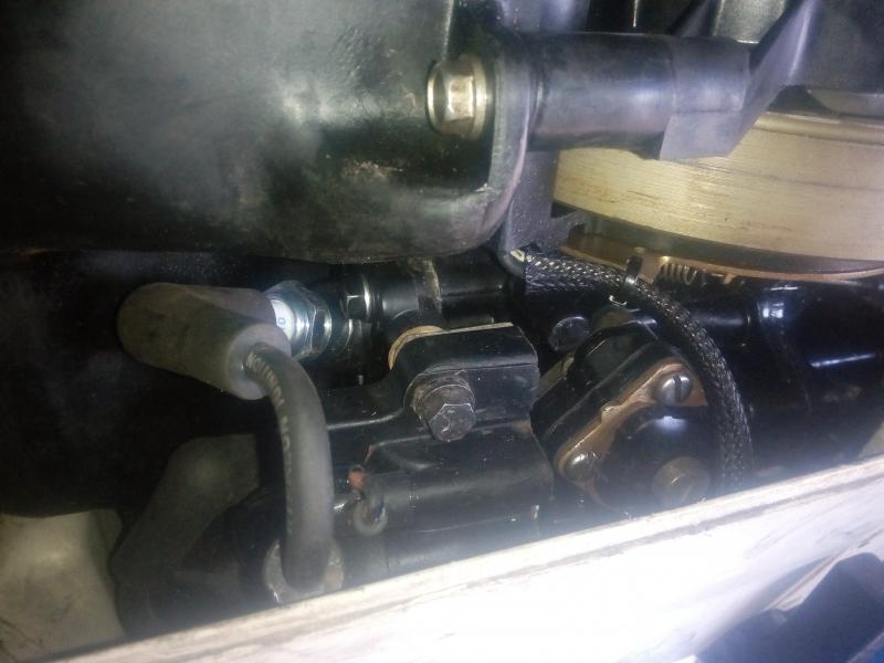

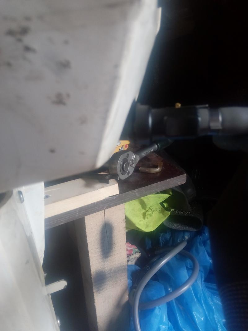

Конектора разные,может подсасывать воздух.

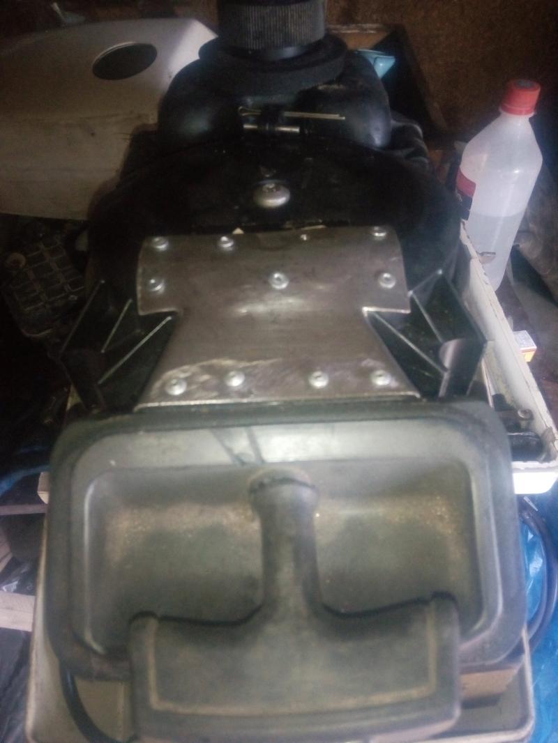

Общее фото не помешало бы...

Коннектор сузучий не подошёл,люфтит бенз мимо.
Меня в магазине продаван уверял, что должен подойти, да и на коробке было написано ОМС, Сузуки :pardon: . На будущее учту.
