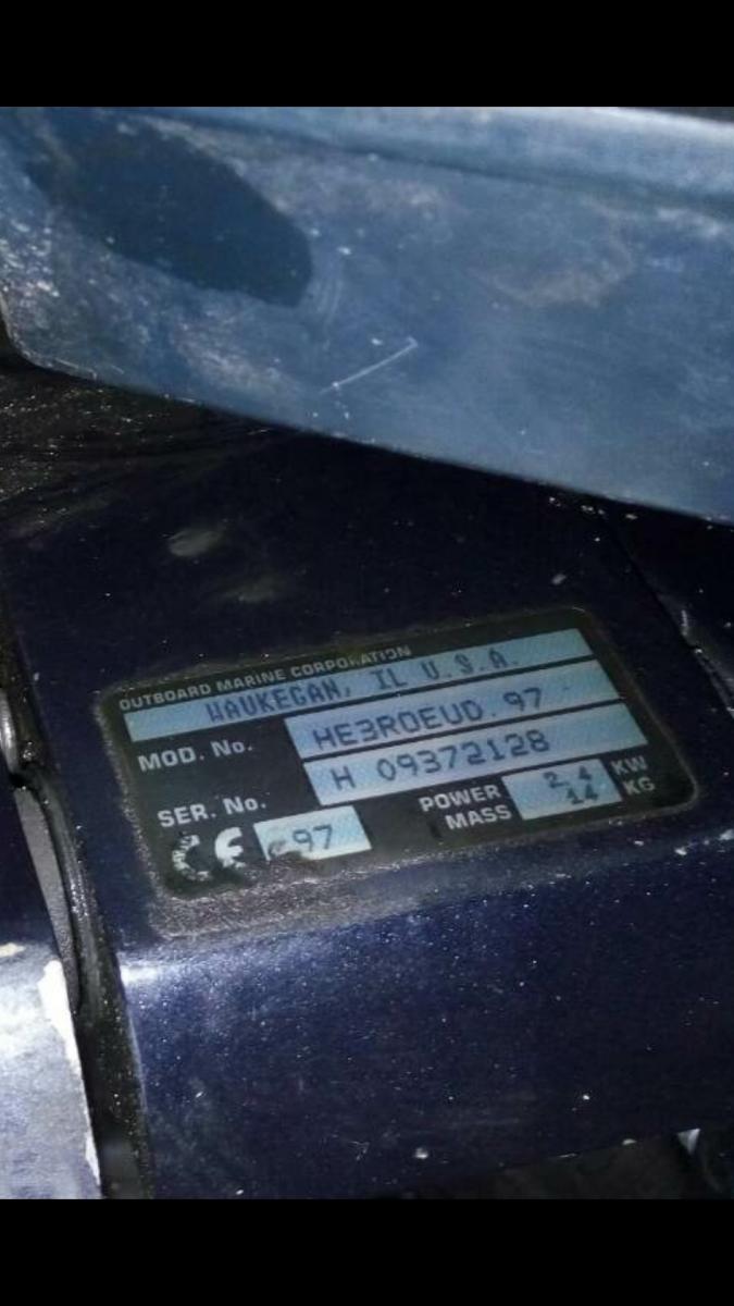

как я понимаю это 97 год?
dron4ik
04.07.2015
704
370
ZVEZDA-360-НДНД
Да, правильно понимаете. В теме барахолка я давал ссылки для определения года, на 23 странице. Если интересно "прогуляйся" скачай.
